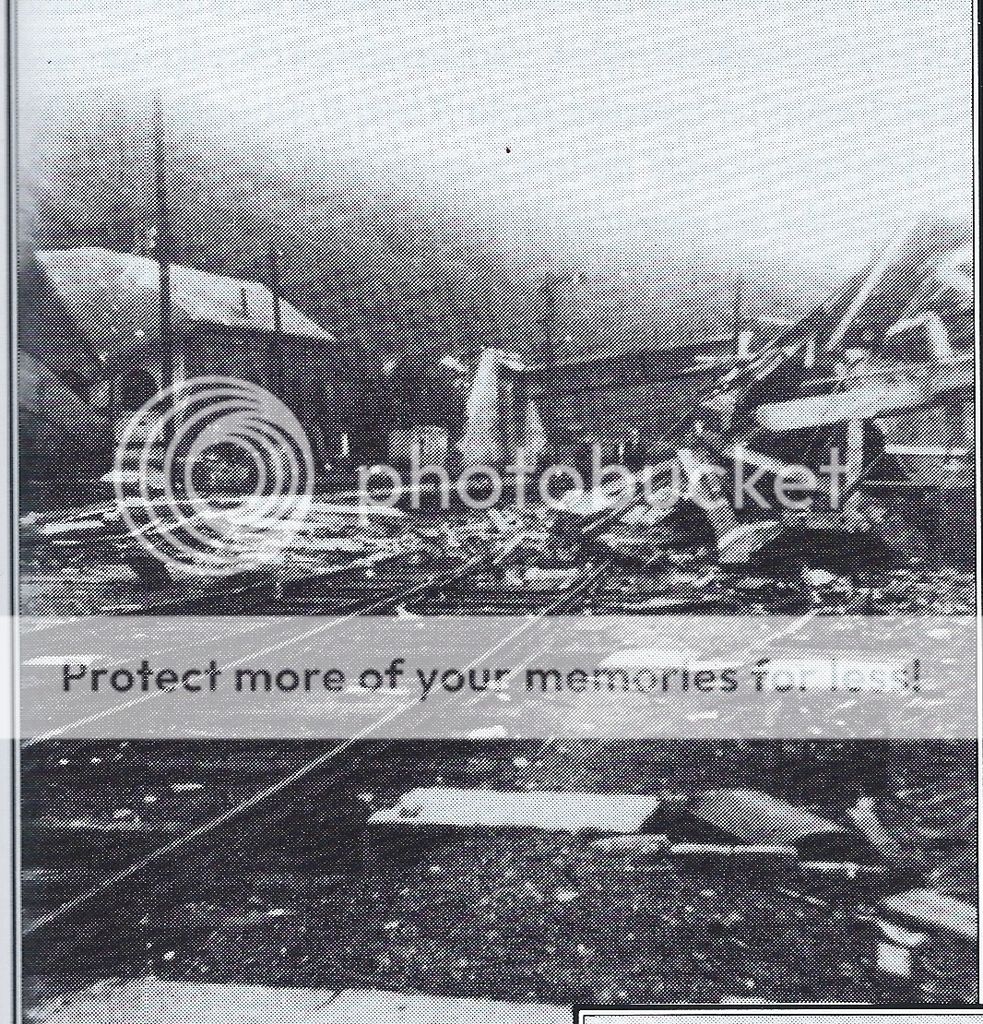

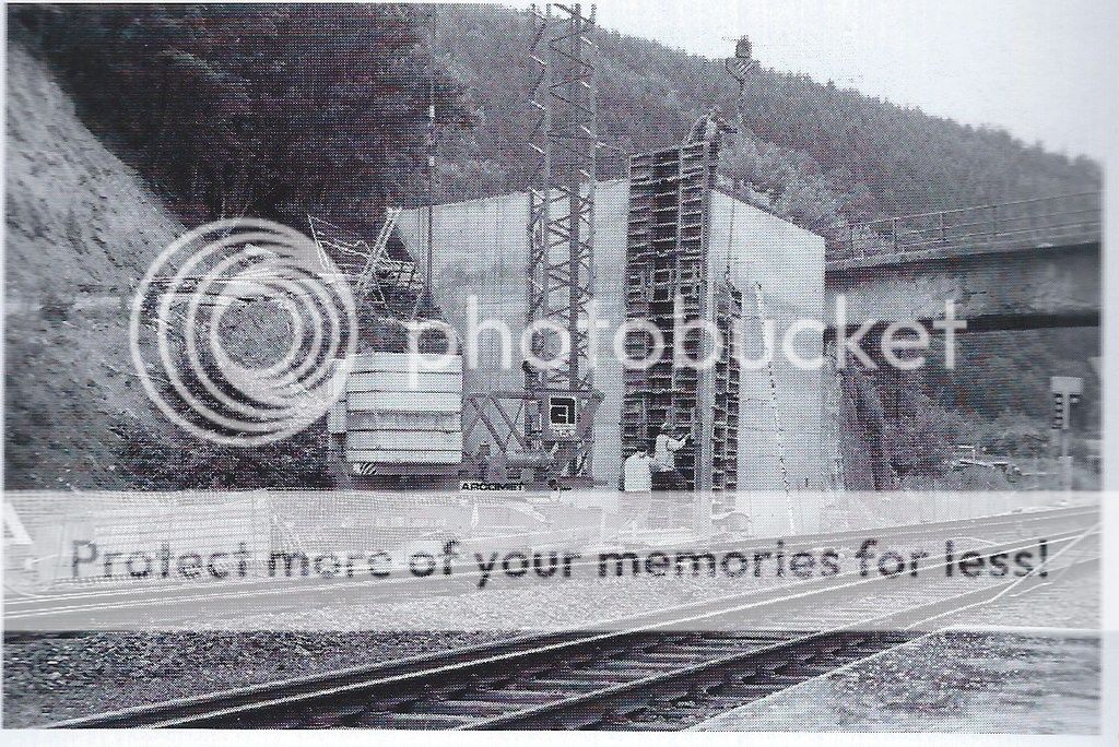

Concernant le pont, je pense avoir trouvé. Voici 2 photos.
1) Les allemands avaient détruits la remise de Trois-Ponts en 1944 lors de leur retraite. On aperçoit dans le fond le pont avec balustrades.
2) En 1998, le pont de la route est reconstruit (remplacement par un nouveau). Pour les travaux d'électrification, il a dû être rehaussé et remplacé par un neuf !
Source: photos extraites du livre de Georges Henrard 'Histoires de tortillards ardennais' Tome 3
Je pense que je tiens le bon bout. Encore merci pour tes recherches !

Chouettes photos ;)
On dirait un pont en béton. (l'ancien)
Aurait-il déjà été détruit en 1914 (les piles en grès étant alors plus anciennes, avant 14, et le tablier en béton des années 1920 ou quoi?)

Bonjour Arnaud,
Je ne sais pas si il a été détruit en 1914 mais c'est possible ...
Oui, je dirais aussi que c'est un pont en béton ... je crois que je vais me diriger vers ce modèle pour la construction du tablier  :)
