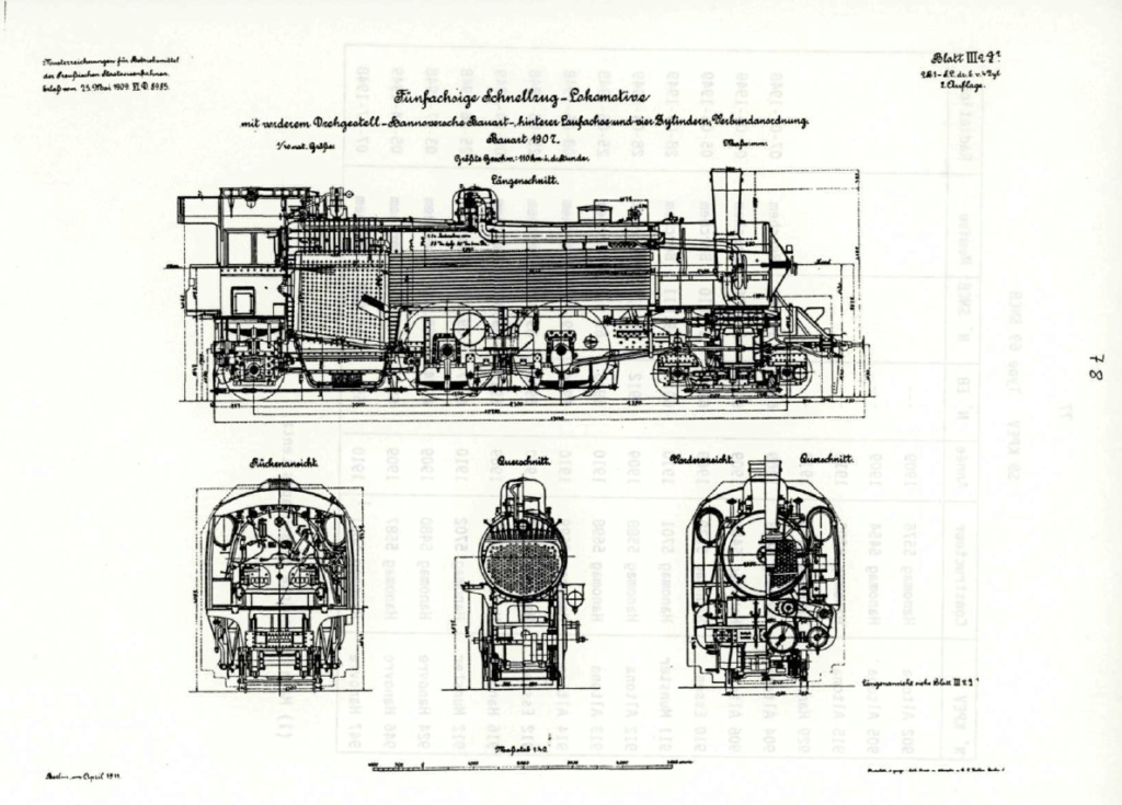

Avec plaisir J-P, sur TrainWorld y'a : XII. La guerre 1914-1918 et les locomotives "Armistice". 2. Description des locomotives K.P.E.V.  (Auteur VANDENBERGHEN J.)  C.3503 dont quelques pages représenteront un "petit" intérêt pour toi  8)
texte - page 75b : https://i30.servimg.com/u/f30/18/95/38/16/hlv_6915.png
texte - page 76a : https://i30.servimg.com/u/f30/18/95/38/16/hlv_6913.png
planches - page 78 : https://i30.servimg.com/u/f30/18/95/38/16/hlv_6916.png
