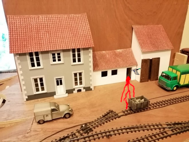

On avance sur les bâtiments : carton plume, cutter, règle en métal, équerre ... et c'est parti mon kiki  8)
il y a juste une contrainte : la largeur des bâtiments a été calculée à partir des chutes de la plaque de toiture Redutex, et la hauteur selon la hauteur des portes et fenêtres, il y a donc le laboratoire, où on zigouille les canards et on les transforme en foie gras et en confits, puis la mise en boîte, et l'entrepôt qui contient le matériel et les produits finis, prêts à expédier ...
Il reste à peindre les façades, placer les pierres d'encadrement, les portes et fenêtre, les gouttières, faire un support pour les portes coulissantes de l'entrepôt (un rail au sol, un rail au dessus, des petites roulettes) et puis des socles pour placer tout ça, avec des trottoirs en pavés, et un quai de chargement devant l'entrepôt : la voie qui dessert l'entrepôt sera alors posée, elle était restée en attente  ;)
Et les traces de sang qui sortent du laboratoires et un canard qui s'enfuit !
le canard qui se sauve c'est du vécu....une longue histoire..... >:( >:( >:(

Citation de: zamateur le 28 Septembre 2020, 09:25:07 AM
On va arranger cela
MondieuMondieu  ::)
Les portes de l'entrepôt sont juste posés .. et le bâtiment sera établi sur le quai  ;)
Il y aura une base commune pour les 3 bâtiments : trottoirs en pavés pour la ferme et le labo, surélevé (le quai) pour l'entrepôt, il y aura ensuite un hangar en bois, avec toit en tôles, au niveau du sol, perpendiculaire, et à côté de l'entrepôt, pour cacher la boucle de la voie
On avance : mise en place des trottoirs et du quai de chargement, positionnement provisoire de la voie qui desservira le quai  ;)
