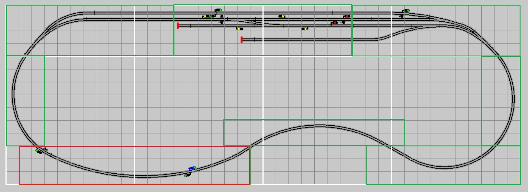

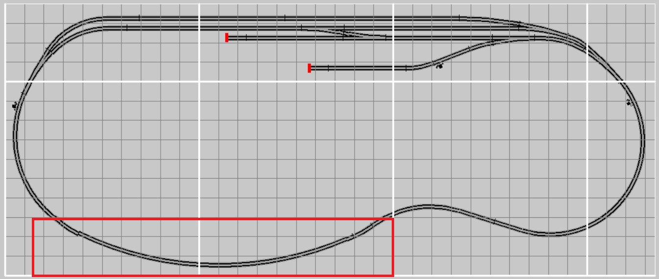

Grosse migraine depuis hier soir ... Là maintenant ça va mieux.  Du coup j'ai rien glandé de la journée à par réfléchir sur l'extension possible de la ligne 126.
J'ai fait l'exercice d'ajouter la gare de Barse à l'arrêt modave.  L'idée de départ était que l'ensemble rentre dans mon bureau.  Ca donne le premier schéma ci-dessous (en rouge, le module existant) :
Je trouve du coup que la partie gare est trop courte et la partie machandise aussi.
Idéalement, un mètre en plus ça serait top mais au niveau place ça va être trop grand.  Je devrai donc prévoir des aiguillages courbes.  Je me disais aussi que faire la gare en courbe très légère pourrait dynamiser l'ensemble, ce qui n'est pas le cas sur le dessin CDMrail.
Qu'en pensez-vous ?
Bonne soirée,

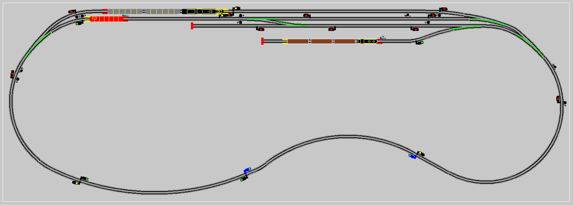

Du coup, comme ça, je peux faire circuler 3 trains :
- 1 train de voyageurs
- 1 autorail
- 1 train de marchandises (qui rentre en gare et fait une mache arrière pour se mettre dans la cour à marchandise au niveau de la rampe
Est-ce lorsqu'il y a une voie unique, les trains quand ils rentrent en gare, tiennent-ils la gauche ou roulaient ils parfois à droite ?  Dans mes tests, le train de voyageurs roule à gauche, l'autorail à gauche aussi et le train de marchandise roule à droite en rentrant en gare pour pouvoir rentrer dans la cour à marchandise.  Ca serait plus facile si le train de marchandise et le train de voyageurs roulaient sur la même voie et dans la même direction, laissant l'autorail rouler seul sur la voie du haut...
Merci
Dans mes souvenirs, on peut rouler à contre-voie.
Si tu fais tourner ton autorail dans le sens des aiguilles d'une montre, il roulera à gauche en haut, tes deux autres dans le sens inverse rouleront à gauche en bas, donc résolu . ::) ::)
Chouette plan  ;)
J'envisage un peu la même chose pour mon futur réseau en Zéro, sauf que je vais placer une gare cachée avec 3 voies de l'autre côté
