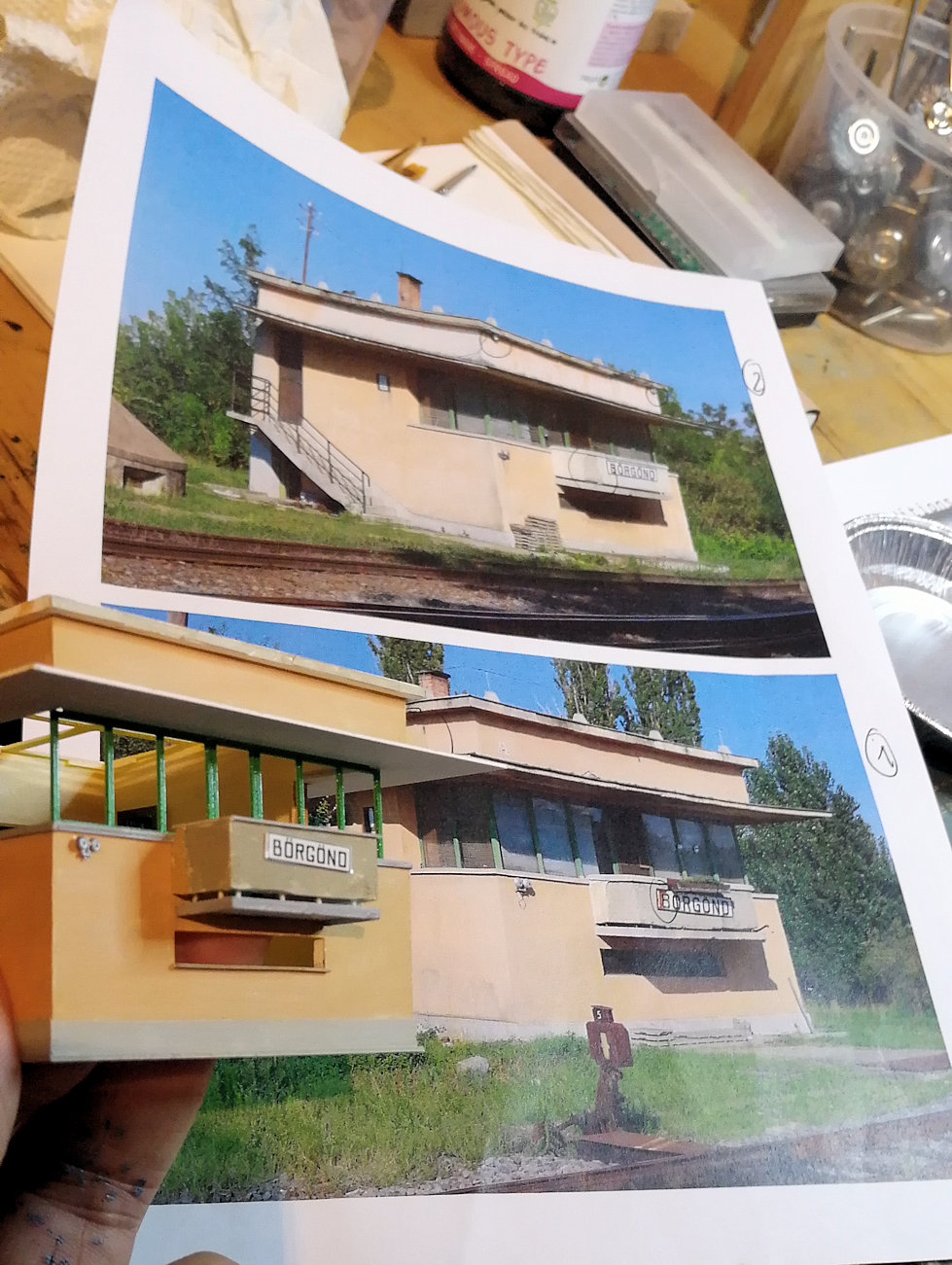

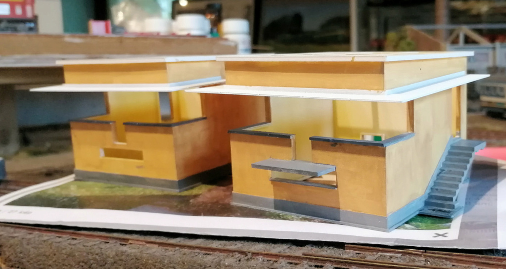

Après premières mise en peinture, ils sont déjà beaucoup "dans leur jus"
Et voici l'état actuel du premier d'entre-eux... le reste restant à faire.
Pas mieux, c'est très réussi, manque plus que la jardinière  ;)
C'est prévu, je n'ai juste pas encore trouvé la matière dans laquelle la faire..

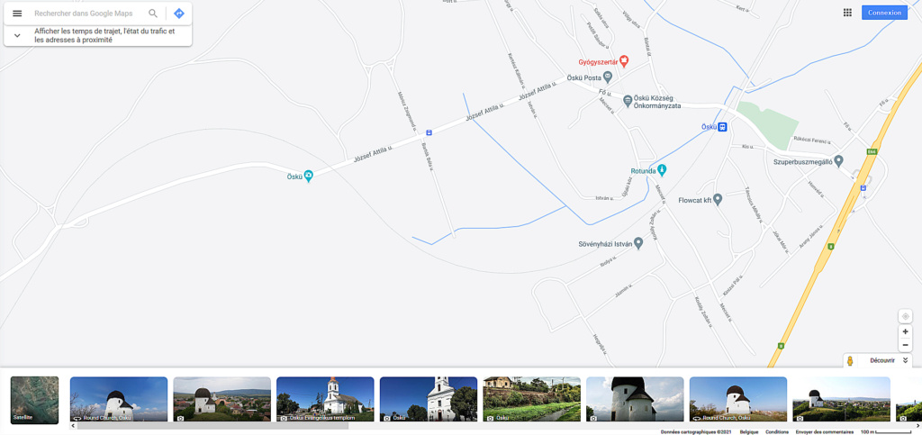

Dis c'est une illusion d'optique, où le niveau de la route de droite est beaucoup plus haut que le P.N. mais façon dénivelé abrupte  :o
J'ai trouvé la Rotunda et le P.N. - 6 Rue Mecset Öskü, Veszprém
Gros plan sur la Rotunda : https://goo.gl/maps/1XPyPNVFotgwVnyr9 assez spécial à reproduire.  ;)
