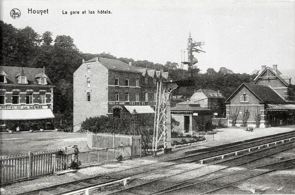

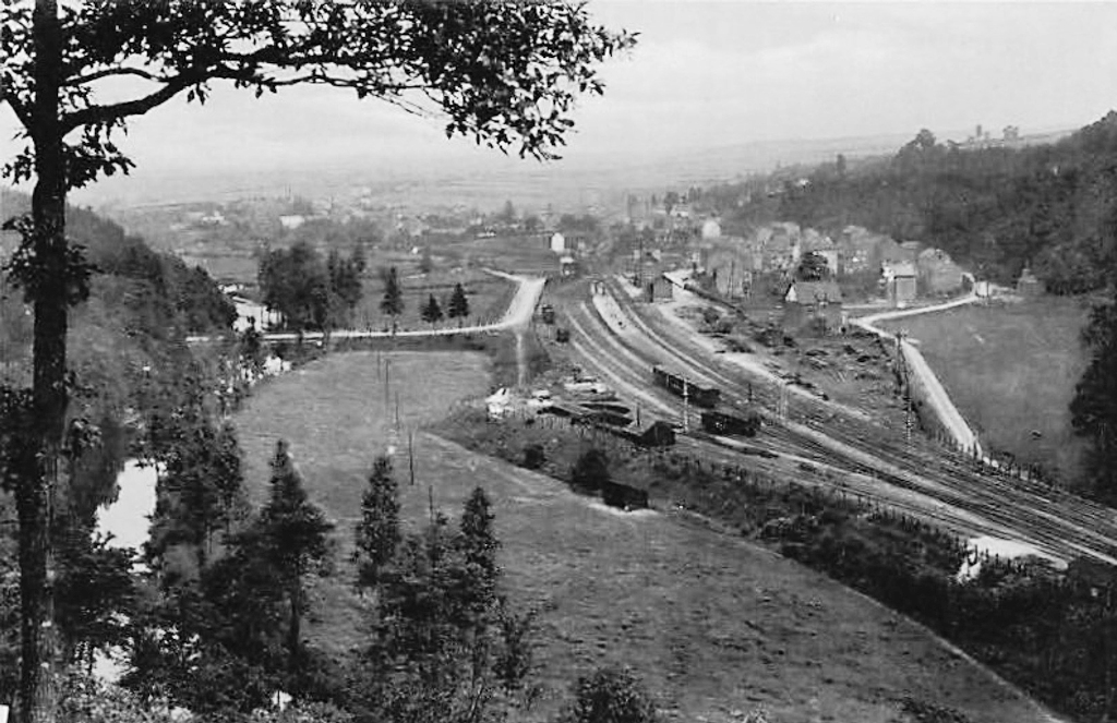

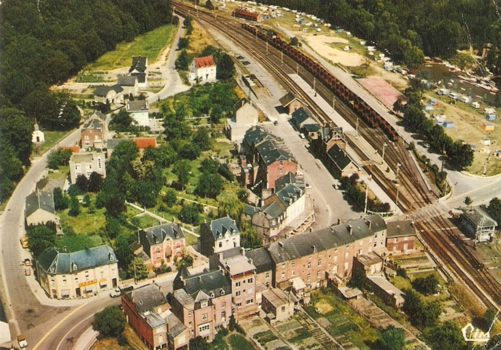

Tant qu'on y est puisqu'on parle du P.N. :
source T.W.
et une vue aérienne de l'endroit :
Merci Bernard pour ces photos dont deux m'étaient inconnues. Elles confirment la présence d'un pont tournant qui, en fait, a été relativement éphémère, mais aussi et surtout l'absence d'un château d'eau dans les emprises de la gare, alors qu'il y avait bien des grues à eau.
