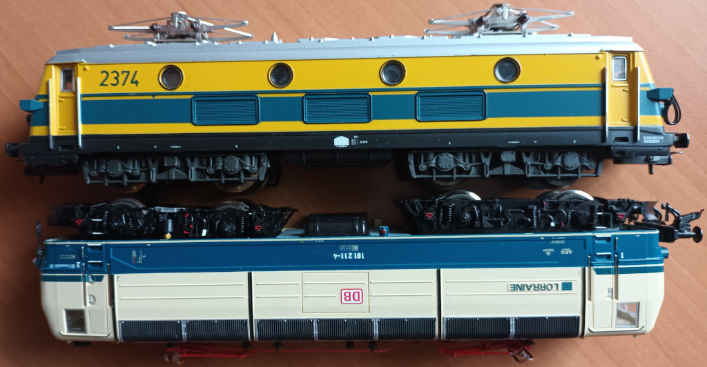

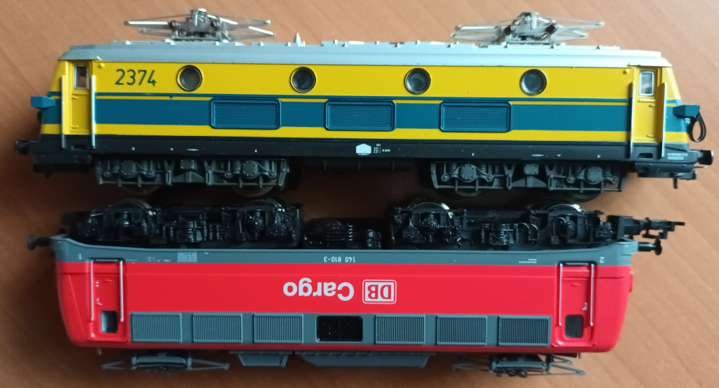

Ma petite contribution !
HLE23 vs BR181-2
HLE23 vs BR140
Désolé je n'ai pas de BR111 !
