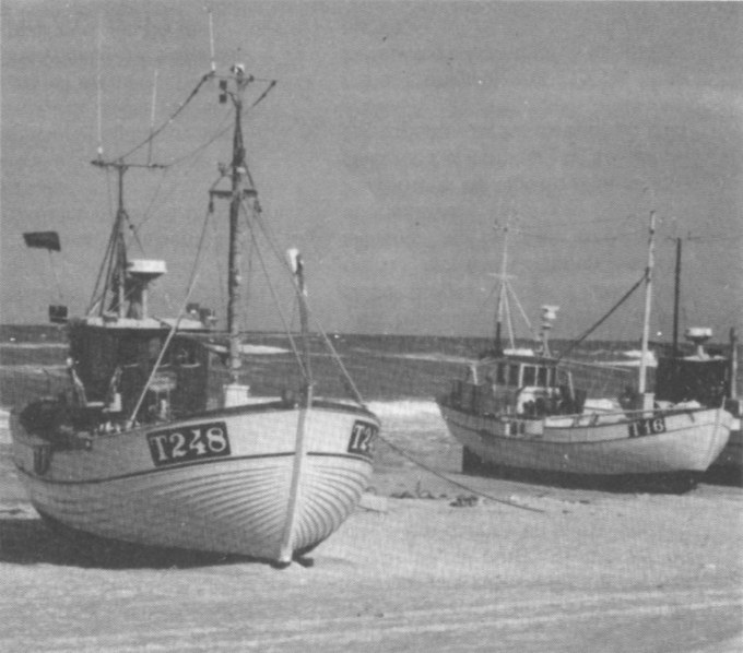

Allez, encore quelques jour, et il ressemblera à ça :
source : http://pamir.chez-alice.fr/Voiliers/Classe_C/Norden/Nordenwf.htm
