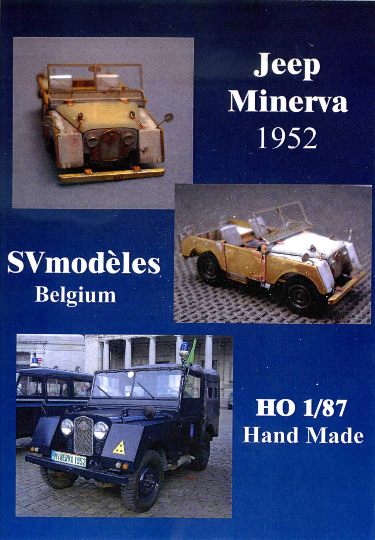

Bonjour et bravo,
C'est vrai qu'elle a de la gueule  :P
Mais à part la photo-découpe laiton, les autres pièces sont en résine moulée?
Tu as compté le temps passé pour réaliser ton bijou?
Allez, on attend la suite  ;)
Rien que le 87
Salut Guy !
Attention! C'est un proto, fait de tout ce qui me tombe sous la main !
-Le laiton n'est pas en photodec, mais il est "usiné", sculpé et gravé...
-Le feuillard de cuivre (rouge), idem... les rivets, charnières, montants, etc ...
-Fils de cuivre pour tous les détails...poignées, attaches, boutons, axes de charnières etc...
-Un peu d'alu aussi...idem...
-Un peu de plastique blanc...peu...
-Un peu de résine pour la reproduction de mes tournages de phares et feux en laiton...et le capot etc.
-Un peu de maillechort pour certaines finitions.
-Milliput pour les sculptures de volumes ( bâche...)
Tout sera moulé en silicone et coulé en résine (comme mes 202 Peugeot )
Seulement après ( et avant peinture ) les pièces de superdétaillage en maillechort photogravé entreront en scène :
Pare-brise, essui-glace, dessus de porte, rétros, les 3 manches à balais, plaques, arceaux arrières...
Le proto est offert par la maison...impayable...déjà plus de 100 heures...
Disons que sans aimer...et sans patience...inutile de commencer...
Mais vous connaissez les gars ? pas vrai ?...
Vive le 1/87 ! :)...et les autres échelles  ;)
