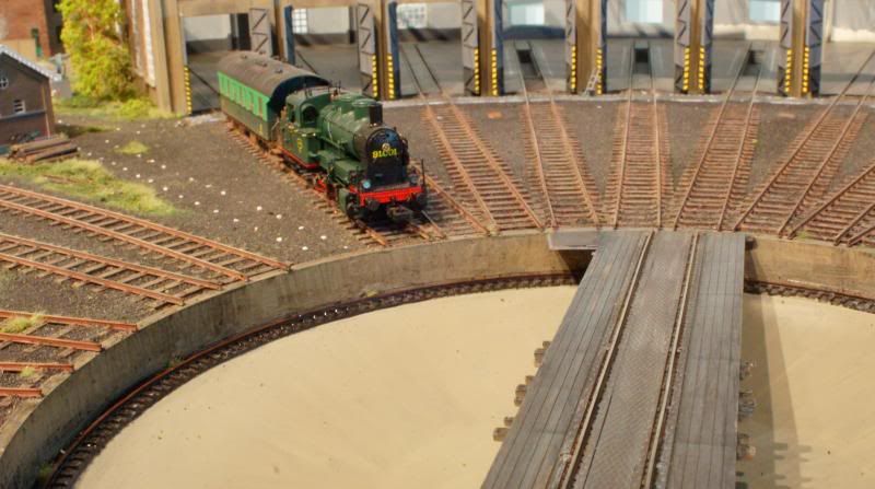

Et c'est là que ca devient difficile, c'est tellement fin que ca en est difficile à coller (bulles, flaques de colle,...)
C'est testé, on verra à l'autopsie  ::)
Bon l'autopsie a eu lieu
C'est conforme à ce qui était attendu donc content  :P
Maintenant il faut attaquer le bout du quai, en descente
Et là eau et colle vont faire qu'une chose, se barrer vers le bas  >:( ;D
Un peu de verdure sur le talus, et ca commence à être pas mal
Pour la délimitation du quai et empêcher l'accès au talus et donc aux voies, il faut une barrière
Après réflexion, il y a celle d'ABE en carton ou celle de PbMessingbouw en laiton
Vu que c'est très près du bord du réseau, j'ai choisi la laiton
Citation de: Laufbe le 21 Septembre 2013, 11:13:02 AM
tu inclines ta planche pour que ce morceau de quai soit à l'horizontale  ;)
Sauf que la planche pour le moment est un module complet de 5 m  ;)

Repeinture et patine du fond et des bords de la plaque tournante...en cours
La  suite du pont tournant 2.0,  fini de peindre en béton "beige", début de la patine et je confirme, il avait raison
Mise en place du joint de module.
Bientôt, le module "rotonde" sera indépendant, et laissera la place au futur module de gauche (fin du dépôt)
Cales mises en place (colle  + vis)
