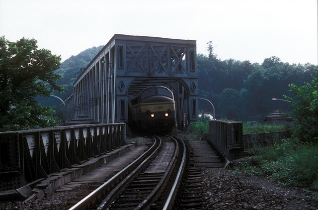

Pour les voies, j'ai quelques petites questions.
1° Pour le ballast: qu'en est-il sur un pont métallique?
2° Pour la semelle de voie: comme c'est du statique, puis-je mettre du carton plume si je n'ai pas de liège? Ou puis-je mettre les rails directement sur le carton bois (j'ai acheté un coupon de voie flexible Tillig Elite)?
Pour la patine, j'ai encore peur de me lancer. Quelques idées sur la manière de procéder et quoi utiliser?
Je dois aussi clôturer le terrain de la cordonnerie.
Bonne soirée.
Salut Johan,
Pour le point n°1, non, il n'y a pas de ballast sur un pont métallique (à preuve du contraire of course;)
Anseremme : photo
Et juste avant le pont métallique, le petit pont : photo
On voit des tôles au centre et sur les côtés de la voie, et sur la deuxième photo, ce sont des dalles en béton. Ce qui répond au point n°2, tu peux graver ton carton.  ;)
Il y aura d'autres avis de la communauté TMM.  8)

Cela dépend du pont: les ponts "poutre" comme Anseremme effectivement, mais les ponts-bacs, comme le viaduc de Moresnet sont ballastés. En général ce dernier type est pour des ponts assez récents.

Donc, mon idée:
Semelle en carton plume biseautée et recouverte de ballast pour les "culées".
Semelle en carton plume gravée style dalles de béton sans ballast pour le pont.
Qu'en pensez-vous?
Cordialement.
Johan.
Un pont métallique non ballasté a normalement les poutres à claire voie. Vu l'aspect de votre pont, il vaut mieux le traiter comme un pont cuve et le ballaster.
Pirlouit95
Merci pour le conseil Claude.
