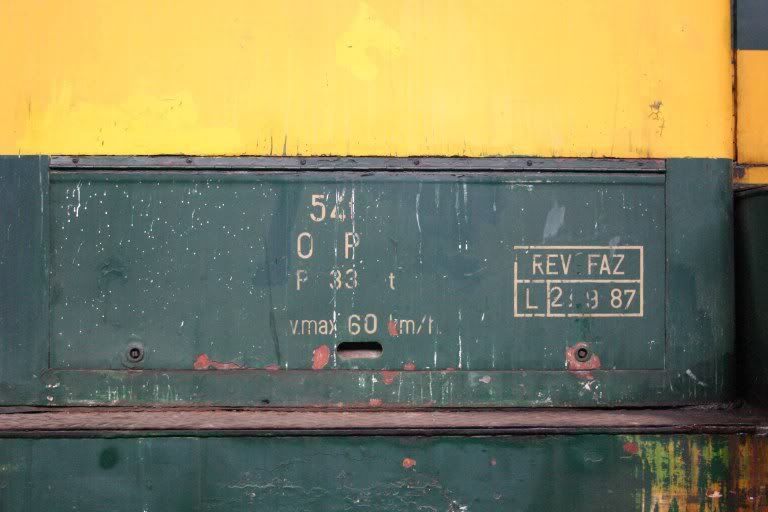

Voilà les mesures des différents marquages des types 80.
Chiffres matricules sur les nez : hauteur: 100 mm  largeur: 60 mm
Chiffres matricules latéraux : hauteur : 250 mm largeur : 145 mm
Le dessus de ces chiffres se trouve à 380 mm du bord inférieur de la fenêtre
Lettres du dépôt : hauteur 60 mm  largeur 35 mm
Le dessus de ces lettres se trouve à 50 mm du dessous des chiffres matricules
Nombre 54 T et lettres O  P : hauteur: 47 mm  largeur: 27 mm
Lettre P et nombre 33 t : hauteur 35 mm  largeur: 20 mm
Lettres V max et Km/h : hauteur 25 mm  largeur: 15 mm
Nombre 60 ( celui entre V max et Km/h): hauteur: 35 largeur: 20 mm
Le rond du motif sablière a un diamètre de 25 mm, il est sur une ligne de 40 mm de long, le tube représentant le tuyau de sablière mesure aussi 40 mm.
La numérotation des roues est en chiffres de 60 mm de haut et 35 mm de large
La partie inférieure de la grosse bande jaune de ceinture se trouve juste au dessus de la petite porte latérale sur laquelle se trouvent les indications  et le cartouche. Cette bande a 300 mm de largeur.
L'espace entre bande est de 150 mm, la largeur des petites bandes est de 150 mm
Le cartouche est un rectangle de dimensions exterieures de 125 mm de haut sur 230 de large. Epaisseur des traits 5 mm. Il est coupé en deux parties symétriques dans le plan horizontal. Dans la partie inférieure gauche un carré de 60 mm est tracé (dimensions exterieures).
Les lettres et chiffres du cartouche font 30 mm de haut et 20 mm de large.
Si vous avez des questions, n'hésitez pas.
Phil. [;)]
Re,
Et pour illustrer un petit peu, quelques photos:
Phil.[;)]
whaaaaaaaaaaaaa!!!! que de detail merci phil [:p]
