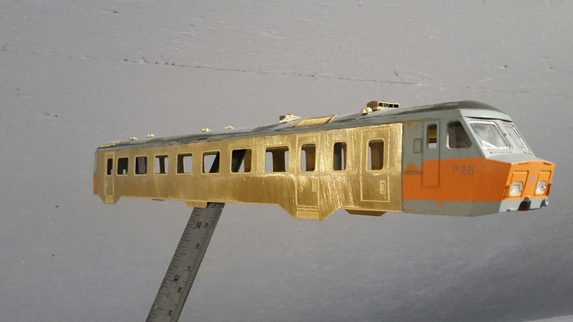

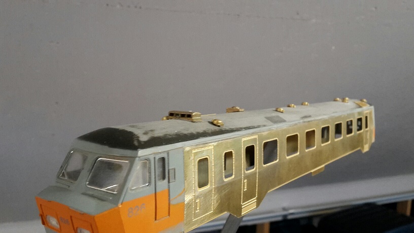

Novice en la matière, voilà, je m'explique, je souhaite repeindre des automotrices série 800 orange / grise pour réaliser une vtm et une bordeau....mais voilà, faut-il décaper l'orange et grise ou repeindre dessus ? avec quel produit décaper dans ce cas pour ne pas abîmer le plastique Lima ?
Faut il mettre une couche d'apprêt si l'on décape ou non ?
par quelle couleur faut il commencer ? si on la peint en orange et grise , faut il d'abord la peindre toute en grise puis bande orange ou l'inverse
Pour la bordeau, faut il commencer par le blanc des bandes et le jaune des faces d'about et 1è classe ensuite masquer et faire le bordeau, ou l'inverse ??
J'ai un petit aérographe Humbrol à bombonne d'air....
Quelle peinture me conseillez vous ? marque, faut il diluer les petits pots "humbrol" par exemple ou bien on la verse et on peint directement à l'aérographe.....

en fait j'ai 5 Am quadruples et la new look est prévue.....
merci pour ces bons conseils ! je pense réaliser la vtm, la bordeau , l'orange et la new look....mais comme j'ai plusieurs Am il y aura plusieurs numéros ;-) et 2 ou 3 de chaque sauf pour la vtm ;-)

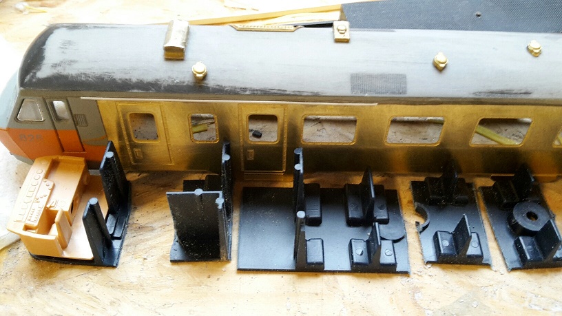

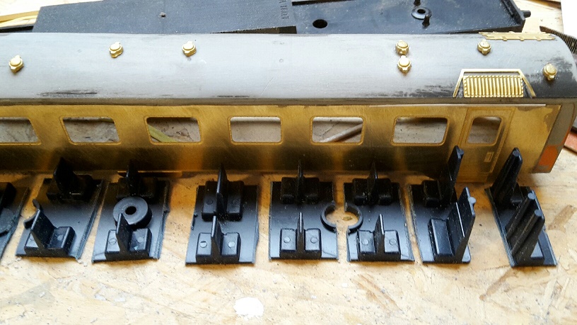

merci Bernard.... oui il y a du boulot....et pour un bon bout de temps ! j'aurai besoin de conseils aussi pour les intérieurs de ces am...pour les refaire....en espérant que la modif avec les kits bellon fonctionnent bien ;-)
