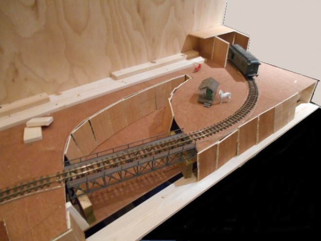

Et on commence par la menuiserie : je fais découper les plateaux par le brico machin, et j'utilise des planches pour les bords
et je pose la voie Trix sur les coulisses
On passe à la pose de la voie Peco sur la partie vue
avec un aiguillage pour une voie de garage
Pose du Tortoise chez Zebu :
et voilaaaa
et pose de la dernière section voie :
essais de roulement avec les différents convois  ... ça roule  8)

montage du fond de décor
découpage du rio et pose du pont
vue d'ensemble avec la halte de Pelichacamac (bâtiment Joswood)

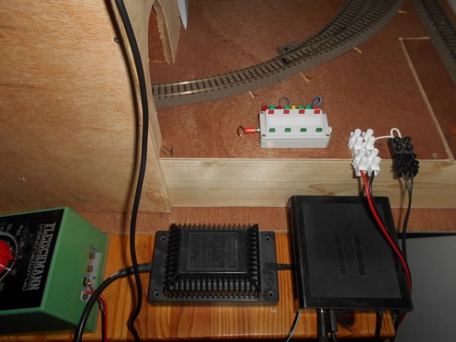

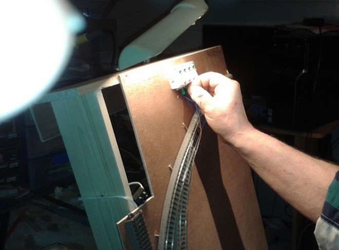

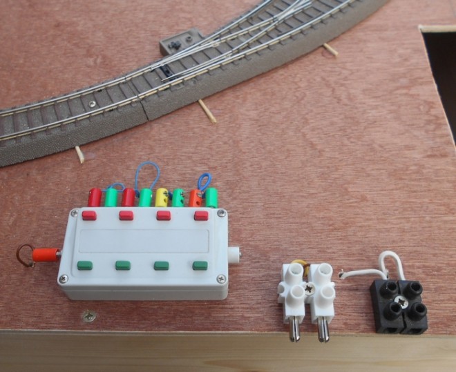

et puis, chez Zebu, câblage des moteurs d'aiguilles de la coulisse : pupitre Marklin et moteurs sous les aiguillages
et la liaison entre modules se fait pour la coulisse via les rails trix, et une barrette pour la commande d'aiguillage : ça fonctionne impeccable, vu l'accroche entre les rails, sans éclisse !
idem le raccord à l'alimentation : le blanc pour l'alim des moteurs d'aiguilles via un transfo Fleischmann, le noir pour le DCC via la multimaus Roco

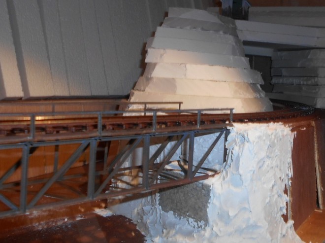

on continue .. peinture de la voie : un coup de bombe terra cota, et nettoyage des rails, et pis, on passe au décor : des morceaux de polystyrène extrudé découpés suivant le relief  ...
et puis chantier carton à oeuf pour faire la base du michpap
on continue le relief ... et on commence à clacher le michpap
et puis, quand une portion de voie est prête, on ballaste
on attaque l'autre côté
et michpap
on est le 20 décembre, l'expo est pour le 11 janvier  ... on est un peu sous pression  ...
mais le michpap est terminé, au grand soulagement de Mme Pélican qui n'aime pas ça du tout  .. ça fait des saletés  ... pfff ...  ::)

J'ai toujours fait la michpap avec du plâtre : c'est ce qui donne une texture proche des rochers quand ça sèche : ça craquelle, il y a des veines qui se forment, ça devient légèrement granuleux, on peut lisser pour faire les routes ou chemins, bref, j'adore travailler ce mélange : j'utilise un bol en caoutchouc noir, un peu d'eau, une poignée de fibres, on ajoute du plâtre jusqu'à bonne consistance, et j'étale avec une spatule
ensuite, je passe un jus de gouache noire très diluée ... et ça rend bien
Quand il  me reste du michpap, je le clache sur un ptit morceau de cp ... et ça me sert de planche test pour les mélanges de peinture
Jeanmi ne voulait pas mettre de plâtre, parce que ça "alourdissait" les modules  ... pour le Pérou, j'ai utilisé 5 kg de plâtre  ... 2.5 kg par module ... c'est resté très léger et facile à transporter  ;)
