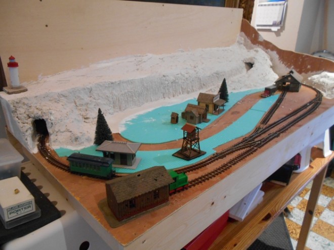

toujours sur Pélican Beach  ...

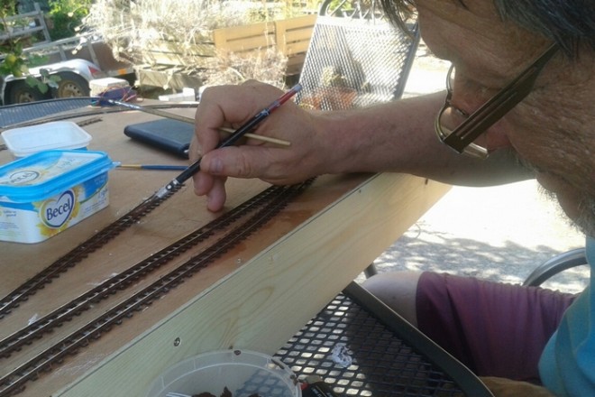

On commence par la peinture des rails  ..
peinture acrylique : mélange 1/3 brun, 1/3 rouge brique, 1/3 noir ... à la grosse louche ..
ensuite ce sera le ballast, on étale convenablement le ballast,  on mouille légèrement, et puis on passe à la pipette avec un mélange colle blanche et eau 50/50, avec une micro goutte de liquide vaisselle (j'ai un faible pour le Per vert  ...)
mais avant :
Montage des kits US, et un kit japonais pour le Water Tower
et puis, mise en place des bâtiments, avant le décor ...

Tu ponces les rails une fois peinte ?
"Le fil rouge sur le bouton rouge, le fil vert sur le bouton vert . . . "
  • Messages: 1.555
    • onaVU
  • Prénom: Claude
Re : Pelican Beach, réseau US en Hoe (Hon30)
« Réponse #6 le: 15 juin 2019, 21:51:39 pm »
Il vaut mieux ne jamais poncer les rails, parce que les saletés (qui ne conduisent pas le courant) s'insinuent dans les rayures. Il vaut mieux enlever l'excès de peinture avec un chiffon imbibé du solvant qui va bien et si nécessaire polir avec une gomme ad hoc. Mais chacun fait comme il veut...

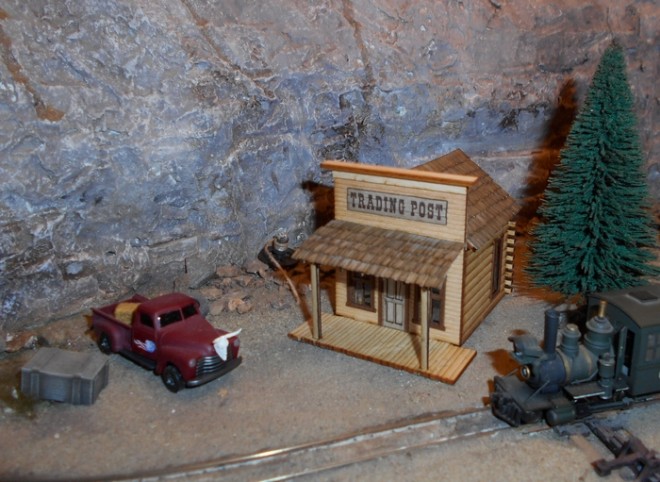

En tout cas, belle patience pour ces toits en planches, bravo.
Ce sont des laser-cuts ?
Si je peux me permettre une astuce qui me vient de la peinture sur figurine miniature, je te conseille un brossage sur les planches, (pas celle des toits) avec un long pinceau large (3), tu le remplis d' un brun foncé et tu le frotte sur une feuille de papier pour en vider le maximum ensuite tu brosse partout sur tes planches, parce qu' elles sont d' une teinte clair, ça fera ressortir l' effet planche vernie, a moins que tu n'aye l' intention d' appliquer une couleur. Tu peux faire un essai sur tes déchets de laser-cut.
Encore une fois beau boulot !
Edit : j'ai parlé trop vite, tu connais et maîtrise parfaitement apparemment, comme sur la caisse grise a côté de la voiture rouge.

petit séjour en Baie de Somme, pour rendre visite à la Bicabine de l'ASVi, en ballade sur le CFBS
il faut bien comprendre que le réseau est déjà terminé depuis 2018, et qu'il a déjà participé à 2 expo  :)
quelques photos ont été prise à la télé  ... d'un genre un peu spécial ...
petit réseau bouclé dans une ancienne télé, réalisé par un ami et qui a servi pour valider certaines options pour Pélican Beach  ..
Pour nettoyer les rails après peinture, je gratte avec mon ongle ... très efficace, et l'outil prend la forme du rail après une petite usure ...
Mise en place du fond de décor
et pour exposer le réseau, je le pose sur une table + des tabourets Ikéa  ...
patine des bâtiments ...
et j'avais laissé les lieux d'aisances à Zébu  ... il s'est lâché  ...
et dans la boite à brol, une vieille  remise en plastoc  ..
