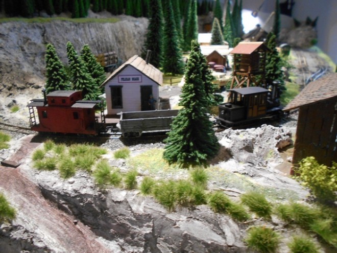

ce swaar ... on travaille encore sur Pelican Beach  ... un réseau, c'est jamais fini  ...
Hier, c'était pas ça  ...
Continuons sur Pelican beach  ...
On arrive à la fin ... pose de 200 sapins chinois en N pour l'arrière plan  ...

et puis, il fallait un phare  ... et comme c'est un réseau US, c'est le phare  ...
ce cornichon de Zébu m'a glissé dans le tuyau que si le phare n'est pas brillant, ce serait le West terne ...  :-\
pose des personnages, des véhicules et première expo ... à Clermond Ferrand, en juin 2018, lors d'une convention US
