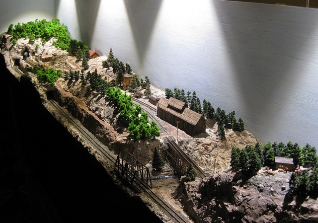

colonel
colonel
2 visions du même plan. Un avec les rails en tunnel cachés. L'autre avec tout le tracé. Sur 3 niveaux.
Citation de: colonel le 19 Janvier 2020, 15:16:36 PM
et ensuite, l'adresse entre les balises  sous le tableau de ML, cela donne :
Je ne veux rien dire, mais ça m'a l'air très compliqué pour du Z  ;)
J'ai un réseau en Z style US, mais j'ai simplifié au maximum pour avoir 4 trains qui circulent sur 2 réseaux séparés ... analogique, et commande automatique avec les relais Marklin Z
et déjà comme ça, avec l'aide de Zébu, c'est parfois difficile de bien faire rouler les trains  ::)
