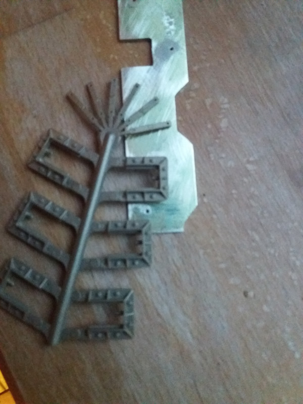

Le chassi (interne) prend forme... L'emplacement des "hornblocks" est découpé... idem pour le percement des gabarits d'espacement
Un test pour vérifier que les hornblocks ont un peu de jeux.... Ils seront  positionné définitivement avec des gabarit placé à la place des axes. Mes bielles d'accouplement me serviront de gabarit pour l'espacement des axes....
Pour les bielles je pensais utiliser du maillechort 1,5 voir 2mm d'épaisseur, le fraiser pour le mettre en forme.... Ou puis-je trouver des plats de +- 2x4 mm ?
