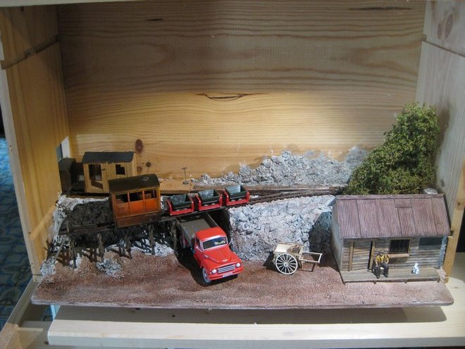

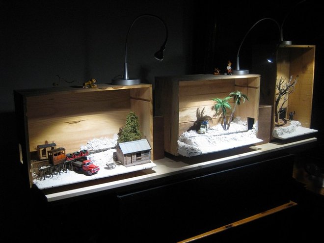

C'est un ancien projet (2011) qui refait surface ... à  l'époque, il s'agissait de réaliser un ptit réseau dans des caisses à vin  ..
Agréable occupation, il a fallut vider ... heu non ... trouver 3 caisses à vin  ...

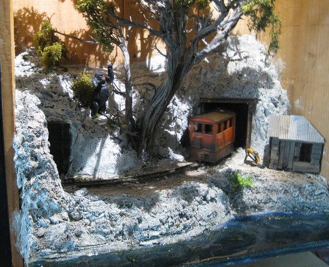

J'avais la 2 CV de Spirou et Fantasio, j'ai relu "le Gorille à bonne mine", il y a la mine secrète !! sur les flancs du mont Kilimakali, là ou il y a les gorilles ... et il y a aussi des rails et des ouagonnets !!! et puis les baraquements sont plus déglingués, puisque c'est une mine d'or clandestine ... et Franquin a dessiné l'entrée de la mine ... je tenais un sujet en or !
Gnouff !

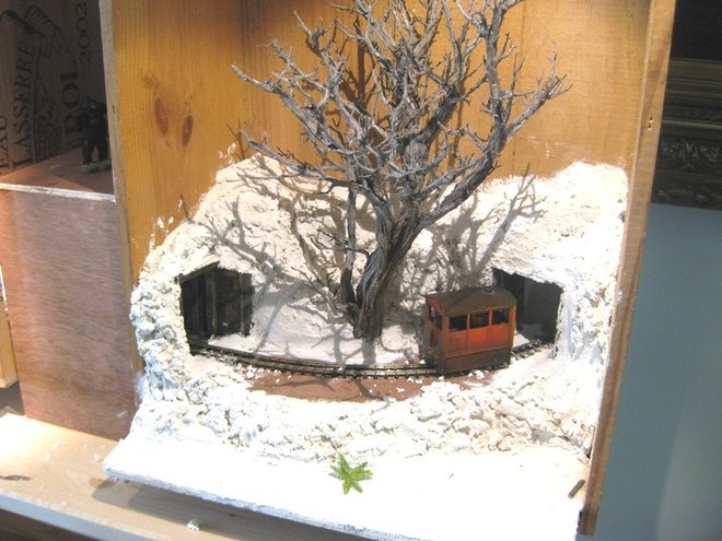

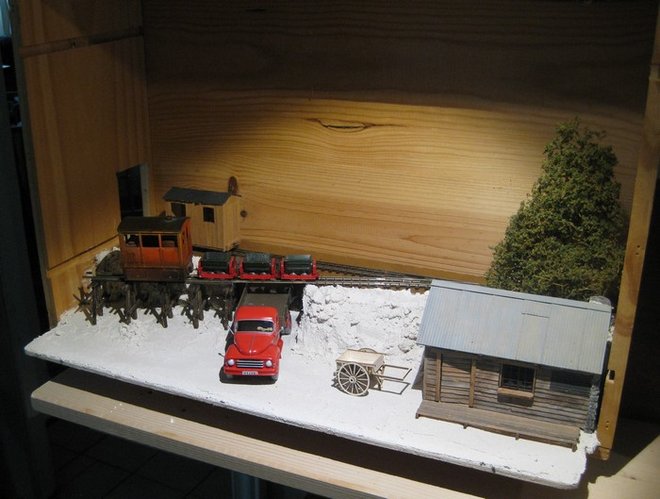

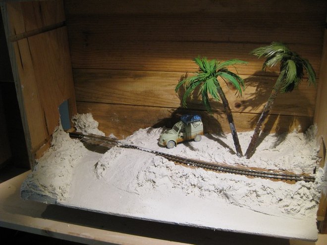

J'avais deux loco en Of ... les berlines Jouef ... petite mise en scène dans une kessavin  ...
mise en place de la voie  ...
et les 3 caisses  ...
réalisation d'un va et vient avec la commande automatique Viessmann 5214
Fonctionnement impeccable, le marteau n'a pas servi  ...

mise en peinture

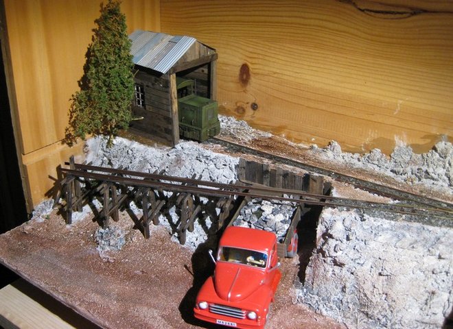

petits détails  .. attention, traversée de Zébu
une remise pour locotracteur (merci Arthur pour les tôles)
le bâtiment de la mine ... (merci Arthur pour les tôles)
patine des bennes

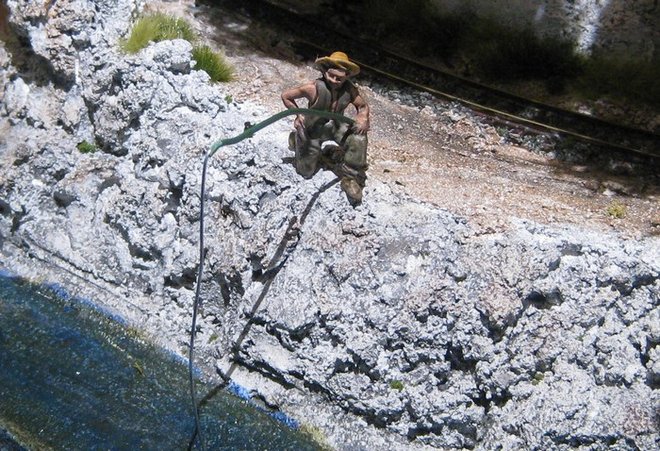

un pécheur
le fil est un peu gros, mais comme c'est un réseau expo  ... je fais solide
d'où la remarque d'un "copain"

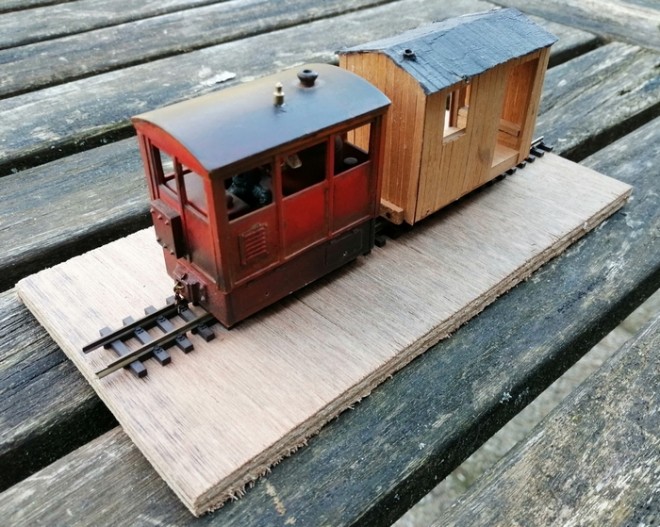

et puis réalisation d'une draisine d’inspection ...base Ford T matchbox, et châssis Kato

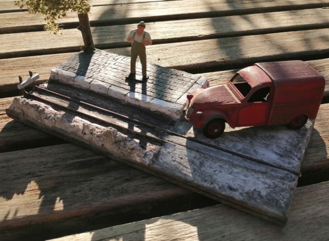

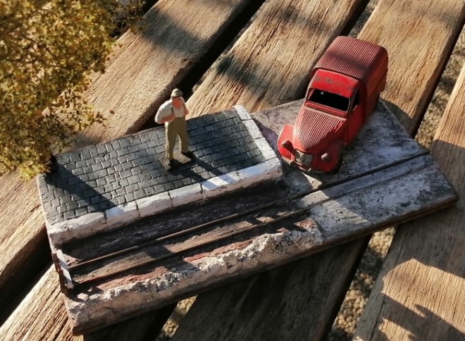

Le forum du Zéro a lancé un ptit défi pour occuper son esprit en ces temps bizarres  ... faire un ptit diorama, ambiance ferroviaire,  sur une surface de 20 cm sur 10 cm  ...
A cette échelle, c'est pas évident
- j'ai testé la voie normale
la voie de 60 ..
ou la voie de 40 ... celle utilisée pour le gorille  ... 8)
c'est nettement mieux la voie de 40 ...

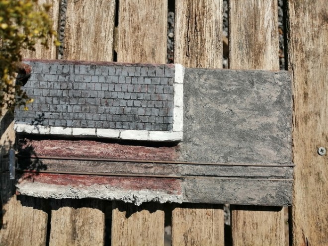

base :
pshiiit sur les rails
michpap ...
gravure des pavés  ... :roll:
et puis un coup de barbouille  ... j'en suis là actuellement   :D
Petit rappel : l'échelle Zéro, en France, c'est le 1/43.5 (1/87 x 2) en Allemagne c'est 1/45, et dans les pays anglo saxon (phone) c'est 1/48 ..
L'autre camionnette deuche c'est du dinky toys vintage  ...   ;)

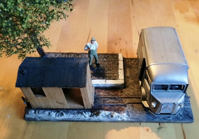

sur un diorama, il faut de la végétation, et moi, j'aime bien les arbres ...
la méthode zeechuim floqué, c'est bien en Ho, mais ça manque un peu de hauteur en zéro .. j'ai donc cherché dans mon jardin un morceau de bois d'arbre du jardin qui ressemble à un tronc, je l'ai scié à bonne dimension, à sa base, j'ai percé un trou dans lequel j'ai enfiché un clou sans tête (scié à bonne dimension lui aussi) pour le fixer au diorama, et de l'autre côté un trou plus large, pour insérer la tige de zeechuim déjà floquée ( relique d'un ancien réseau) .. un peu de colle, et maintenant, ça sèche   8)

Gris c'est gris, il n'y a plus d'esprit ...   ;D
donc, un peu de couleur sur l'ensemble .. j'ai gardé la route en gris asphalte ...
reste à poser un peu de mauvaises herbes ... 8)
  • Messages: 3.979
    • Mes trains.
Re : Le Gorille a bonne mine .. (Zéro sur voie de 9 mm)
« Réponse #11 le: 23 avril 2020, 09:04:09 am »
Elle fait pas asphalte.  On dirait du bois au ripolin écaillé.
C'est peut-être une question d'angle.

« Réponse #12 le: 23 avril 2020, 09:09:16 am »
je t'assure, elle fait asphalte bien usé  ...  ;)

« Réponse #14 le: 24 avril 2020, 09:17:02 am »
j'ai repris la partie "asphalte"
vue de drone  ... (apéro drone  .. )  ::)
et avec le ouagon  ..
la 2CV dinky ressemble effectivement aux fourgonnettes de la poste belge, dans les années 60 ..
mais bon, c'est aussi le rouge pompier ;)
