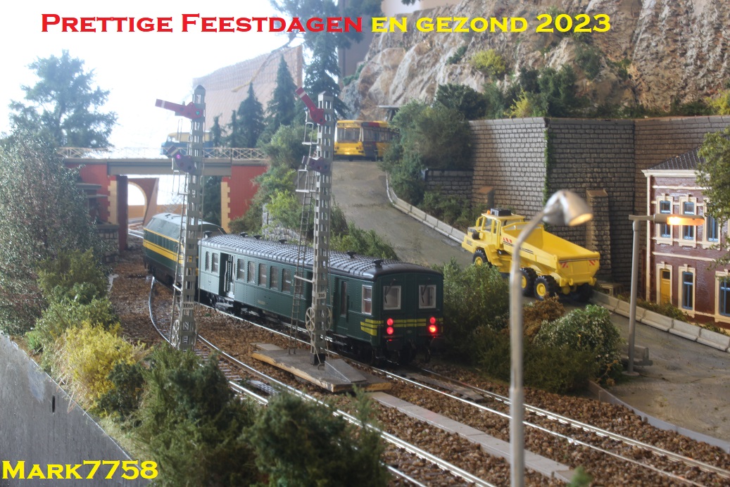

On peut trouver des signaux mécaniques tous faits chez Staf De Meester (staf.demeester@gmail.com). Tu peux le contacter pour qu'il t'envoie son catalogue.
www.ona.vu
mark7758
top !!!
Je lui ai envoyé un mail pour avoir le catalogue.
mark7758
Nee helaas niet. Ben druk met de aansturing van de servo's aan de slag.
Eerst de wissels onder de baan.
dag Mark,
komen ze in een stuk ?
Zou je eventueel een foto van de hele sein ?  Ook met de stuk die onder de tafel is ?
Dank u
Salut Marc,
Viennent ils en une pièce (déjà monté).
Pourrais-tu prendre une photo du signal complet ?  Aussi avec la partie qui est sous la table ?
Merci
mark7758
De seinen komen kant en klaar. Voorzien van lampjes en bedrading.
Foto komt morgen.
Les signaux arrivent prêts et prêts. Équipé de lumières et de câblage.
La photo viendra demain.
