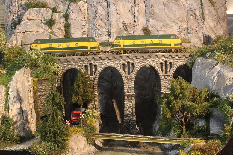

Entretemps j'ai un tout petit peu avancé sur le viaduc.
Petites découpe du plan de voie pour pouvoir passer le viaduc :
Il est fixé à l'aide de 4 vis (par le dessus).  Je dois reprendre les dimensions pour vérifier à quelle hauteur doit arriver le ruisseau.  Je ne me souviens plus si les pieds en bois sont assez hauts :
Evidemment, je vais devoir le graver...  Puis coller les briques de la voûte.  Ca va être quelque chose.

Pour les piles du pont, j'ai fait des moules :
Ca prend du temps pour sécher :
Même si les piles de pont ne sont pas encore complètement sèche, j'ai commencé à les graver.  Ensuite, pose de la voûte en briques et première peinture de la partie supérieure.  Ca commence à devenir plus chouette.
Je pense avoir terminé le viaduc d'ici 1 à 2 semaines...

L159.  Viaduc de Dol.
Ik ben al bezig.
Le viaduc avance pas mal ...
J'ai mis les piles de pont sécher dans le four à la fin d'une cuisson :-)
Voici une base des peintures que j'utilise.
- le gris pour la couche de fond
- le beige pour les joints
- blanc, brun et noir pour éclaircir ou foncer
- orange : pierres de couleur rouilles
- vert : couleur mousse
- bleu : il y a du bleu dans la couleur de certaines pierres
La couleur du pourtour des arches et des lignes horizontales, contient du gris, du noir et du bleu.  J'avais d'abord utilisé du gris, brun et bleu mais c'était trop brun.  J'ai donc recommencé.
J'ai suivi les conseils de Franz (Beneluxmodels) pour boucher l'interstice entre les 2 morceaux de la pile de pont et d'autres trous d'ailleurs.
Du plâtre liquide sur lequel j'ai passé une brosse dure.  Ca fonctionne nickel. Merci Franz.
Pour la patine de la voûte, j'ai utilisé de la peinture mélangée avec du sable et du plâtre pour donner de la texture.  Je vais encore la revoir car je suis loin du résultat espéré.
Ca c'est la voûte réelle :
Demain je travaille sur l'autre pile.  Ensuite, la "pierre" sur le dessus du pont. Puis de la patine sur l'ensemble et encore du boulot sur la voûte.
Je vais bientôt pouvoir fixé le viaduc sur le module et commencer le relief du module ...
