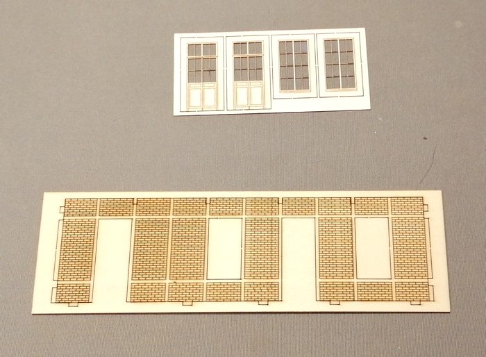

Merci !!!
Je viens de recevoir la nouvelle façade pour la gare
La première version était borgne !
La nouvelle a des ouvertures, et j'ai aussi reçu les châssis qui manquaient !
Yapuka !  8)

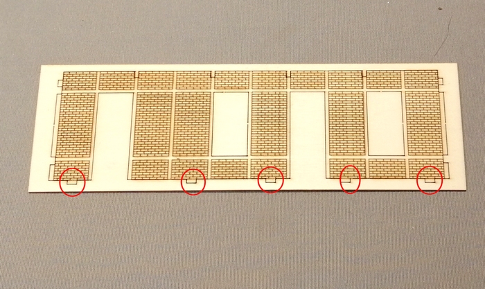

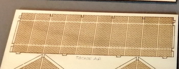

On attaque la façade arrière !!
Mon ami a simplement imprimé la façade avant en miroir, et m'a prévenu, la façade ne s'emboitera pas dans la base, et il faut supprimer les petits tenons sous le mur !
J'ai une petite scie circulaire Proxxon, mais je vais d'abord tester avec une petite pince coupante, et ça fait le job, sans devoir brancher la scie !  8)
un ptit coup de cutter, et un ptit coup de lime .. et tout s'emboite parfaitement  :D
Je coince un peu pour la mise en peinture ... il faut mastiquer les coins pour faire disparaitre les tenons, ou fabriquer un cache en papier ou en carton ??
Soit je peins les éléments en béton, puis je cache avec du tape, puis je peins les briques ?? ou je peins les briques en faisant attention de ne pas déborder sur le béton ??? ou je peins tout couleur brique, et puis je cache les parties briques pour peindre le béton ou je peins le béton sans déborder sur les briques ?? ou je peins tout couleur brique ??
Ou je demande à Mme Pélican ???  ::)

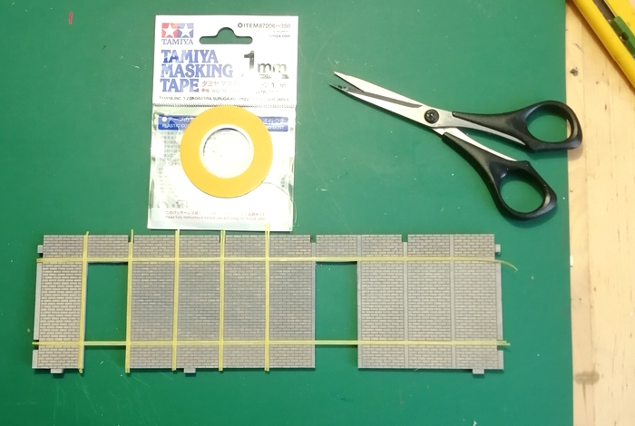

Après mures réflexions ... je vais peindre en apprêt gris béton, je vais masquer les parties bétons, et je vais peindre au rouleau la partie brique !
J'ai une demi douzaine de rubans de masquage, mais pas de 2 mm  ::)
Commande ...pour avoir les frais de port gratuit chez Amazon, il faut commander pour 20 € ... je commande donc en plus un ruban de masquage de 1 mm, et des pannes pour mon fer à souder !
Et j'ai reçu 2 messages pour la confirmation de commande ... 1 pour le ruban 1 mm et les pannes, et 1 pour le ruban 2 mm
Hier soir, j'ai reçu les pannes et le ruban 1 mm ...
J'attend donc le ruban qu'il me faut ..
Ce qui n'est pas rassurant, c'est que pour la première commande, j'ai reçu un mail comme quoi elle était expédiée, puis un autre, qu'elle allait être livrée ...
Pour la deuxième, juste reçu la confirmation de la commande  >:(
J'ai aussi acheté une bombe de primer gris au brico machin chouette du coin, la mienne étant vide !
Première étape, pshitter la façade orpheline !
Si jamais la livraison traine, j'ai toujours le ruban 1 mm ... deux fois ...  ::)

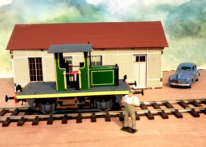

Et pour passer le temps, j'ai charcuté un locotracteur Berliet !
Il s'agit d'un locotracteur faisant partie d'une collection Hachette sur les camions Berliet, statique !
Problème, les roues sont au 1/43 exact, et on ne sait pas poser le bidule sur les rails ...
J'avais des essieux au 1/43 modélisme, j'ai découpé pour retirer les essieux Hachette, que j'ai remplacé par les essieux qui se posent sur les rails !
L'opération dégage un peu les dessous de la bête, mais quand c'est posé sur les rails, on ne soupçonne pas la modif
Faut pas rêver, les essieux ont du être enfoncé à force dans les emplacements existants, et ça roule très mal ! Mais pour poser sur une voie de garage, ça suffit   ;)
Il existe un kit pour le motoriser, j'en ai un deuxième, bleu, qui sait ... peut être un jour .. 8)

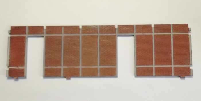

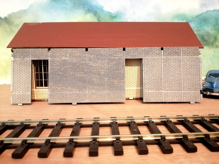

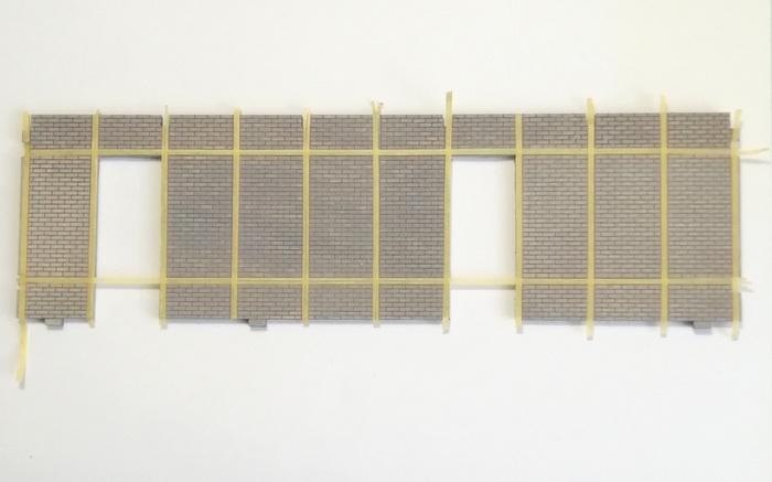

Hier matin, j'ai donc commencé avec un double ruban de 1 mm ... c'est pas une solution ... c'est trèèès long, et j'ai stoppé fin de matinée, en attente du ruban 2 mm
Et puis, pendant ma sieste ... le ruban 2 mm est arrivé  ;D
J'ai donc terminé la façade avec le ruban 2 mm ... du velours ...
Et comme il me restait un peu de temps, je suis passé directement à la peinture des briques !
Pour ne pas saloper mon rouleau, j'ai pris un pinceau très large, j'ai fait mon ptit mélange acrylique terre de sienne brulée avec une pointe de noir, et j'ai peint la façade !
Résultat : la partie 2x1 mm, c'est pas top, il y a une fine ligne entre les deux par endroits, par contre, la partie 2 mm, c'est impeccable !! quelques petits débordements, que j'ai repris avec du gris, et un pinceau à 1 poil !
Mise en situation, ça le fait !!
On va donc attaquer la gare, avec comme enseignement :
- être plus léger avec le primer
- bien appliquer le ruban, au besoin repasser avec l'ongle sur les bords
- je ne sais pas encore si je vais utiliser le pinceau, ou le rouleau, mais je penche pour le pinceau ...
- faire attention aux angles des portes et des fenêtres ... j'ai débordé un peu en passant trop généreusement le pinceau  ::)
- et pour commencer, mastiquer les bords des façades pour masquer les tenons ... et si ça va pas, coller un angle en papier fin !

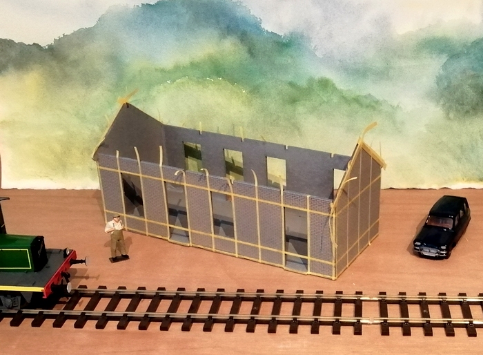

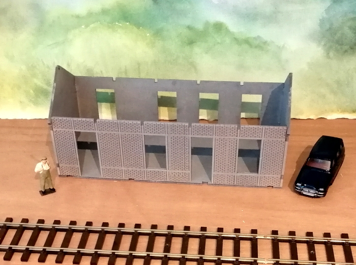

Ensuite, j'ai quand même trouvé un peu de temps pour pshitté la gare !
Et  j'ai posé les masquages sur la gare !
Il faut se concentrer, mais c'est facile à faire !

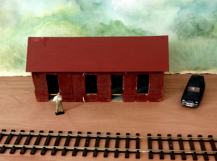

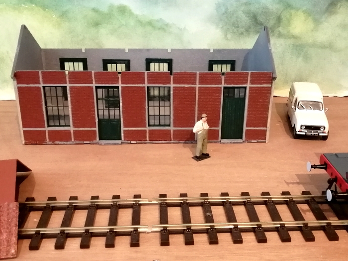

Peinture de la gare  ...
Et puis  ... on retire les bandelettes  ...  >:(
Mais au final, c'est magnifique  :)

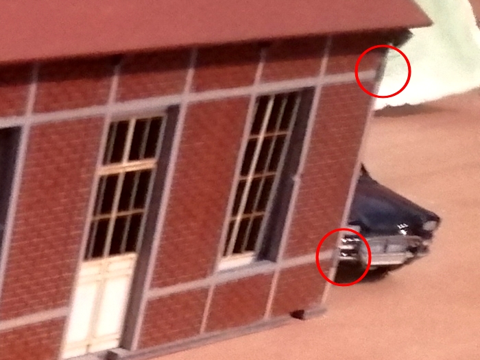

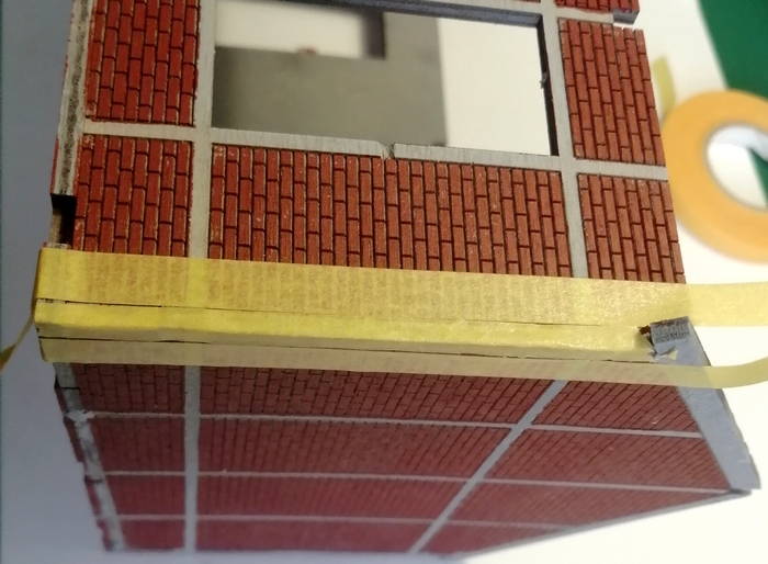

Petit soucis sur les angles : on voit bien les tenons d'assemblage !
Pose d'une bandelette de masquage sur le coin, et découpe au cutter de la partie qui dépasse, et pose de 2 bandelettes de masquage pour protéger les briques
Et puis, peinture avec un fin pinceau de la bandelette ... et légère patine au crayon pour ressembler au gris du reste !
Résultat :

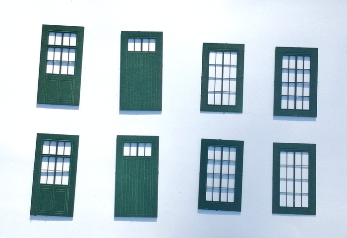

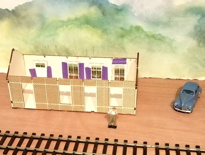

Et malgré les vacances avec les zouaves à la maison, j'ai réussi à pschiiiter les portes et fenêtres !
Mise en place des vitrages, et collage des portes et fenêtres !!

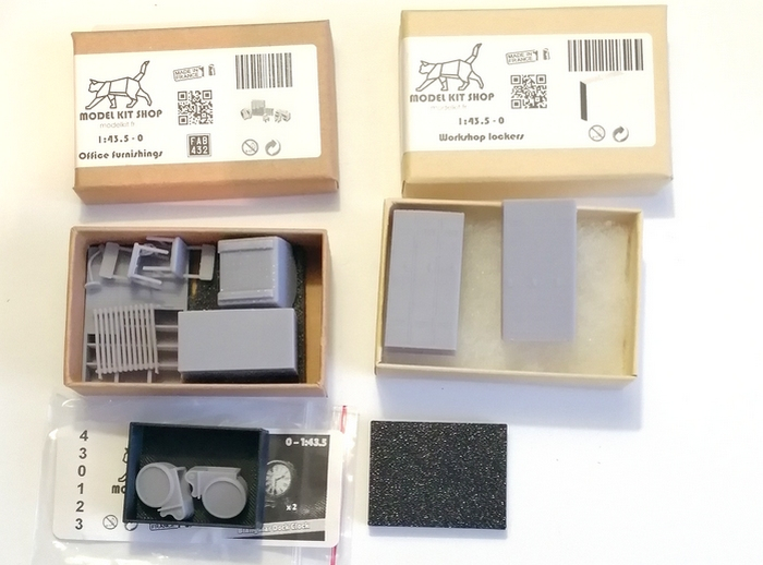

J'ai aussi reçu les petits meubles de Model Kit Shop, pour aménager la gare !
https://modelkit.fr/fr/102-elements-de-decor
Envoi parfait !! commande la semaine passée, dimanche soir, arrivée ce lundi matin !  8)
Je vais donc aménager l'intérieur de la gare !!!
Je vais poser 2 cloisons, une partie sera la réserve, avec des armoires, cette cloison aura une porte vers le bureau du chef de gare, la partie centrale sera le bureau du chef de gare, avec un guichet et une porte vers la salle d'attente, il y aura un bureau, un meuble, 2 chaises, un fauteuil, et la troisième partie sera la salle d'attente, avec un banc, et un poêle

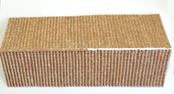

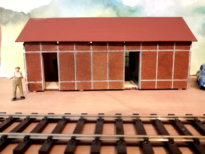

J'ai commencé par la toiture, en tuiles Redutex !
Pour figurer les tuiles faites hier ... heu non ...faîtières ... je découpe une bande de tuiles, et je la fixe sur le faîte, sur un congé de colle blanche !
Je dois encore améliorer la teinte des tuiles, façon briques, mais la bombe qui va bien est vide ... >:(

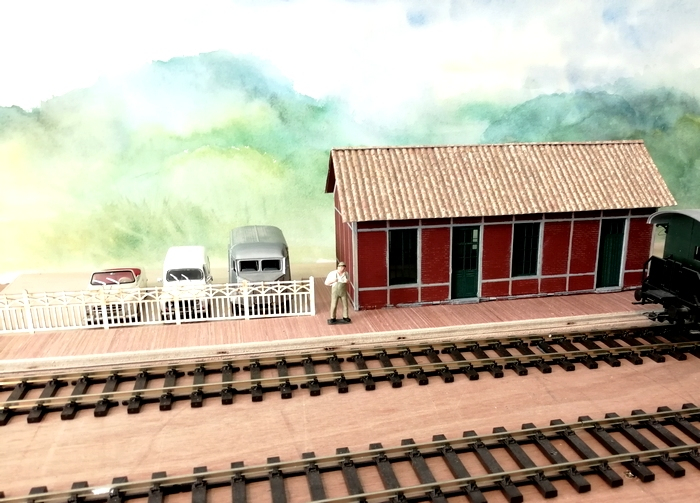

Ensuite découpe d'une planche de CP pour implanter le bâtiment sur un quai ! positionnement sur le réseau ... approuvé !  :)
Reste à paver le quai, peindre et fixer la barrière, faire les bords, végéter ... etc etc ...  ::)

J'ai quand même repeint la toiture !

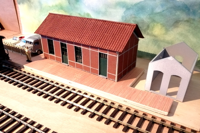

J'ai positionné le bâtiment WC ABE ... c'est trop gros pour la taille de la gare  ::)
J'ai trouvé un petit WC dans la gamme Bois Modélisme !
https://www.boismodelisme.com/product/toilettes-de-gare-plm-o-1-43-eme
avec quelques briques, ça va le faire  8)
