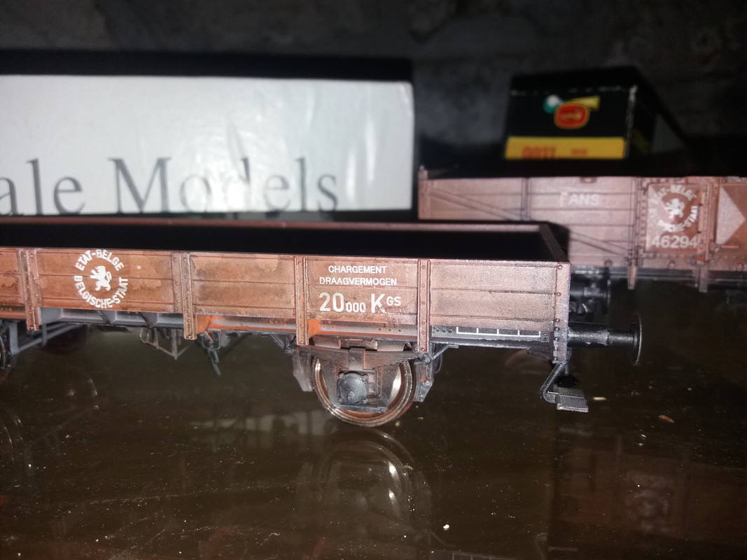

Voila le résultat (Sur base Raimo)
Pas trop mécontent.... Qqs remarque
- le chassi est un peu "grossier" donc pratiquement impossible de placer des décalques dessus
- je me suis amusé a rajouter les poignées diverses en laiton de 0.5... ca donne du relief
- j'ai viré les attelages d'origine. Je vais les remplacer par des dapols ou lenz
- a améliorer l'alignement des décalques
Pour le reste je suis passé par ce site. https://customdecal.fr/ La pose des décalques n'a posé aucun problème ;)
Une dernière reflexion.... Si je remplace les roues d'origine un peu beaucoup plastoc et j'ajoute le prix des attelages je ne suis plus trop loin d'un Lenz d'occase  ;)

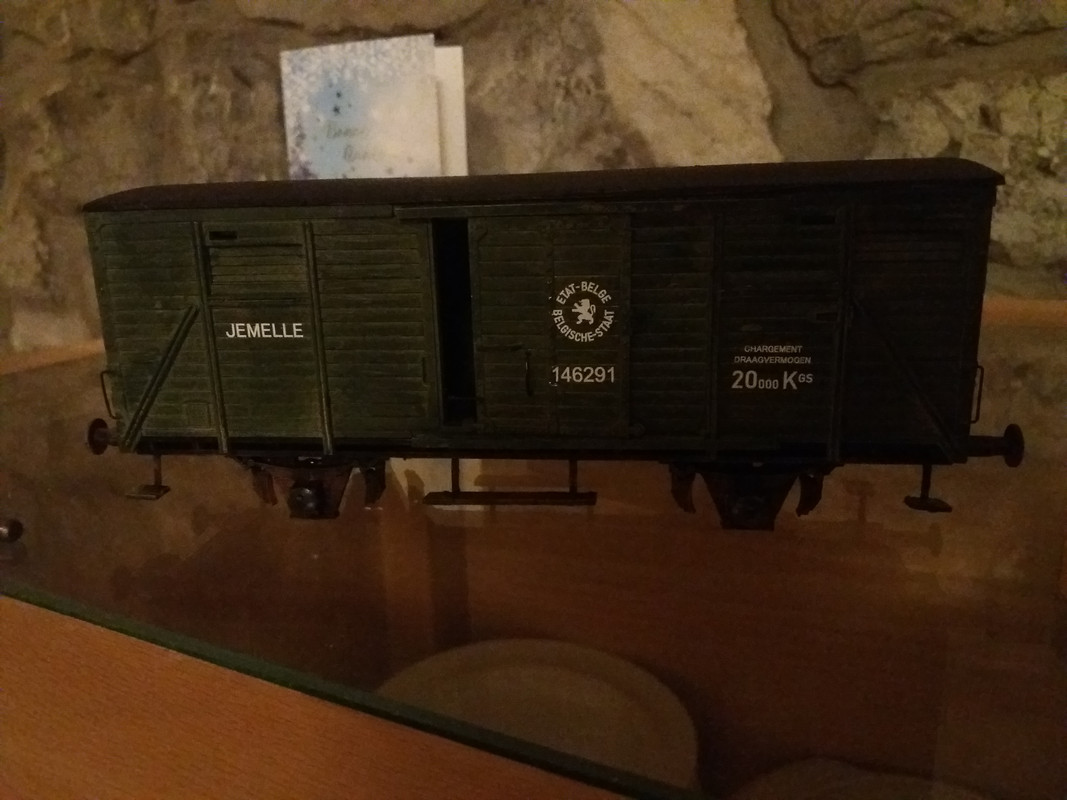

Je suis arrivé à placer des essieux slaters... Ce fut chaud j'ai du y aller en force. Il faudra que je trouve une solution la prochaine fois  ::)
Prochain essais wagon ouvert.... En théorie teinte ral 8002... C'est bien joli mais je ne trouve pas d'équivalence en vallejo ou Golden  :-[
Je vais y aller au feeling à partir d'un brun chocolat vallejo
J'ai aussi placé des essieux sur un vieux wagon Atlas  .. il faut y aller à force, impossible autrement  ..  ::)

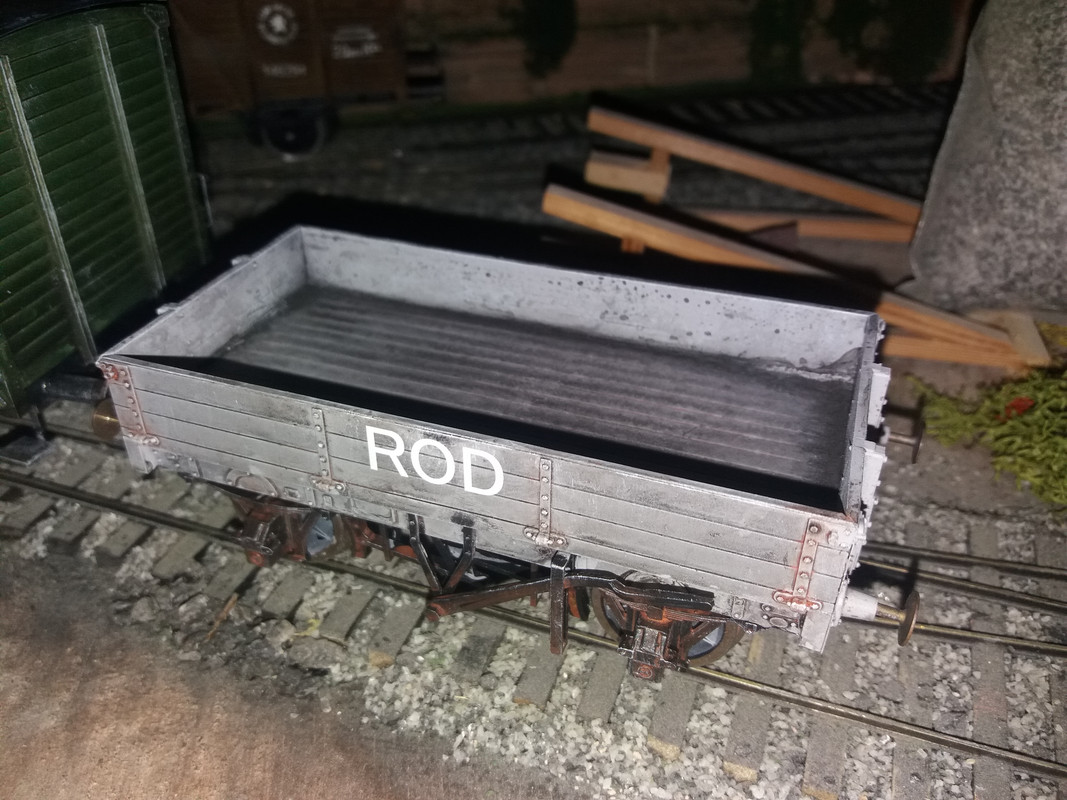

Ici encore un Kit Slaters au couleurs des ROD.... "Oublié" sur notre reseau après la grande guerre

CitationIci encore un Kit Slaters au couleurs des ROD.... "Oublié" sur notre reseau après la grande guerre
ouais, il est joli aussi, et comme le disait Rod : "Da Ya Think I'm Sexy?"   ;)
Plus sérieusement, en compulsant le : Recueil du matériel à marchandises de l'Etat belge et des réseaux concédés 1835 -1926 Tome I (TW C3458), je m'aperçois qu'il y avait à un moment donné de l'histoire, deux blasons :
et sur ce schéma, celui de gauche est barré  :o
Les lettrages sont-ils dédoublés ? Ou s'agit il de positions alternatives ? .... Quand on examine les modèles dans le détail vu la variabilité de postion des renforts on se rend compte que le placement des marques devait être variable ??   ::)
