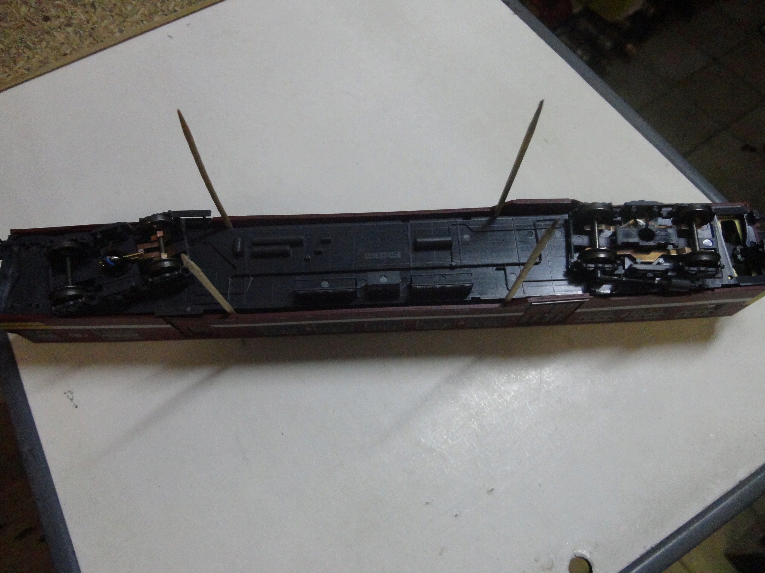

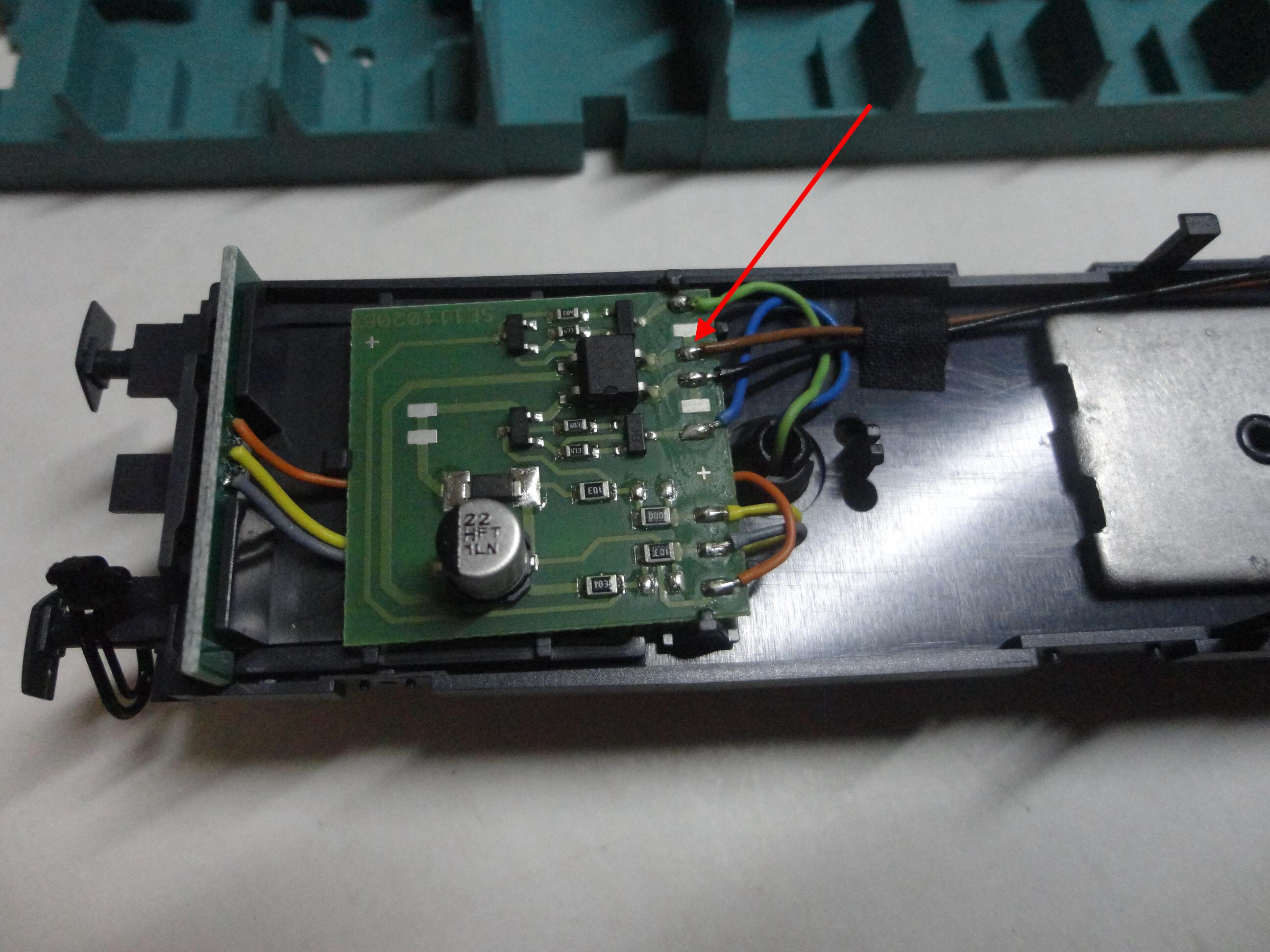

J'ai fait il y a un temps certain et un certain temps cette petite manip. Voici avec photos ce que j'ai fait.

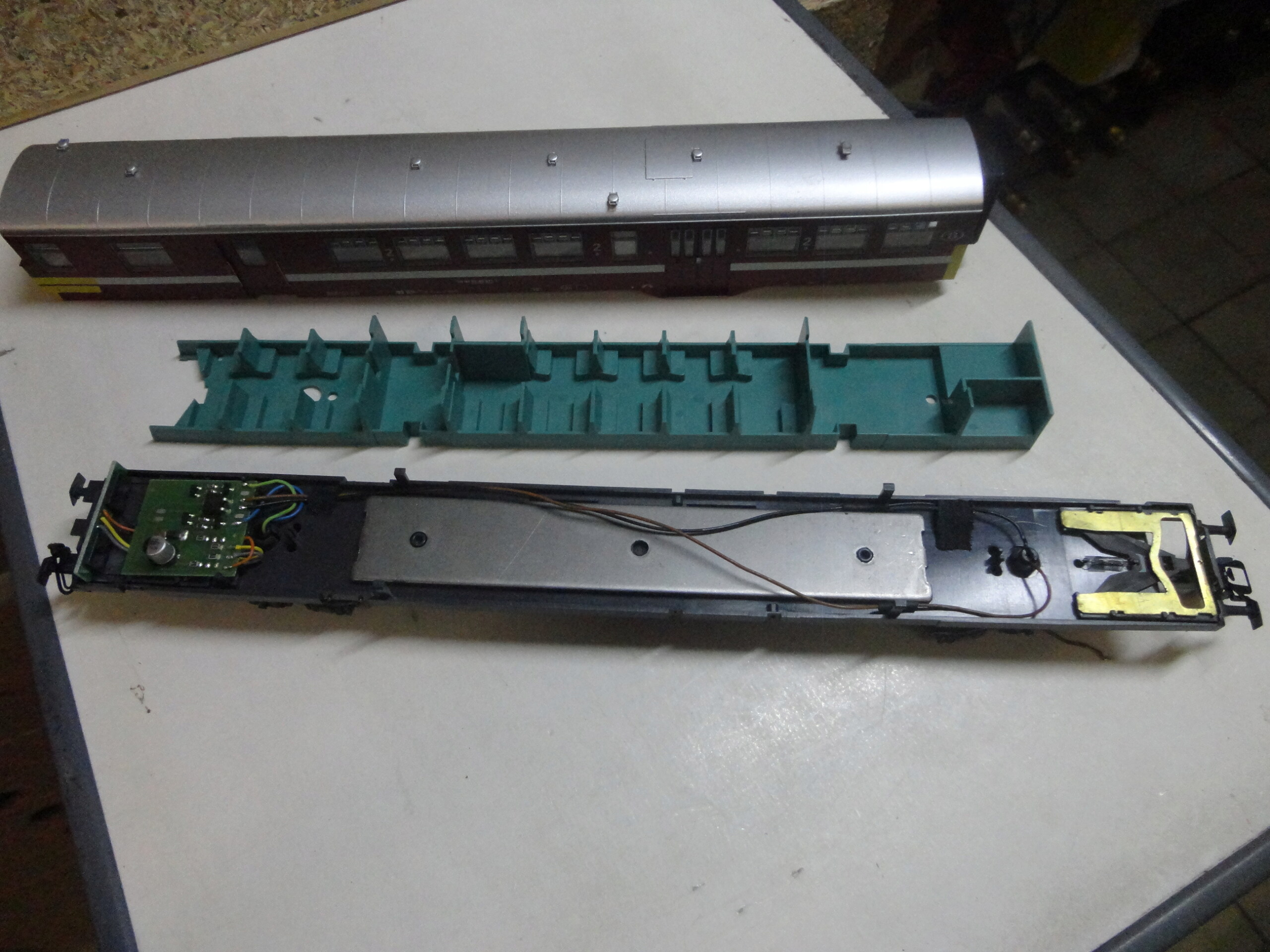

Démonter la caisse

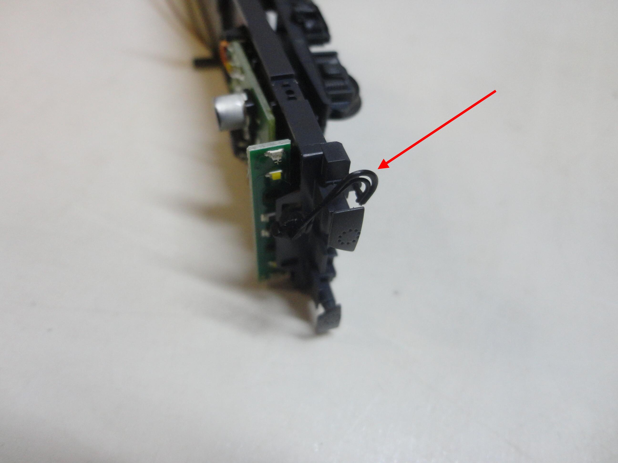

Ne pas oublier de déclipser le câblot

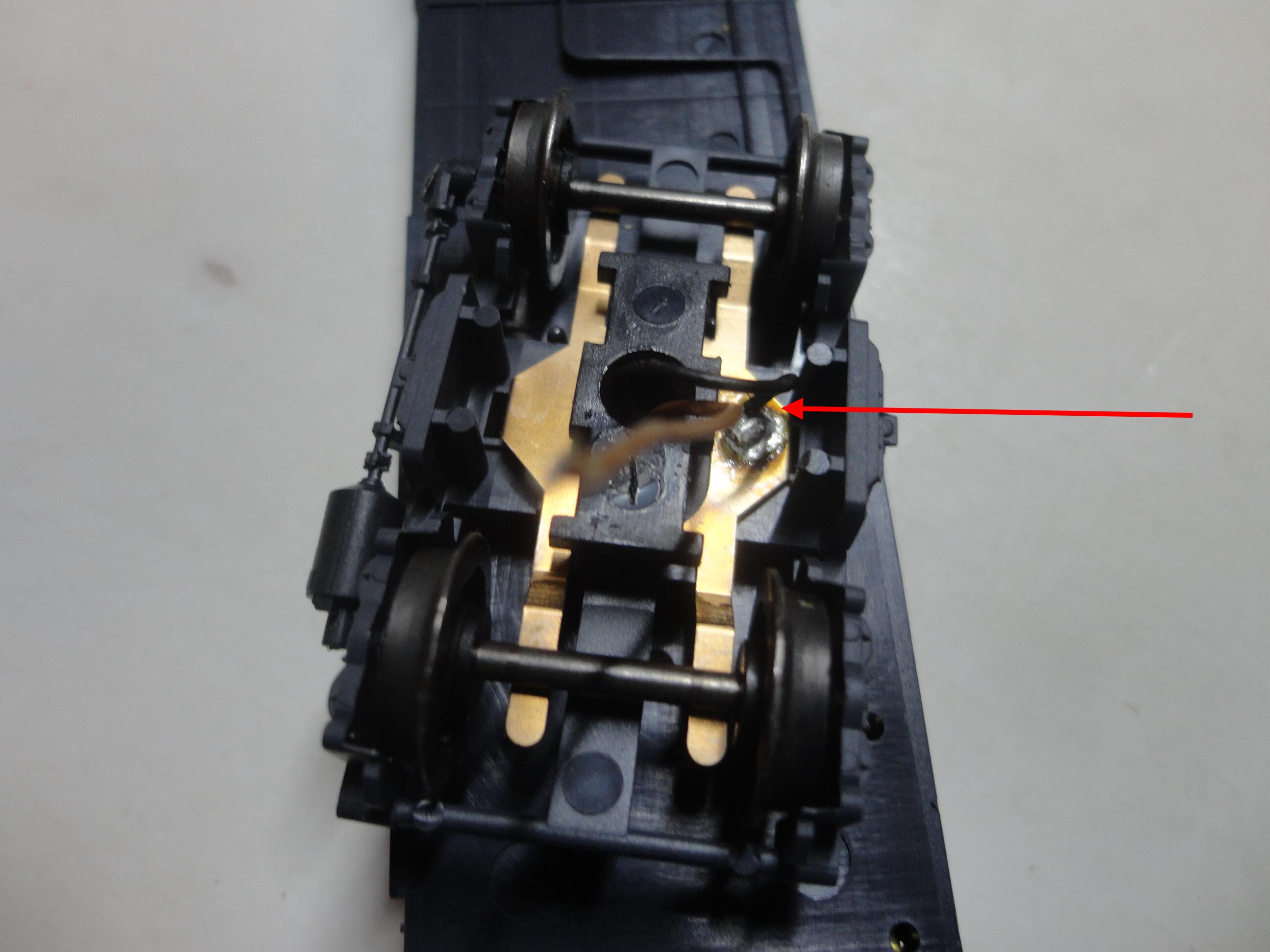

Dessouder le fil rouge du frotteur
Dessouder le même fil de la platine
Y'a pu qua tout remonter.
Voilà, voilà.

J'ai oublié de dire que le fil rouge était soudé sur le frotteur (à enlever bien sur).
Sans autre manipulation les feux sont réversibles suivant le sens de marche.

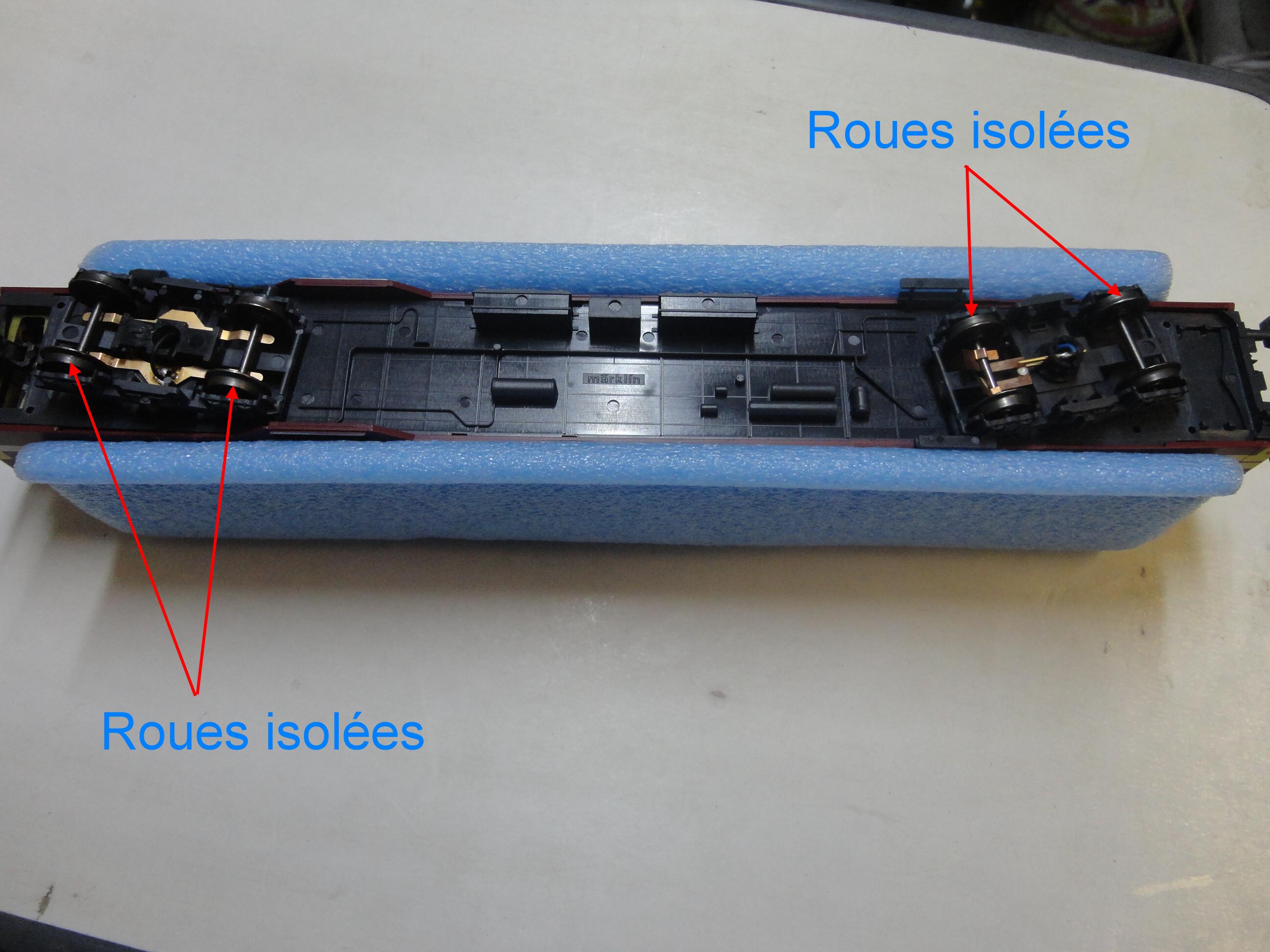

Au temps pour moi JerryCrasy, Il est vrai que je ne connais pas Marklin (je suis exclusivement en DCC) car même le frotteur enlevé il est vrai que les essieux sont en court circuit. Pourtant j'achète de temps en temps des wagons ou voitures Marklin et je change systématiquement les essieux. Alors que d'habitude je tiens des petits tutos de ce que je fais, et bien pour cette petite manip "nada" rien de rien.
Alors, dernier rebondissement de l'affaire, j'ai testé les essieux et voici le résultat.
Avec l'explication de cette photo tout doit fonctionner maintenant impeccablement.

Ta voiture n'est pas trop freinée avec ces 8 prises de courant ? Cela engendre tout de même une certaine résistance à la traction. La moitié (une prise/essieu) me semblerait plus raisonnable sans altérer la qualité de la prise de courant.
Gorrini
Citation de: ph444 le 08 Janvier 2022, 16:00:16 PM
Ces prises de courant sont d'origine et c'est l'essieu coté chauffeur qui permet avec son oscillement  de permuter les feux (donc comme dirait Jean Lefèvre c'est touche pas à ça p'tit con), le roulement est très fluide que ce soit en traction ou en pousse.
