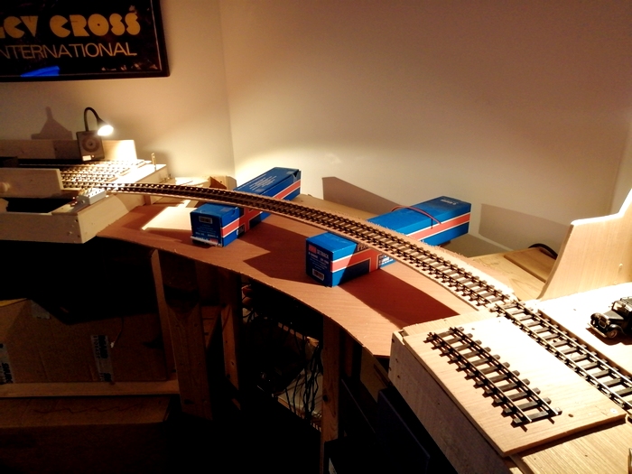

Les rails sont enfin en place !! et les planchers sont vissés, ce qui fait la liaison mécanique entre les modules ! Il y a aussi des pinces entre les modules pour renforcer cette liaison.
On va attaquer la fixation des rails : un marteau, des petits clous, et faire gaffe aux doigts !  ::)

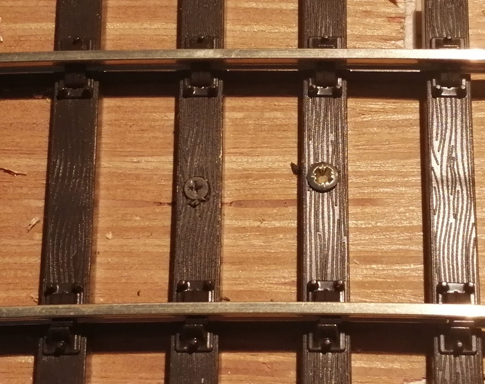

J'avais commencé la fixation des rails : essai avec des clous ... bof .. ça fait vibrer la structure, et il faut faire gaffe à ses doigts ! :-\
Et puis, j'ai des petites vis ... qui me servent pour le LGB, mais c'était trop gros .. faute de mieux, j'allais continuer avec mais pas motivé ..  :-\
Et puis, on range toujours le fourbis, et j'ai retrouvé des vis Marklin ref 74990, qui servent pour fixer la voie C !
Et là, ya pas photos, c'est nettement mieux ! bon, avec les vis du Brico machin rama, on peut utiliser la vicieuse ...heu non ... la visseuse ... et ici, c'est avec un tout petit tournevis, mais ça vaut la peine !
On perce un trou dans la traverse, on fraise un peu, et ça ce visse tout seul  8)
Un peu d'enduit, et ça ne se verra pas !!! ;)

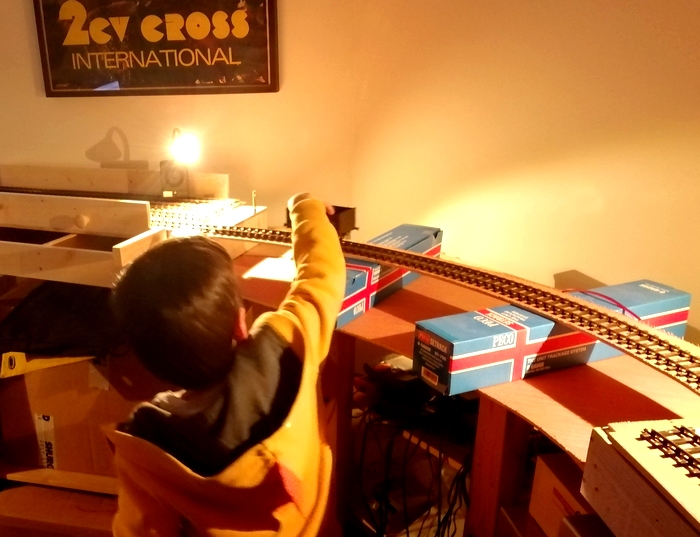

Il faut encore les patiner et les améliorer, mais bon : mon ptit fils adore jouer avec les wagons sur les rails, à la main, et j'ai déjà eu une catastrophe imminente en bout de modules !!
Là, c'est sécurisé ... quoique ... il a trouvé le principe des tampons à ressort, et il lance le convoi pour le faire rebondir sur le heurtoir !!!  :(
Mais ce qui m'énerve le plus, c'est qu'il accroche en 2 secondes les wagons avec le crochet et la manille, alors que moi, je dois sortir la pince qui va bien, et batailler pendant un certain temps pour y arriver !  >:(
Sacré viande en short ..  ;)
je plusoie pour les vis marklin.  C'est top.

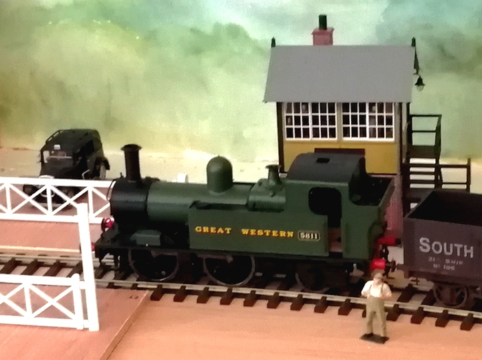

Essai avec une loco digitale et sonore Dapol ... que du bonheur !
Juste un petit souci avec ma centrale : une mobile station Marklin 60657 : elle ne reconnait qu'une partie des fonctions ! il  y en a une dizaine, et j'en ai 3 : heureusement, les principales : mise en marche du son, sifflet long,  sifflet court !

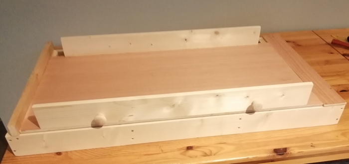

Avec la construction d'un 4ème module : une coulisse avec un tiroir !
Confection du caisson et du tiroir ...

Test avec les gamins !!
On s'est réparti les tâches !! Romain (10 ans) au tiroir, Raphael (5 ans ... ET DEMI !) au pupitre, et Papy au régulateur !!
Avec les 4 locomotives, on a joué près d'une heure ... en inversant les rôles !
Le tiroir est plus facile à manipuler avec le poids des 4 locos, et l'ajustement de la voie du tiroir avec celle du module est vraiment facile : ça se fait à l'œil, et le tiroir ne bronche pas quand la loco passe et repasse sur la jonction !

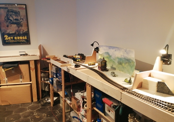

La suite : le mur sur lequel se situe le réseau a un angle ! je sais caser 3 modules, mais le 4ème ( la coulisse ) ne sera pas dans l'alignement ! il faut donc un petit module intermédiaire pour joindre la coulisse au 3 autres modules ! actuellement, il n'y a que 2 modules raccordés à la coulisse, le 3ème étant en attente sur la partie réservée à la coulisse ... si je me fais bien comprendre ..
Liaison entre le réseau et le module tiroir ! concept validé avec la pose de la voie ... provisoire !!  8)
Mise en place du module de liaison, avec une large base, et un petit support de voie ... un pont enjambant une rivière ??
Et puis, après les crêpes du gouter, on teste !!! Et en digital, s'il vous plait !!! A la française ..  ;D
Et c'est concluant : Saroulmapoul ! 8)
