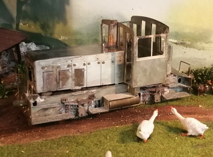

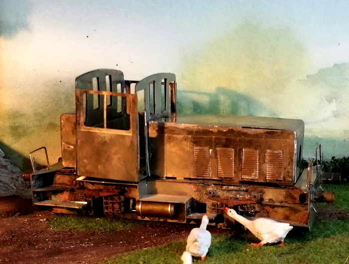

Citation de: pélican le 24 Juin 2024, 11:26:19 AMOn avance : montage de la cabine et des 2 capots, avec insertions de pièces en bronze ! un peu chaud, mais on y arrive !
Du coup, a commence à ressembler à un locotracteur ... à la ferraille !  ;D
Et puis ... Rien foutu pendant 3 jours  ::)

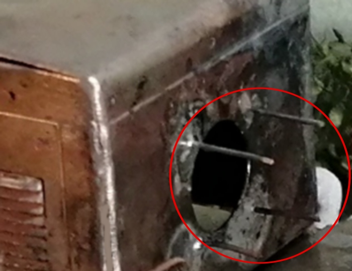

Et donc, on se retire les doigts du tugudu, et on attaque le montage de la face avant du bidule !!
Il faut d'abord insérer 4 fils de 0.6 mm dans la face avant !! Là ... déjà ... trouver du 0.6 mm
J'ai du câble électrique monobrin .. et dénudé, ça le fait   8)
Il y a 4 trous dans la face avant .. insérer les fils ... et souder .. 1 heure pour y arriver ...  ::)

Après la sieste .. je relis les encouragement, et on s'y remet ! il faut insérer une plaque sur les 4 fils, et glisser 2 forets de 2 mm sous la plaque pour maintenir la distance !!
J'ai UN foret de 2 mm ... j'ai même ressorti le pied à coulisse de mon grand père, pour mesurer la foret de forets qui encombre ma boite à mèches !!   >:(
Bon ... direction le brico machin pour acheter 1 foret .. et ça se vend par 2 ... bon ... pour 2.5 €, je ne suis pas ruiné .. et Mme Pélican qui me dit "si tu vas faire les courses, j'ai une petite liste" ..  ::)
Retour vers 17h .. et j'ai DEUX forets .. j'insère la plaque sur les fils .. nouveau morceau de bravoure, je dois me battre avec des brucelles pour y arriver .. j'arrive à 3 fils, et le 4ème résiste, et quand il rentre, c'est le premier qui sort !
18 h 30 ... première tentative de soudure !!

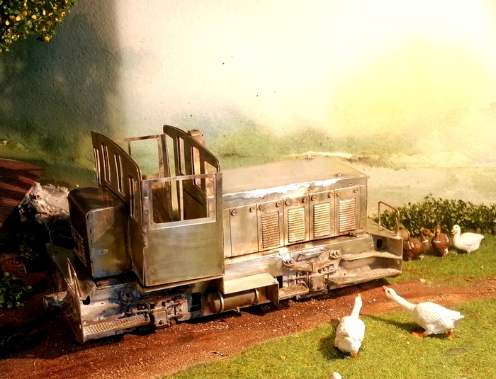

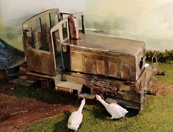

Pour le moment, je crois que j'ai terminé les soudures sur la carrosserie ! la dernière, c'était le pot d'échappement, avec un morceau de bravoure, le pliage d'une fine tôle sur un foret de 3.5 mm, et la mise en forme de cette tôle, sur une structure soudée, en la découpant pour correspondre à sa mise en place !
J'ai retrouvé tout de suite un foret de 3.5 mm ... suite au triage imposé par la recherche d'un de 2 mm ...
Et franchement, ce petit bricolage a été bien plaisant, et tout s'est mis en place sans trop de chichis !  8)
Il va falloir penser à la mise en peinture ... et il va y avoir un sacré travail de nettoyage !  ::)

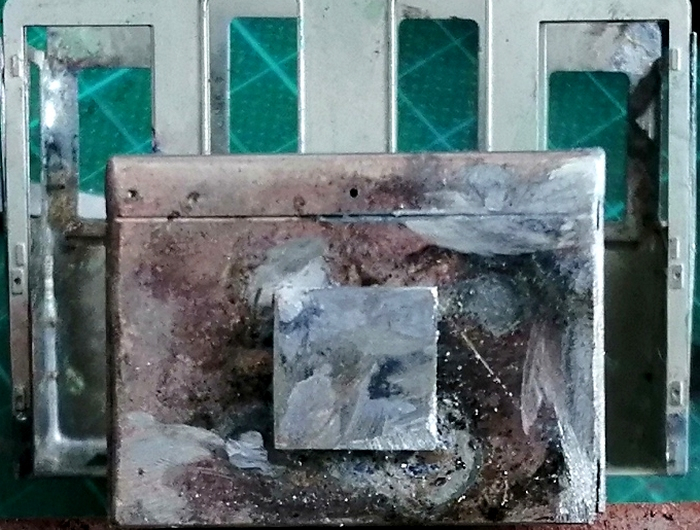

Citation de: pélican le 29 Juin 2024, 08:41:11 AMIl va falloir penser à la mise en peinture ... et il va y avoir un sacré travail de nettoyage !  ::)
Brosse à dents et dentifrice pour le nettoyage, ce n'est pas mal.
Oui !!

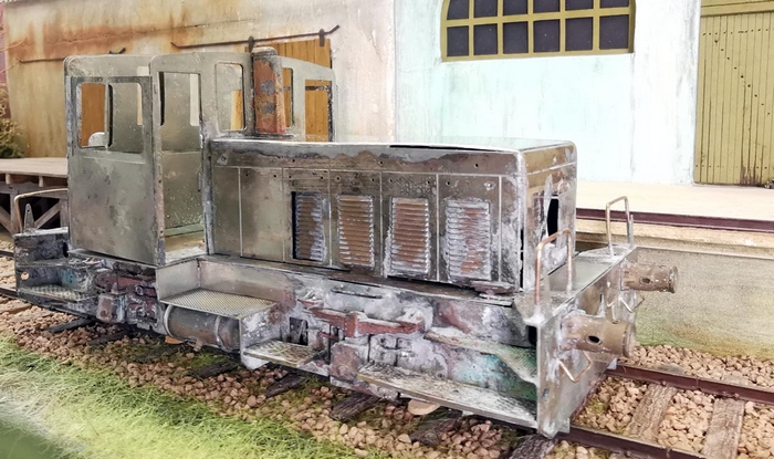

Ici, j'ai fait un petit passage à la brosse Adam, et au Cif ! Il a déjà meilleure allure !  8)

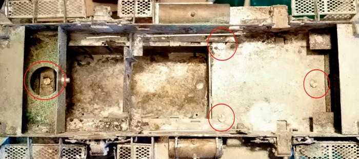

La caisse se fixe au châssis avec 4 boulons ! vous vous souvenez, il y avait des écrous à souder ... il fallait maintenant voir si les écrous correspondaient aux trous pour les boulons, et vice versa ! .
Et bien, ça correspond ... ouf .. ça pas évident du tout, vu la taille des boulons ! Tremblote, s'abstenir ... mais bon, avec le bon tournevis, et des bonnes brucelles, on y arrive, même si le dernier boulon m'a donné des sueurs froides, et l'utilisation d'une pince courbée très petite, que j'avais miraculeusement dans mon foutoir !!
Le boulon en dessous d'une plaque avec un trou   ::)
S'il s'agit de décaper du laiton/bronze, je recommande un mélange de vinaigre et de sel (assez de sel pour saturer le mélange). Très efficace sur le métal, mais pas sur les restes de soudure.A essayer... Chapeau pour la patience pour arriver à ce stade.

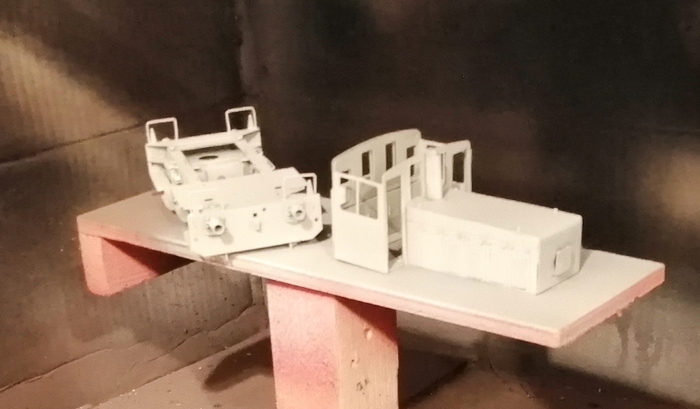

Et pour placer cette motorisation, il faut peindre le bâti moteur ! et pour placer le bâti moteur, il faut peindre le châssis ! et pour peindre le châssis, il faut tout nettoyer, et fixer encore quelques bricoles, mais je ne vais plus souder, vu la taille des pièces, ce sera par collage !
