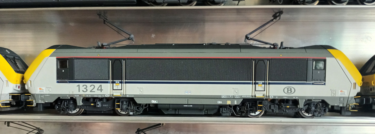

Je n'ai jamais trop aimé la géométrie des pantographes AX qui équipent le modèle de série 13 LSModels.
J'ai racheté des pantos supplémentaires pour la série 13 chez LSModels. Mais ils présentent les mêmes défauts.
Je me demande si je peux les remplacer par de modèles AX de l'automotrice AGC, en changant peut-être la palette.
Ou avez vous une autre idée ou alternative
Merci
Étonnant, on dirait que c'est la fine barre sous le pantographe qui est trop courte.
Je n'ai pas de 13-3000, mais je suis surpris que personne n'ait râlé. :o
Même sur ses dessins officiels, il n'a pas la bonne posture
Celui de Jouef a plus fière allure ...

Merci pour cette information. Je pense qu'à sa sortie, la série 13 de LSModels a reçu quelques critiques pour ces pantographes, mais nous étions tellement heureux de découvrir cette nouvelle marque qui proposait déjà un programme ambitieux.
Je me demande si les pantographes de l'AGC (également AX) ne sont pas mieux.
Je n'ai pas trouvé beaucoup de vues de l'AGC LSModels avec pantographe levé, c'est pratiquement toujours en motorisation autonome.

En parcourant l'historique du forum, pas mal de choses ont été reprochées à la série 13/3000 de LSModels: les pantographes fragiles (il était question d'un remplacement par des carmina), le roulement, les feux rouges trop fades, la lumière qui passe au travers du plastique, la face avant qui est capricieuse à refixer en cas de démontage, les marches pieds en photo-découpe un peu bizarre à plier et installer par l'acheteur, ....
Mais c'était un magnifique premier modèle de locomotive pour LSModels/ModernGala
Par la suite, les premiers modèles de série 27 sont également arrivés avec des pantographes un peu plus grossiers (peut-être sommerfeldt?) et les modèles suivants avec des pantographes beaucoup plus fins. J'ai rétrofité la plupart de mes modèles LSM et Roco !

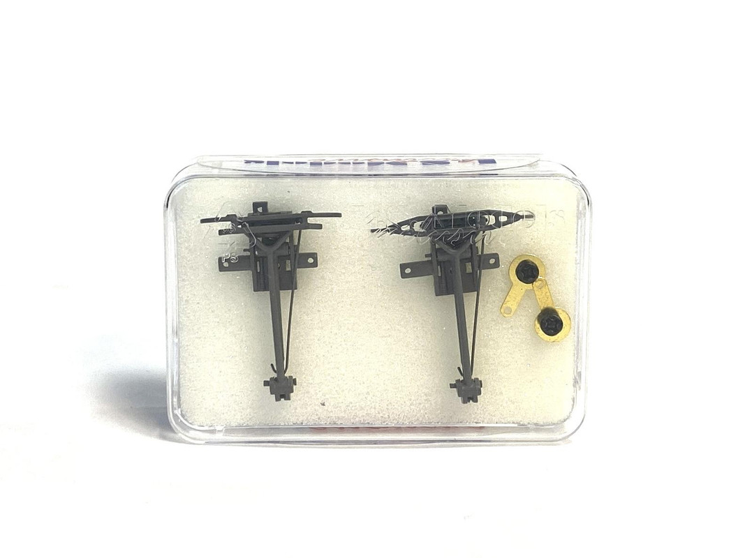

Je n'avais pas consulté le catalogue de Sommerfeldt depuis longtemps.
Je constate que plusieurs pantographes dans leur gamme se rapprochent du modèle série 13, grâce à la re460 suisse
J'hésite encore sur le modèle car je ne perçois pas les différences
le #698 (ou #699 avec une plus petite palette)
ou le #728
Pouvez-vous m'aider
#8
Bonsoir tous,
A première vue, le support de raquette est plus étroit sur le #698 que sur le #728
Les deux références ont-elles les mêmes dimensions ?
Sinon, lequel choisir pour la 13 ?  ?  ?   ?   ::)
Mais en regardant la locomotive  présentée en début de conversation, j'opterais pour le #728
