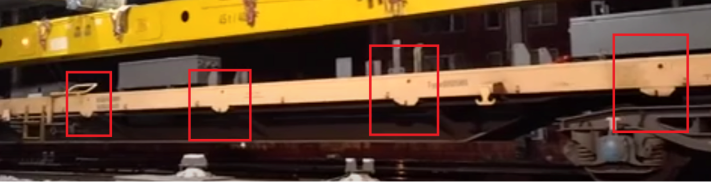

Bonjour à tous.
Depuis quelques temps maintenant, Infrabel dispose d'une impressionnante grue Kirow (pour ses chantiers d'aiguillages entre autre).
Avec cette grue, il y a un wagon pour supporter le bras de levage de la grue. Il me semble qu'il s'agit d'un ancien wagon porte container. Je souhaiterai des précisons sur ce wagon afin de le réaliser en H0.
Voici 2 photos et 2 vidéos où l'on voit (en partie) ce wagon.
Merci.

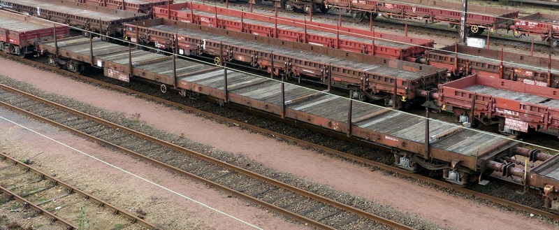

Bonsoir tous,
99 88 9511 011-7 B-INFBL Rbps - Type 9905 B 0
Suivant la classification Rbps et à voir le flan du wagon, on lui a enlevé les ranchers et les supports
et c'est peut-être un modèle comme celui-là
image -> https://www.forum.sttx.fr/download/file.php?id=37169&sid=cc795d487f359015ca9867541514640f
-> https://www.forum.sttx.fr/viewtopic.php?f=248&t=9741  nb. ctrl+f et tapez Rbps
ou
-> https://www.tosh-railways.com/Wagons/UIC-letter-codes/R/Rbps
Donc, pas spécialement un porte-container, my two pence

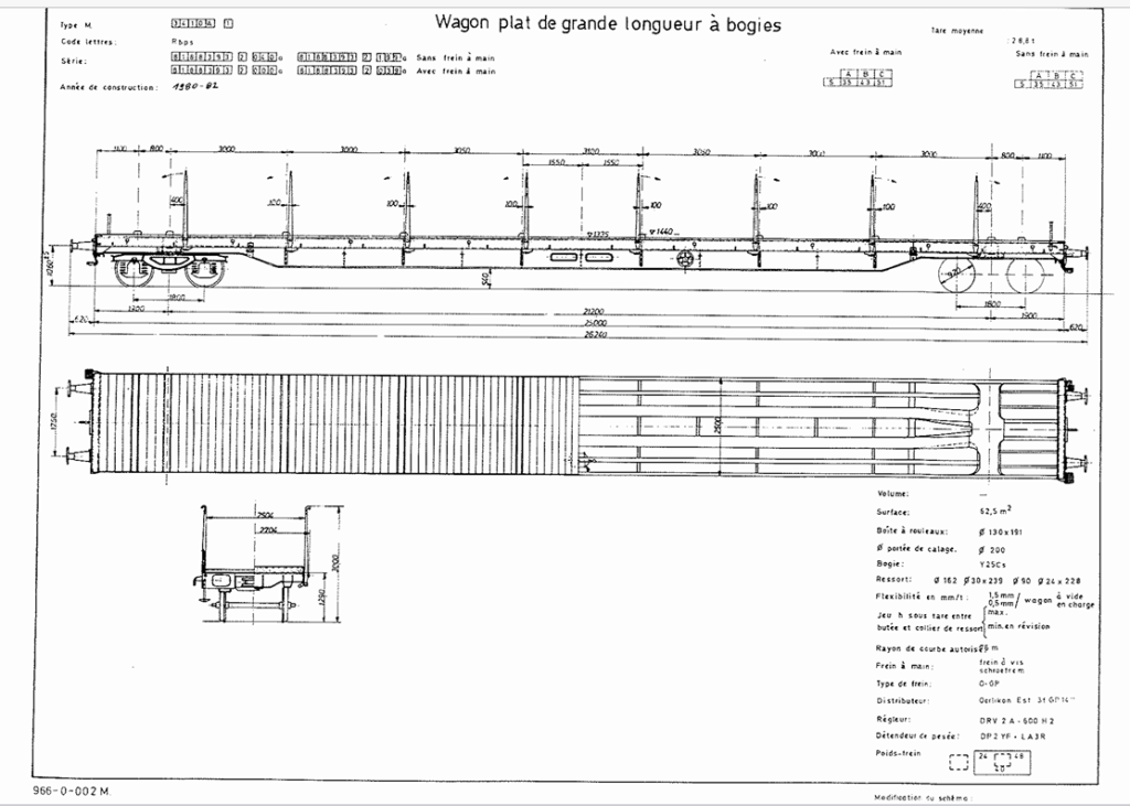

Bonjour tous,
Le schèma du Rbps est dans le grenier de Patrick :
-> https://www.tassignon.be/trains/documentation/plans/wagons_part_05_3.pdf
à la page 2 du .pdf dont voici une capture d'écran :
Pour suite utile.   8)
Merci beaucoup RD25 pour ces infos. Cela m'aide beaucoup.
Je pense avoir trouver une bonne base pour réaliser ce wagons.
