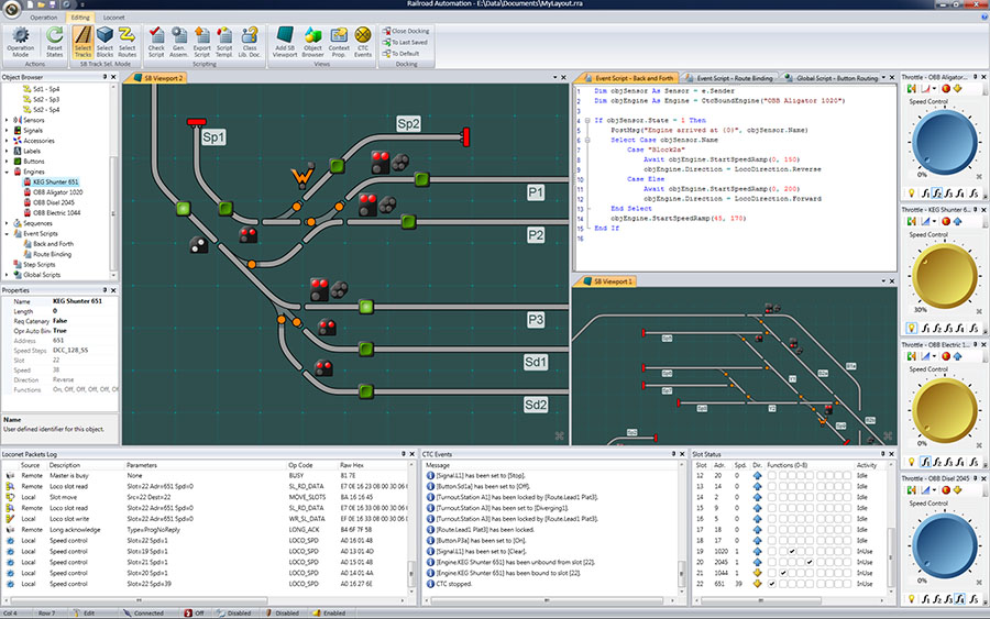

MAINTENANT, si vous n'etes pas Java, vous avez AUSSI des librairies pour Microsoft .NET Framework (aussi GRATUIT):
(Vous pouvez programmer en VB.NET, C#, etc ... juste d'autres languages de programmation quoi! [:)])
http://www.perecli.com/rrauto/
D'autres ont aussi cree leurs logiciels DCC avec cette librairie .NET: LocoNET Checker!
http://homepage.hispeed.ch/trachsler/
