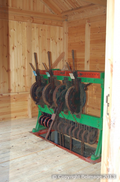

La cabine n'est pas terminée... reste encore les leviers et la table d'enclenchement à monter ainsi que les alimentations électriques.
Ensuite viendra le raccordement filaire vers les signaux, etc.
Mise en place des leviers dans le poste [:D]
Le travaille avance...

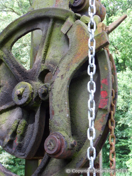

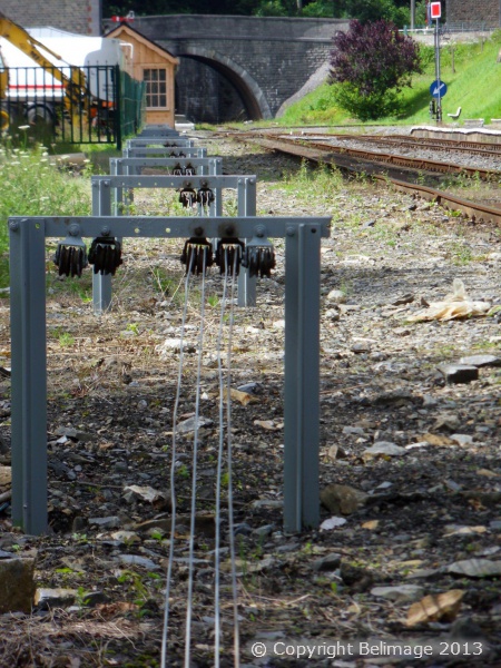

Quelques cables sont tirés entre la cabine et les signaux et raccordés aux leviers.
Reste à fixer les poulies , et à fixer les  cables aux palettes .
Dans un premier temps seul les signaux de sortie seront relié...

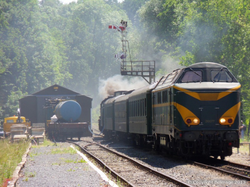

Ce 1er juillet le carré rouge du signal d'arrêt simplifié a été placé.
Le signal était donc fonctionnel. Les cables sont placés de manière temporaire car dans le futur proche une nouvelle voie avec aiguillage sera placé à cet endroit. Sur cette nouvelle voie de garage il y aura deux voitures "mitropa" transformée pour accueillir comme il se doit les visiteurs.
La poulie de renvoi sera donc déplacée et les cables remplacés. Ce qui explique que ceux-ci sont un peu tordu et placés à même le sol.
Les deux palettes sur le semi-chandelier ont été remplacées par deux palettes correctes et en bon état. Manque juste les deux "boules" marquant qu'il s'agit d'une signalisation 2 position. Ces palettes ont elles encore leur lentille en bon état.

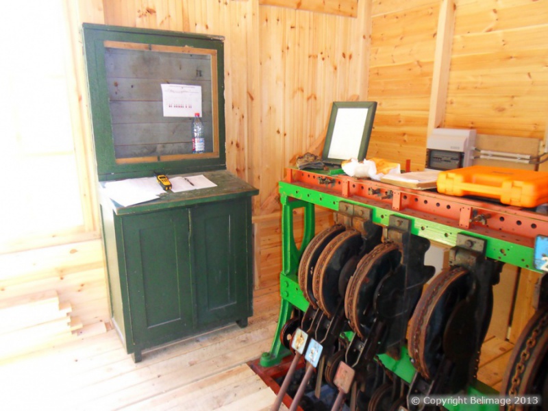

Dans le bloc 2 a été placé un ancien pupitre de signaleur en provenance de Ottignies.

Ca y est ! L'étape que nous espérions atteindre avant le 5 août est atteinte.
Les deux palettes du chandelier sont en "service". Sans utilité pour les jours de circulation classique, elle devraient être utilisées pour la brocante du 5 août et la fête du 11/12/15 août.

Ce fut une journée passionnante mais aussi éprouvante et stressante. Si il y avait un problème sur l'infrastructure(position des poulies, béton pas assez solide, etc), le projet aurait put tomber à l'eau pour cette saison.
Notre plus grosse difficilté rencontrée fut la mise en place des liaisons entre les cables d'acier et les chaînes... sous la pluie ... avec le chalumeau :-(
Après l'inspection des poulies, graissange, nettoyage, etc. enfin ça "MARCHE"  ! Attendre et travailelr depuis si longtemps et voir que cela fonctionne . Ce fut une belle récompense.
