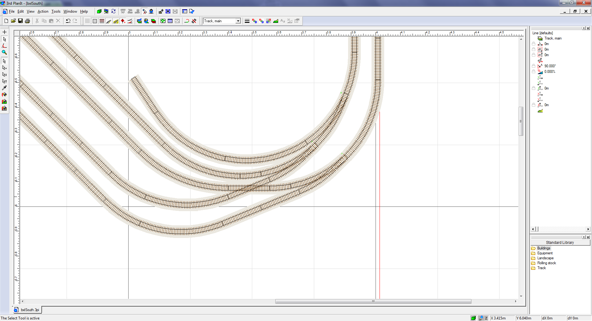

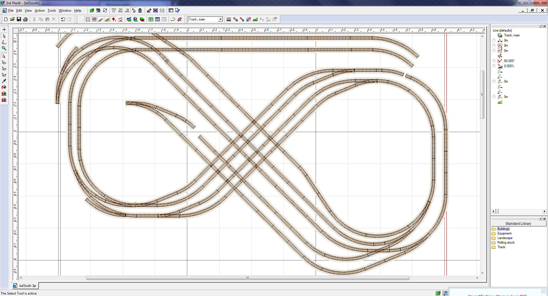

ci-dessous, un essai de plan dont je ne voudrais conserver que l'entrée de la gare  (j'aime bien l'idée des voies qui se croisent)

Attention au réseau " spaguéti " car 3x3.2  avec le schéma que tu a déssiné me parrai compliqué a réaliser si tu veux garder quelque chose de réaliste !

Oui c'est difficile à réaliser, d'ailleurs je n'ai jamais réussi à dessiner "l'autre coté" de la gare une fois que j'avais réussi à faire la première partie.
les dessins sont juste des idées qui me sont passées par la tête, on peut s'en inspirer ou pas :)
