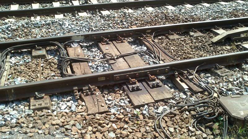

Et encore une question en suspens (pff qu'est ce qu'on peut se prendre la tête  :o )
Vu que nous avons sur toutes les voies surécarté les traverses et surtout mis deux traverses presque contre à l'endroit des éclisses "réelles"
Ne faudrait-il pas alors qu'on les mette ces éclisses? sachant qu'on ne pourra que mettre les extérieures
Il y en a ici : http://www.decapod.fr/12-voie
Mais à 4 ou  à 6 trous pour le dépôt
A 4 trous pour les joints normaux. Il y a eu des six trous en joints normaux aussi appelées "éclisses César" mais interdites, en principe actuellement" Mais vu ton époque....cela pourrai être plausible. Ton illustration et un joint isolant et en longs rails donc là on place des six trous. On trouve quelques fois des 4 trous mais faudrait que je retrouve les conditions de pose.
Je mettrai des 4 trous en dépôt.
Phil. ;)
