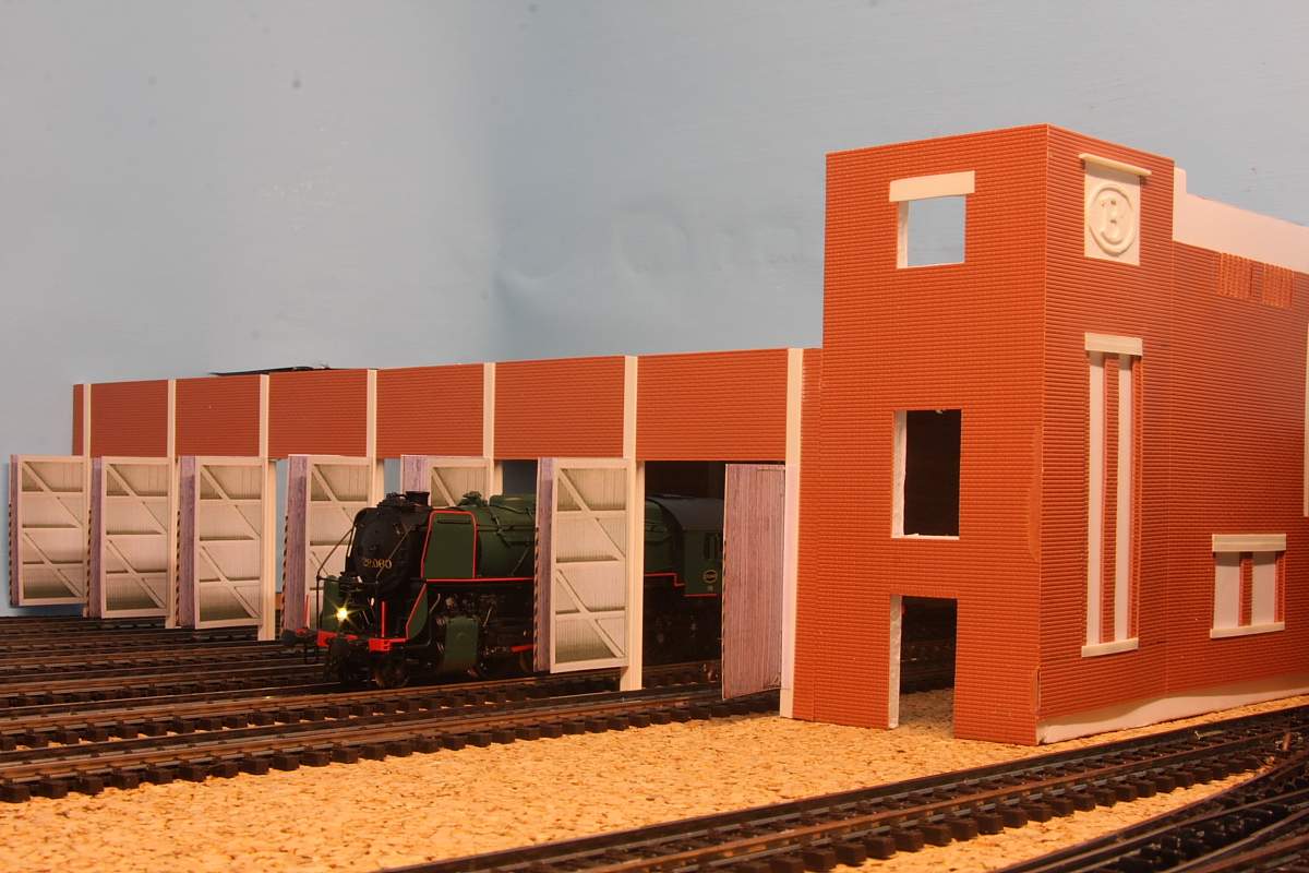

A Mechelen 2012, j'ai exposé un module censé représenter la remise de Leuven peu de temps après sa construction. Mes déboires avec la carte plastique de chez Slaters ont fait que c'est plutôt un 'proof of concept' qui a été exposé.
En voyant l'article 'Val-Rikard', j'ai passé quelques journées à tester le carton-plume, mais je n'ai pas été convaincu (ou convaincant)  :(
En relisant les articles d'Arnaud, j'ai été me promener sur le site d'Auhagen. J'ai trouvé ceci :
J'essaierai de poster des photos, mais pas pressé, je ne suis pas très rapide  ;)
Hé quelqun qui me lit  :)
Très chouette base (dimensions impecs). Mais tu auras peut-être le problème des grands pans verticaux à réaliser (sans jointures): je te conseille de découvrir cette référence:Auhagen HO 11424

Les plaques Slaters ont l'avantage d'être grandes et bon marché (c'est relatif). Elles ont aussi l'avantage d'être fines et de se découper facilement.
Mais cette finesse présente aussi des désavantages : manque de rigidité, se déforme sous l'action de la colle (je suis probablement trop généreux). Malgré leur grandeur, il faut parfois joindre des plaques pour un grand bâtiment. Là, la finesse est aussi un désavantage. On voit très fort les joints horizontaux. Ne parlons pas des verticaux avec toutes les moitiés de briques.
De plus, je trouve que le relief n'est pas très prononcé (ben oui, elles sont fines). Mais le pire, que je n'ai vu que trop tard : si on met les joints horizontaux bien à l'horizontale, les joints verticaux dévient alors de quelques degrés  >:( Et comme je me basais sur le nombre de briques pour faire mes découpes et pas sur des mesures : devinez  :( :( :(
A Mechelen, je me suis quand même un peu promené  ;) J'ai vu les plaques Wills, à la gravure splendide, mais je trouve l'échelle trop grande. Dommage.
Carton-plume, j'en ai déjà parlé. Je ne me sens pas de taille.
Reste Auhagen, avec leur système de construction. Mais les plaques sont petites et chères  :( et je ne voyais pas comment éviter les joints entre plaques. Auhagen travaille toujours avec ses frises, mais mon bâtiment n'en a pas  ;)
J'ai alors découvert la référence 41205  :)

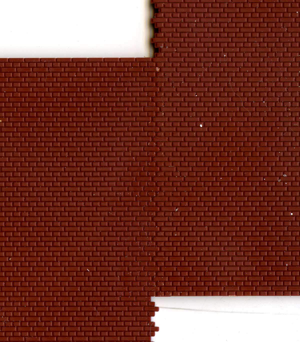

Pour vous montrer les joints, j'ai pris deux plaques que j'ai simplement attachées avec du papier collant au dos. Une fois pour montrer le joint horizontal (le joint est au milieu) :

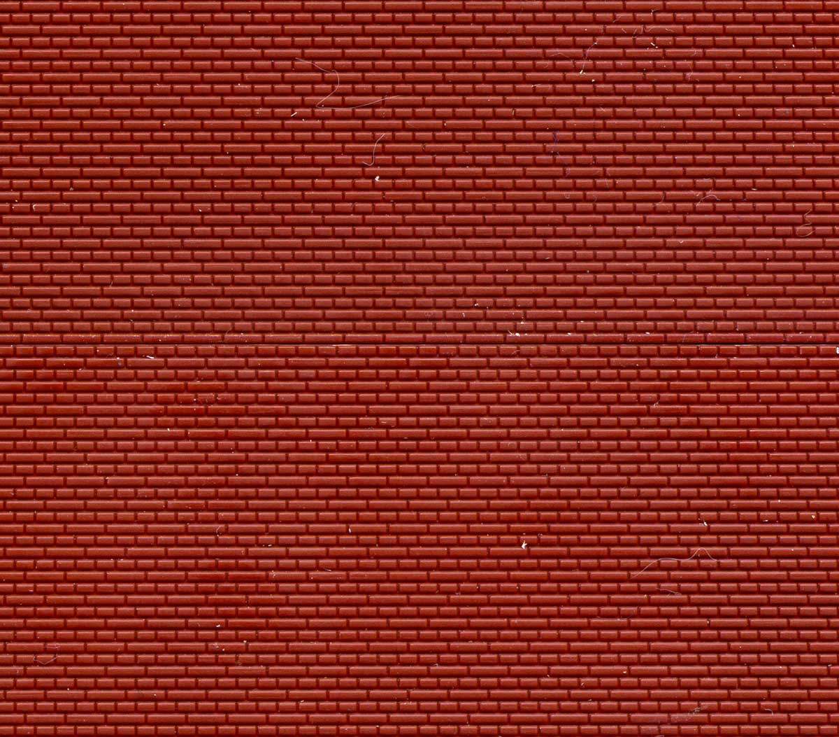

et une seconde fois pour montrer le joint vertical :
A mon avis, une fois peint, rejointoyé et légèrement patiné, on ne devrait plus rien voir. (Les points blancs proviennent de mon scanner qui est en train de rendre l'âme  :( )
Je n'ai jusqu'à présent trouvé qu'un seul défaut à ces plaques : elles sont épaisses et je vais m'amuser pour les découpes  :(

Patrick tu veras c'est un vrai plaisir de les jointoyer...
Et parfois juste en posant le joint vertical à l'angle d'une fenêtre, avec une petite coulure verticale.
Mais en effet elles sont hard à couper joliment (plastique un peu "gras"): tu nous diras ton expérience...

Pour ma part je rappelerai que la qualité des briques Auhagen que j'ai pu apprécier en est la gravure très rectangulaire permettant par après d'obtenir des joints très bien marqués. Une autre option est qu'en piochant dans les kits et pochettes on peut obtenir des bandes verticales larges de quelques briques, tenant compte de l'appareillage en croix. Ce que l'on a jamais en coupant en plein milieu n'importe quelle plauque..

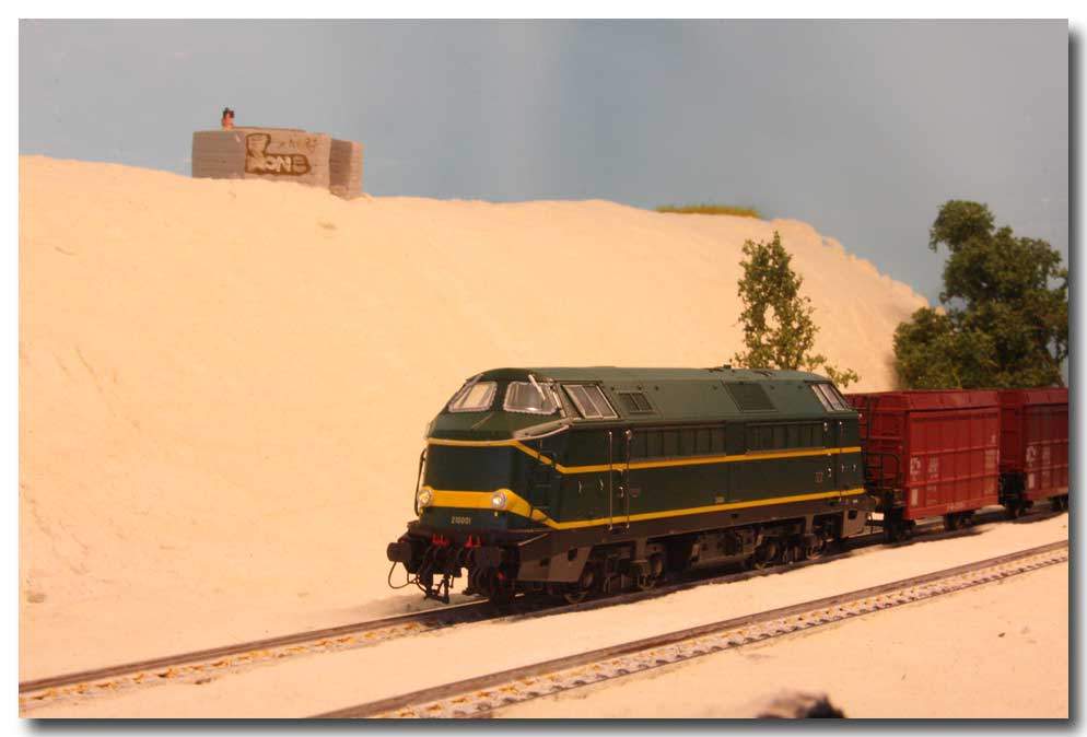

Mais comme j'avais quand même envie de travailler (un peu), j'ai repris mon module supposé représenter un morceau de ligne du côté de Leffrinckoucke. A Mechelen 2012, la majorité des visiteurs a cru que je représentais de la neige  :(
Pour accentuer le côté littoral, j'ai donc ajouté un petit élément de décor :
