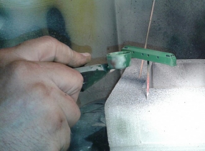

Bientôt, la présentation de la typa 55 en version période 3.  Hier, j'ai terminé le masquage pour ces fichues bandes jaunes. La caisse étant un peu simple, les grilles en fin papier gravé seront ajoutées ainsi que les mains montoires.
La bestiole en cours de peinture, dans les catacombes du Château de la Couque
Joli, mais que c'est petit !
Et tout çà sans cras cras...beau boulot
