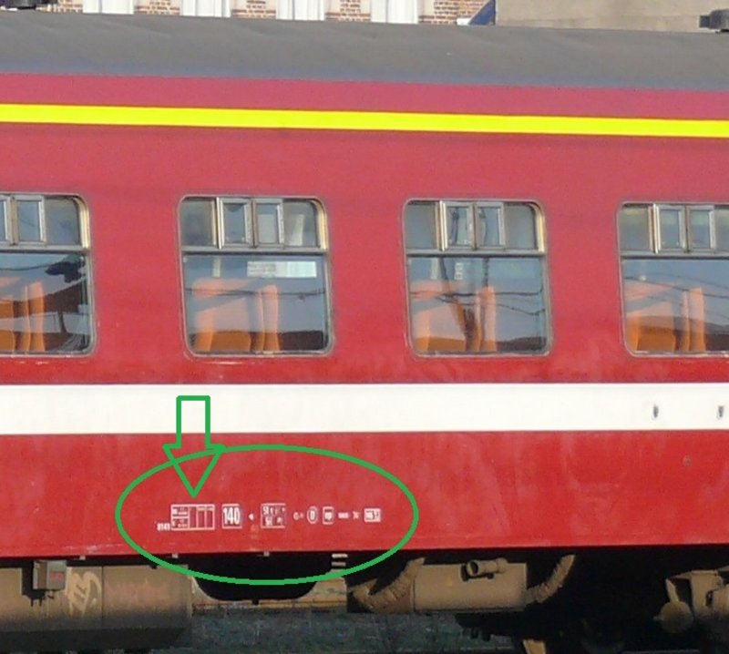

Je me permet d'aller un petit peu OFF-Topic pour vous poser 2 deux questions sur les automotrices quadruples 800
Je cherche les inscriptions sur les automotrices.
1. toute inscription sur le motrices modernisés.
2. un detail qui me manque sur les versions en bordeaux, c'est le cadre indiqué par la flêche que je cherche.
Qui peut m'aider?

Un cheminot a répondu ceci :
Citation de: Marc Duinslaegerde gauche a droite
- le cadre pour les dates de révisions faites et à faire,
- la vitesse max de l'engin,
- les puissances frein en tonnes frein,
- D pour frein à disque,
- ep pour frein electro-pneumatique,
- le type de l'Équipement de freinage
et le dernier rectangle a droite suis pas sur mais il me semble que c'est la puissance du frein à main
Merci Bernard et Marc.

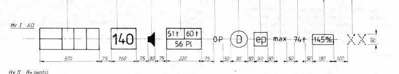

Voici ce que j'avais déjà trouvé, les inscriptions sur la motrice "VTM":
Ce qui me manque est une photo détaillé du premier cadre (dates de révision) avec un contenu plausible pour la période 2010-2020...  ;)

Bonjour Luc,
je peux vous envoyer une photo de ces inscriptions par mail, photo prise hier sur la 825 justement. Par contre, il n'y avait pas de 800 Bordeaux à proximité pour avoir un comparatif  ;)
