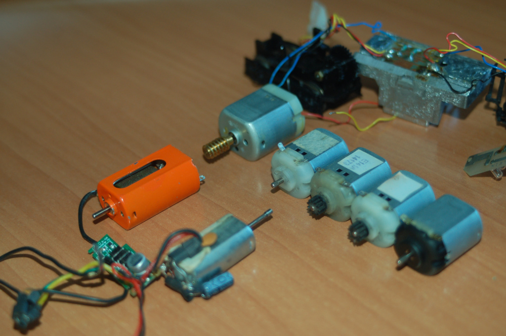

Ouups, honte sur moi. J'ai été chercher ma KMB60 en morceaux, et le moteur est légèrement plus gros que je pensais.
Les 4 moteurs à côté du KMB60 sont des short can, l'orange est un long can et au premier plan un slim.
Maintenant que je les ai côte à côte, ceux de la KMB sont plus grands.
Par contre changer la vis sans fin pour la mettre sur un nouveau moteur ne sera pas chose facile.
Désolé pour la confusion.
