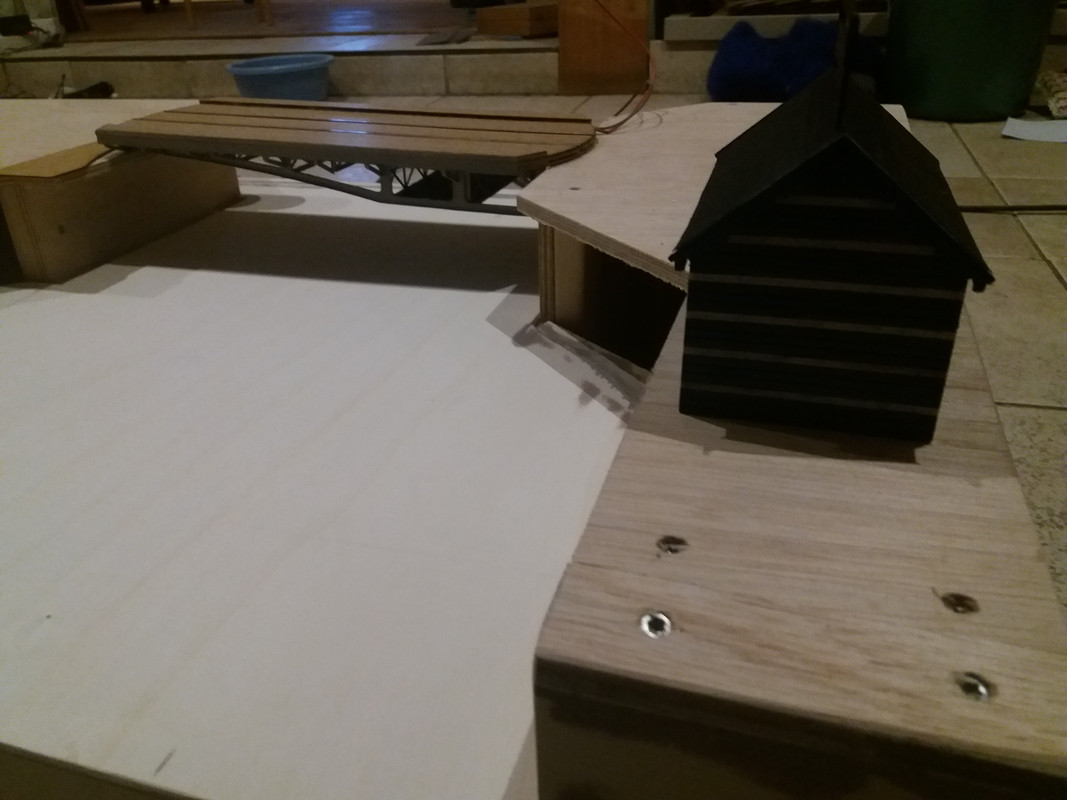

Un pont, la "baraque" pour vendre les billets (de bateau) vers rotterdam
Et enfin un projet pour l'ensemble. Le bassin du commerce période avant 1911 date du comblement du bassin  :-[ (Paix à son âme)
Le module 1 Tout simple le chemin de fer qui traverse le pont tournant, les quais avec 1 baquet de charleroi et un hoogaars https://nl.wikipedia.org/wiki/Hoogaars  :P

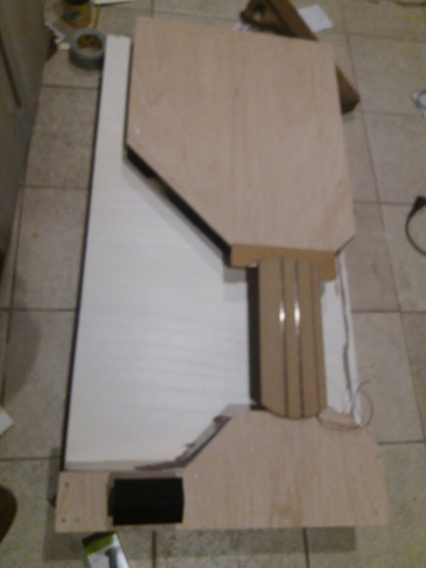

La menuiserie :

Génial le pont tournant. Peut-être une photo de plus près et montrant le dessous ?
La menuiserie se termine. Je vois comment intégrer le pont, poser la voie (soudée sur languettes en PCB).
2 questions sans réponse pour le moment :
- comment représenter la surface du bassin +- 0.4 m2
- comment représenter la surface de pavé (surface equivalente)  avec voies encastrées
