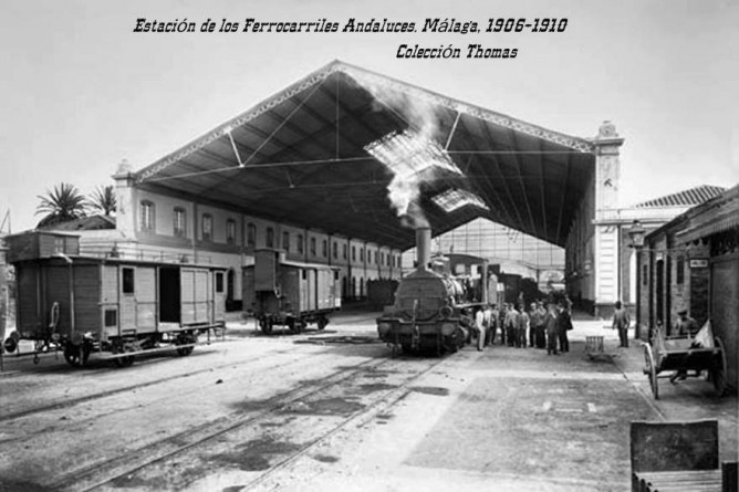

Cette locomotive me résiste :

Citation de: dgrr57 le 15 Janvier 2022, 18:55:37 PM
J'ai intégré les données dans L L L. Et d'autres aussi  ;)
Compañía de los Ferrocarriles Andaluces trenesytiempos.blogspot.com
ou trenesytiempos.blogspot.com
EDIT
Quelques Cockerill sur cette page FaceBook : El Ferrocarril en Andalucía  mais tu connais peut-être  ;)
et peut-être là
source : spanishrailway.com
et en parlant de Cockerill au pays de Soupalognon y Crouton : agrupament.cat   8)
Elle était sous mes yeux (sur L L L, quoi)  :-[ pas fier  :-[
Exportations   Compania de los Ferrocarriles Andaluces   C   Cockerill      1.457   178
Exportations   Compania de los Ferrocarriles Andaluces   C   Cockerill      1.458   179
Exportations   Compania de los Ferrocarriles Andaluces   C   Cockerill      1.459   180
Exportations   Compania de los Ferrocarriles Andaluces   C   Cockerill      1.460   181
Exportations   Compania de los Ferrocarriles Andaluces   C   Cockerill      1.461   182
Exportations   Compania de los Ferrocarriles Andaluces   C   Cockerill      1.462   183
Exportations   Compania de los Ferrocarriles Andaluces   C   Cockerill      1.463   184
Exportations   Compania de los Ferrocarriles Andaluces   C   Cockerill      1.464   185
Exportations   Compania de los Ferrocarriles Andaluces   C   Cockerill      1.465   186
Exportations   Compania de los Ferrocarriles Andaluces   C   Cockerill      1.466   187
Exportations   Compania de los Ferrocarriles Andaluces   C   Cockerill      1.467   188
Exportations   Compania de los Ferrocarriles Andaluces   C   Cockerill      1.468   189
Transformées plus tard en 1C.
La 255 est une machine du même type mais construite plus tard par la SACM. Et transformée aussi en 1C.
