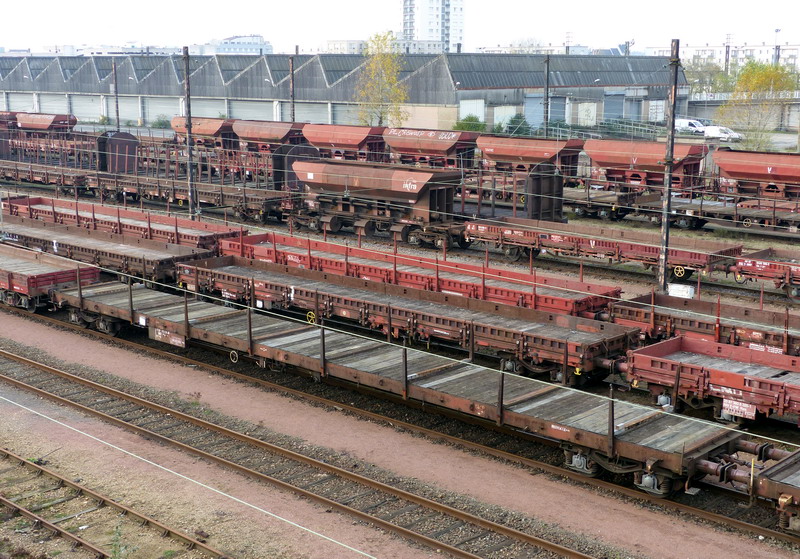

Suivant la classification Rbps et à voir le flan du wagon, on lui a enlevé les ranchers et les supports
et c'est peut-être un modèle comme celui-là
image -> https://www.forum.sttx.fr/download/file.php?id=37169&sid=cc795d487f359015ca9867541514640f
-> https://www.forum.sttx.fr/viewtopic.php?f=248&t=9741  nb. ctrl+f et tapez Rbps
ou
-> https://www.tosh-railways.com/Wagons/UIC-letter-codes/R/Rbps
Donc, pas spécialement un porte-container, my two pence
