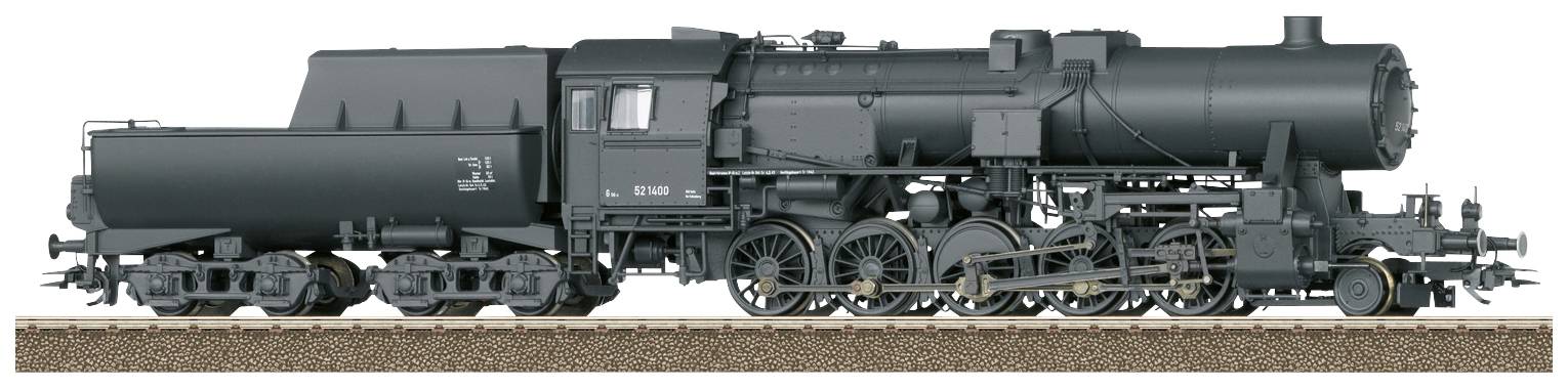

Je m'intéresse de près à cette Decapod dans sa fabrication de guerre.
L'idée étant de construire un micro réseau mettant en scène cette machine dans un dépôt militaire Allemand.
Trix propose la réf 25532 dans une version datée de fin 1943 début 1944.
La livrée grise de ce modèle corresponds bien ainsi que de nombreux détails démontrant une production de guerre simplifiée.
Ce qui me laisse perplexe c'est l'absence de l'aigle sur la cabine alors que Trix, sans aucune ambiguïté, parle bien dans ses descriptifs d'une machine de guerre.
Je doute que la raison de cette absence soie liée à du politiquement correct !
Bref...avez-vous des infos, un avis sur la justification logique ou pas de cette absence ?
De même, je suis preneur d'infos sur cette machine matricule 52 1400.

La liste des modeles en H0 chez Modellbau Wiki DRG 52 contient des machines avec et sans aigle. Liliput surtout aime l'aigle. Les constructeurs allemands pas tellement.

Pour faire suite à la réponse de Stevens, il se peut que le modèle réduit concerne l'après-guerre immédiate, et que l'emblème est enlevé en conséquence  ::)

mais toujours pas d'explication exacte sur sa présence ou non.  8)
Voici l'explication d'un spécialiste de la chose :
Citation de: rockandrail Non.
Pas d'aigle sur les Kriegsloks en livrée grise.
Ils avaient d'autres chats à fouetter au moment de leur production.
Il y a eu des aigles sur le matériel à partir de la nationalisation de la DRG en 1938, qui devient DRB ou simplement DR.
Les locomotives produites au début de la guerre portaient encore une livré complète noire à roues rouges et les aigles.
Mais une fois sous les bombes au quotidien, il fallait produire plus de locomotives que ce qu'en détruisaient les alliés.
D'où la livrée grise uniforme, qui n'est pas un objectif de camouflage mais d'économie de peinture et de temps
cqfd
