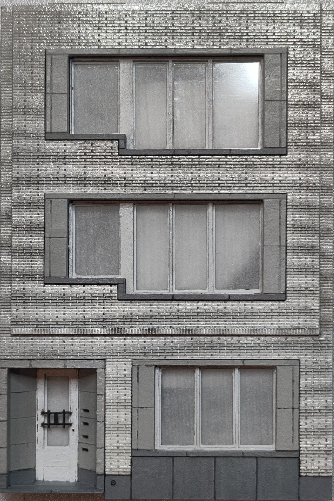

Ca avance un peu lentement pour l'instant.  Un petit peu de peinture par ci, par là et quand même du dessin sur l'ordi.

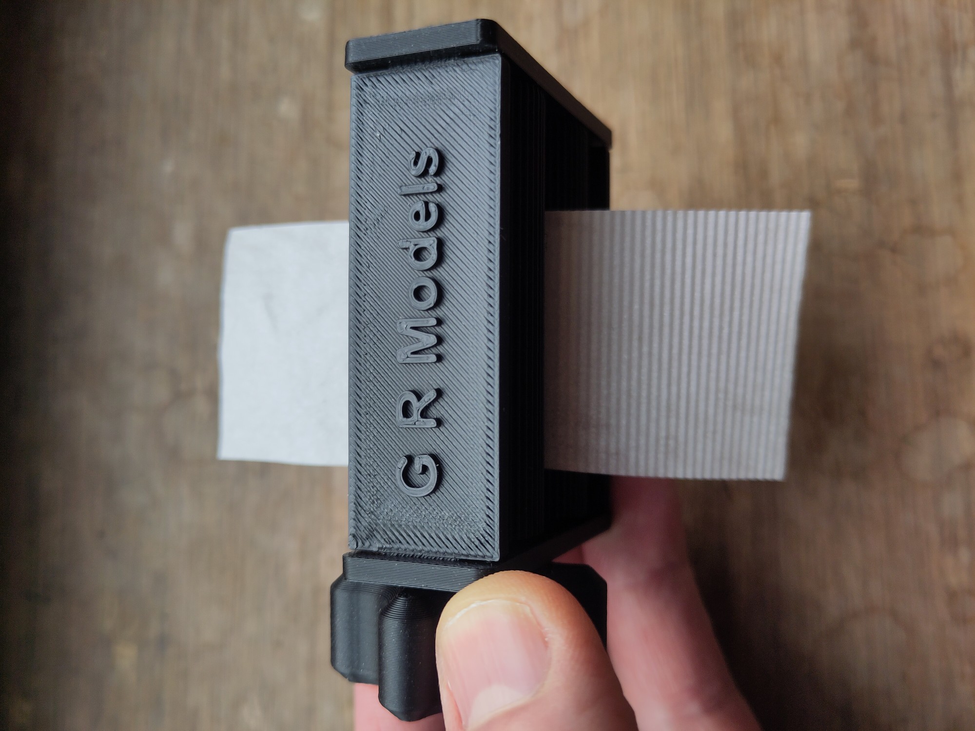

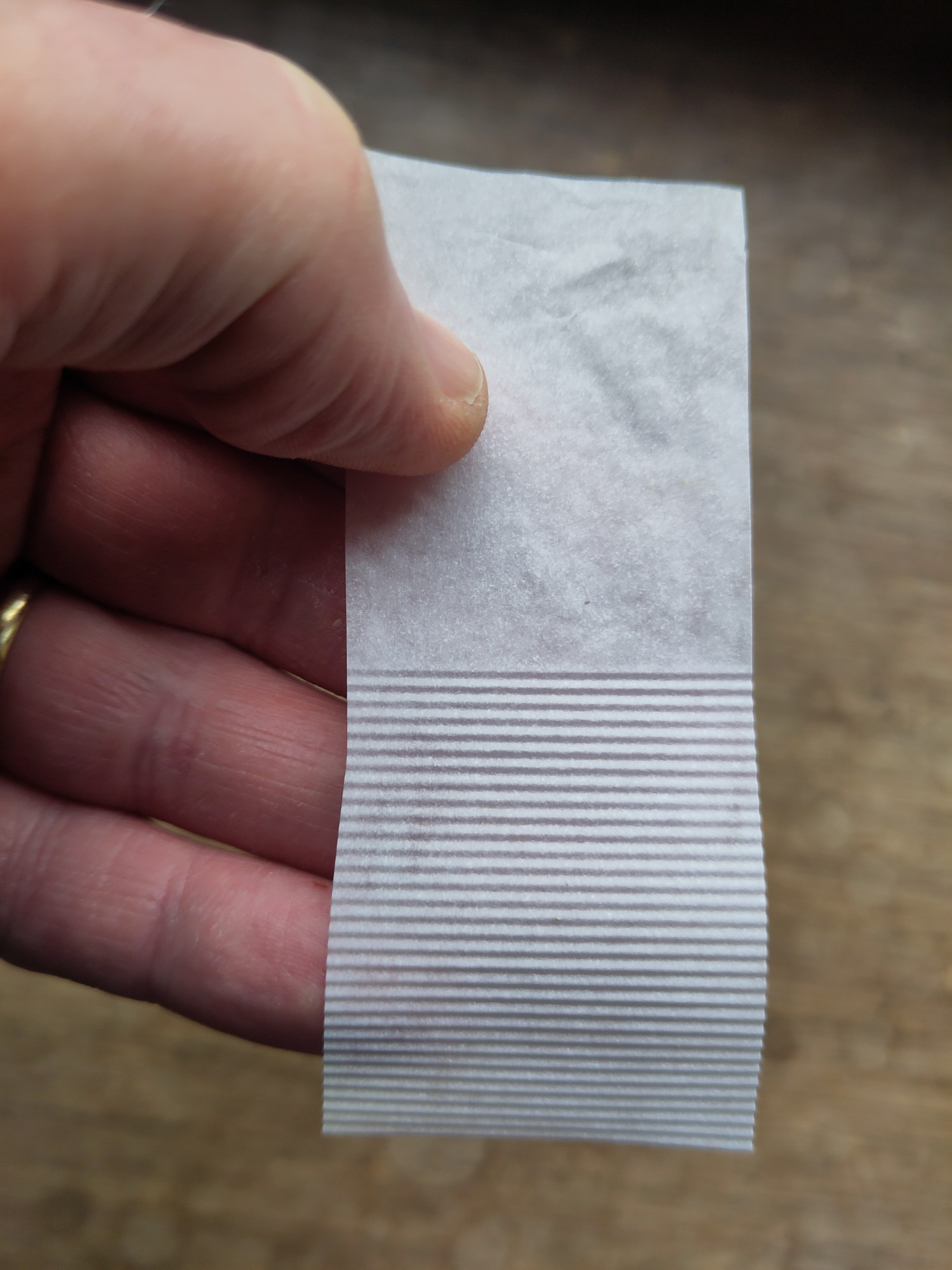

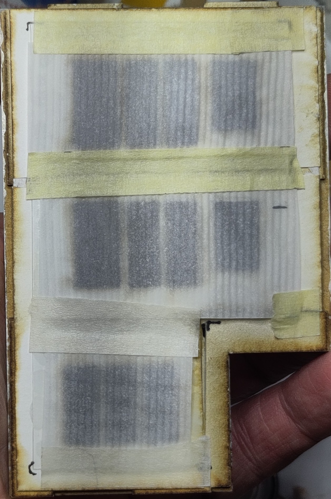

La façade du petit immeuble à appartement se termine.  Il manque les joins et la patine.  Pour les vitrages j'ai utilisé des restes d'emballages plastique.  Pour les rideaux, j'utilise des feuillets transluscides qu'on trouve entre les tranches de fromages.  Le module sera parfumé :-D.  J'ai un ami au club qui a fait un outil pour faire des tôles ondulées.  En passant ces feuillets dedans, ça donne un aspect rideaux :

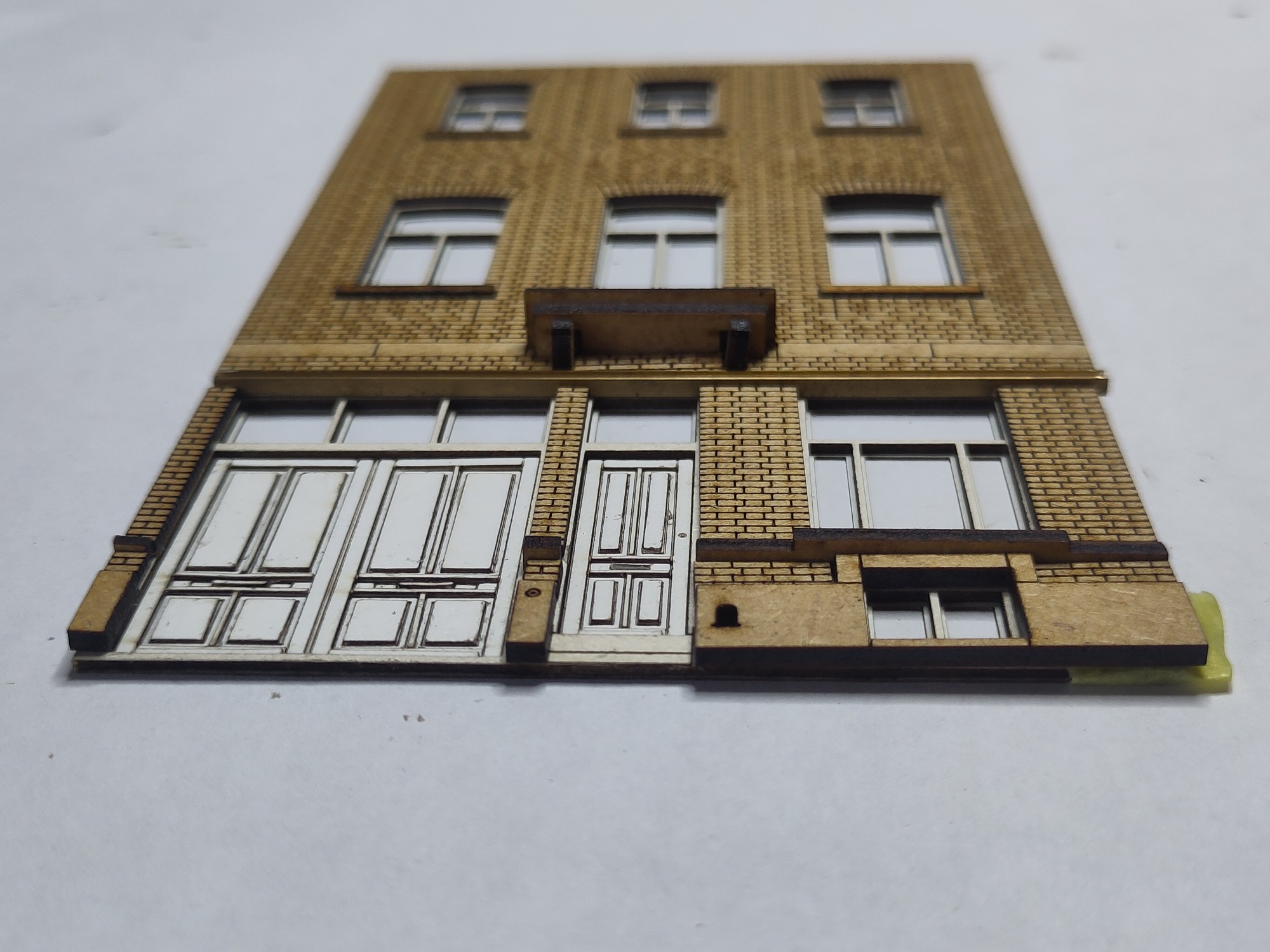

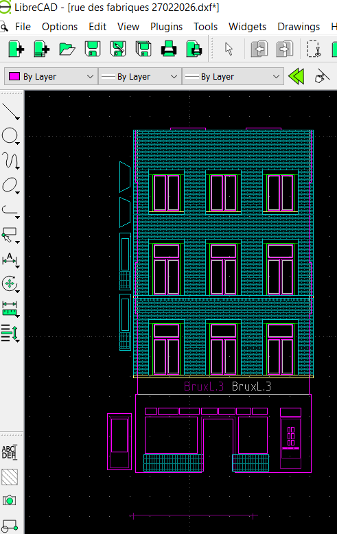

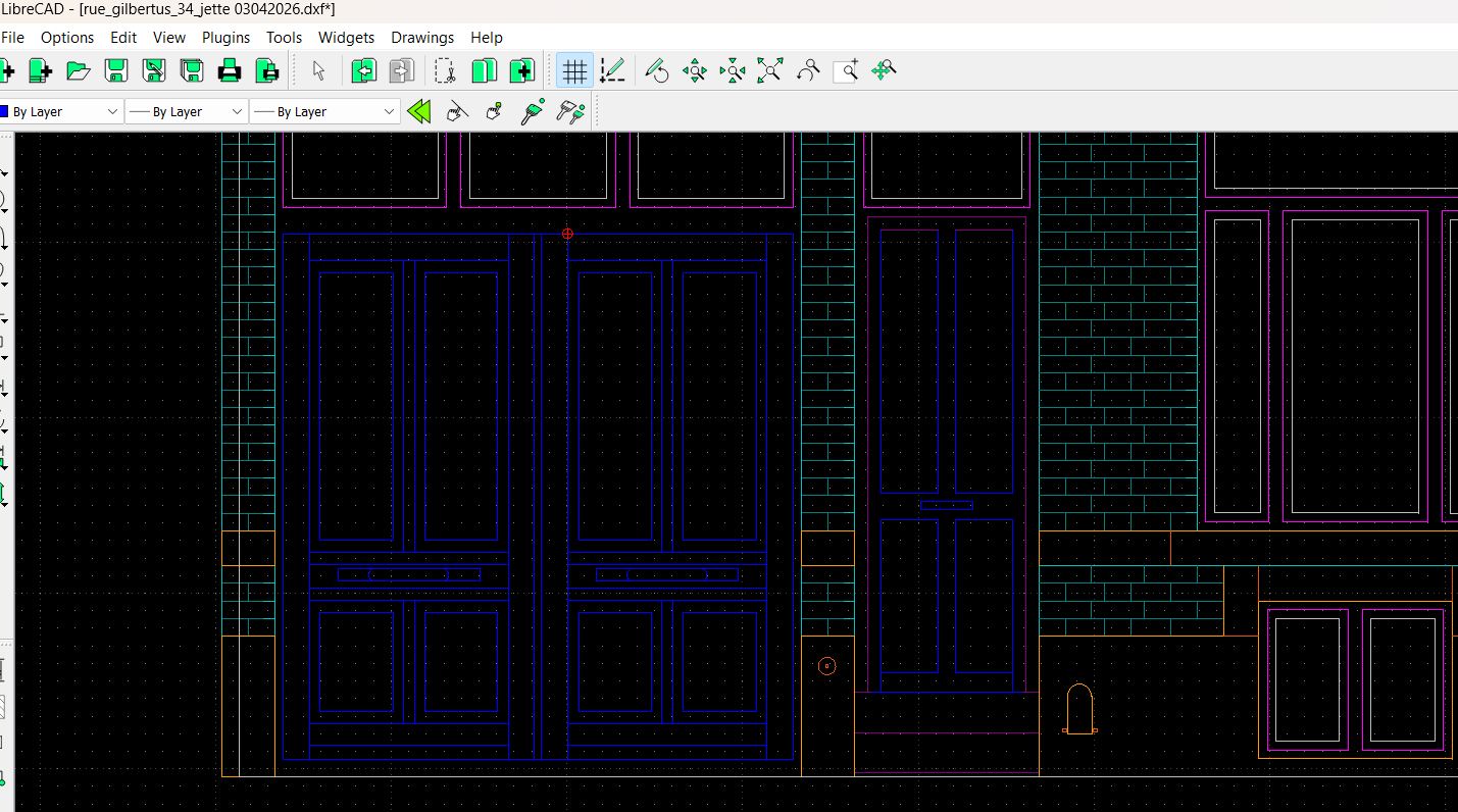

En parallèle je dessine le bâtiment n°6.  Ca se complique car il y a un balcon sur celui là et une porte de garage très travaillée :

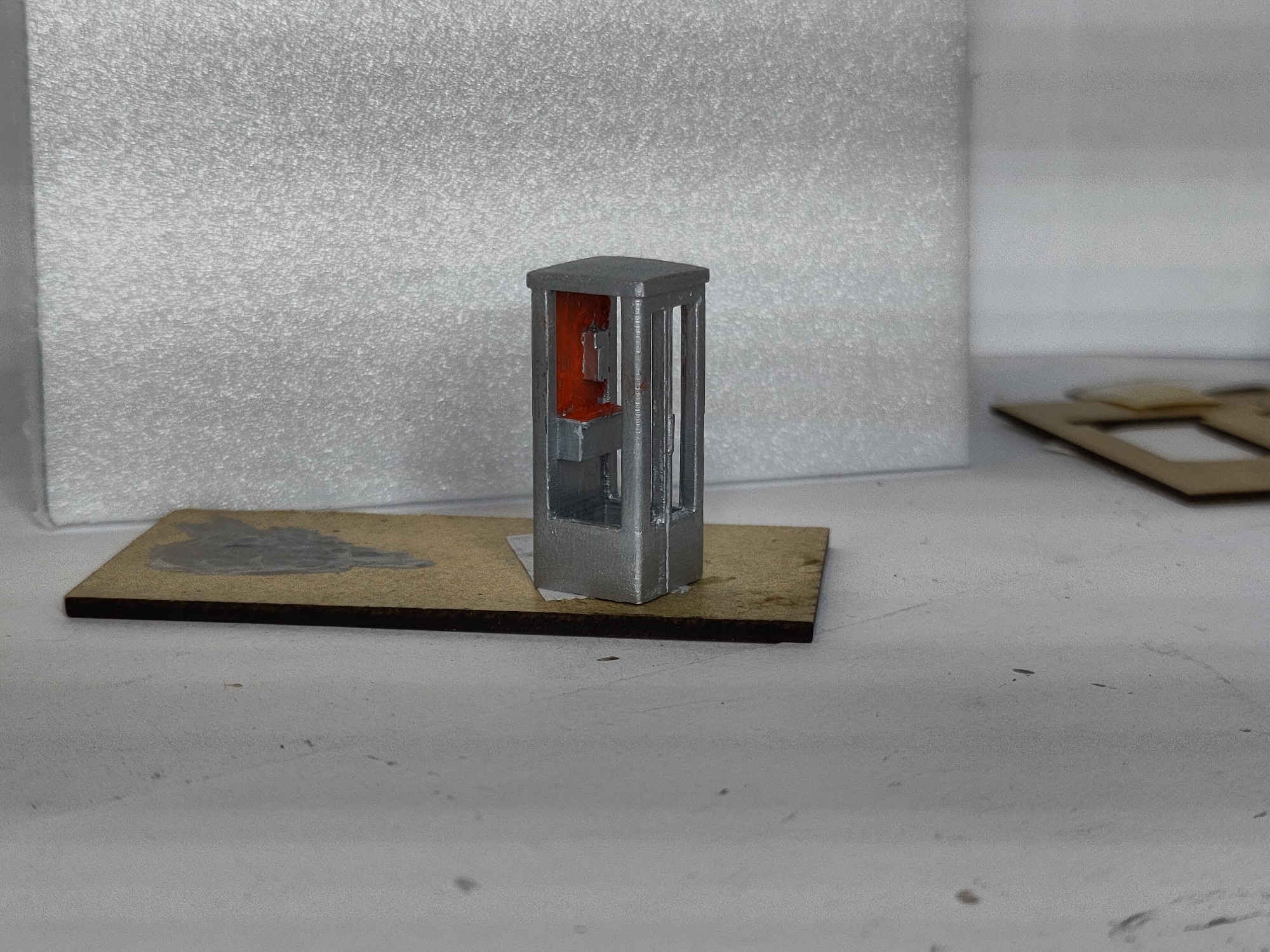

Mon pote qui a imprimé l'outil à tôles ondulées a aussi imprimé du cabine :
Elle a bien sûr sa place sur un réseau des années 80 :-)
Reste à mettre les vitres et les autocollants :-)

Le papier à cigarettes donne aussi de bons résultats pour des rideaux.
ah oui en effet, je n'y avais pas pensé ;-)
Merci pour le truc

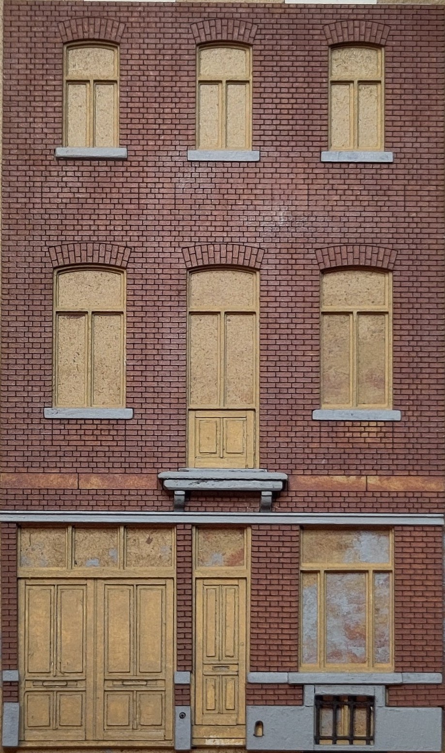

Attention la transition, du coup, j'ai passé des heures mais sur mon bâtiment 6 du coup...  Ké jeu, mais ké jeu.

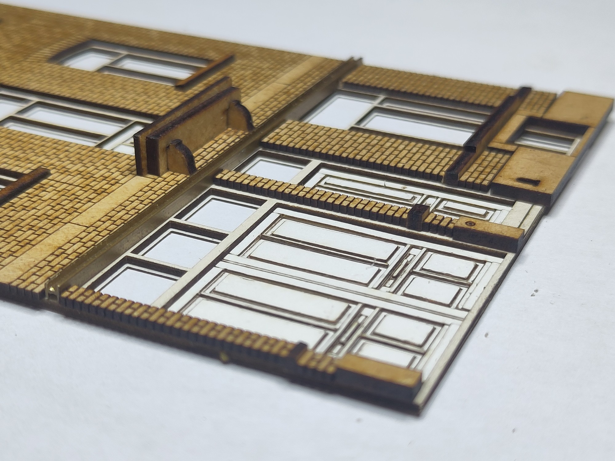

J'ai pris pas mal de temps pour travailler les portes plus en détail que d'habitude.  J'ai passé pas mal de temps à dessiner et surtout à coller... Argh.
Le système d'emboitement du balcon fonctionne bien.  C'est solide.
Il faut passer par la case peinture maintenant...  Ca va aussi être du jeu avec des briques de couleurs différentes.

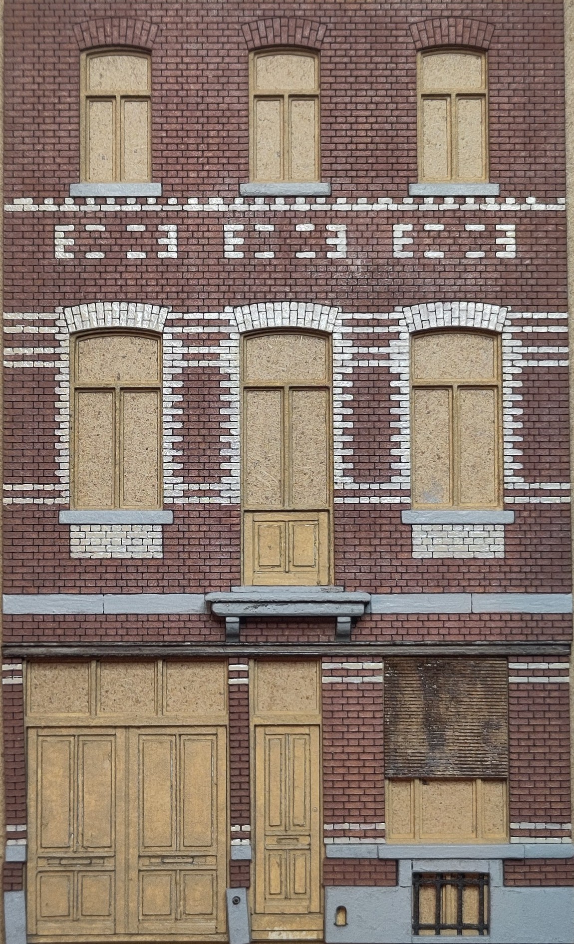

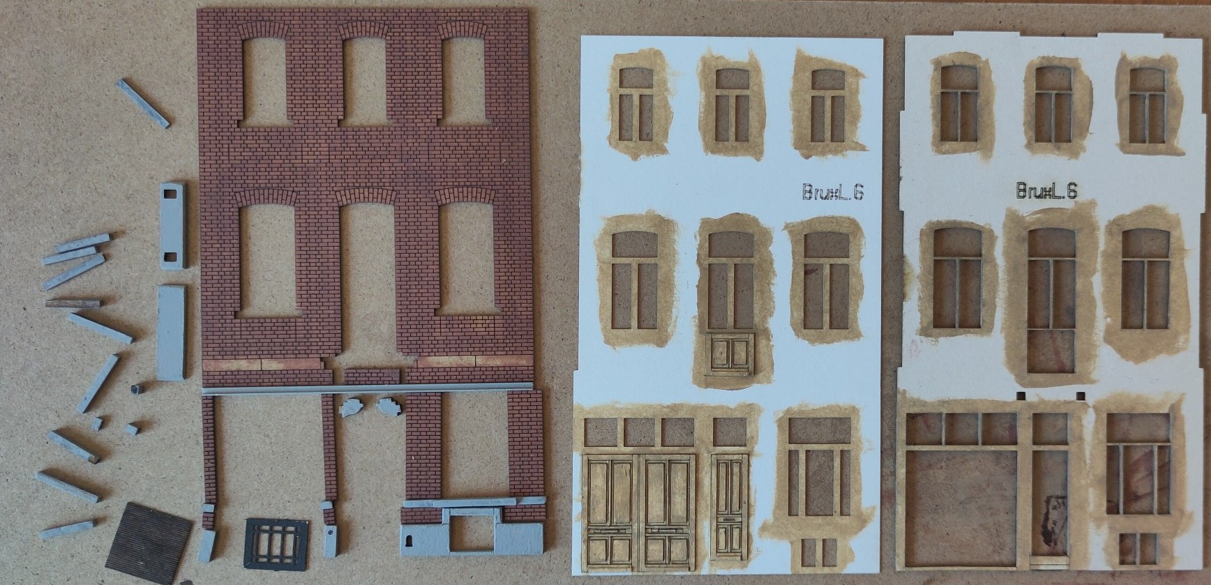

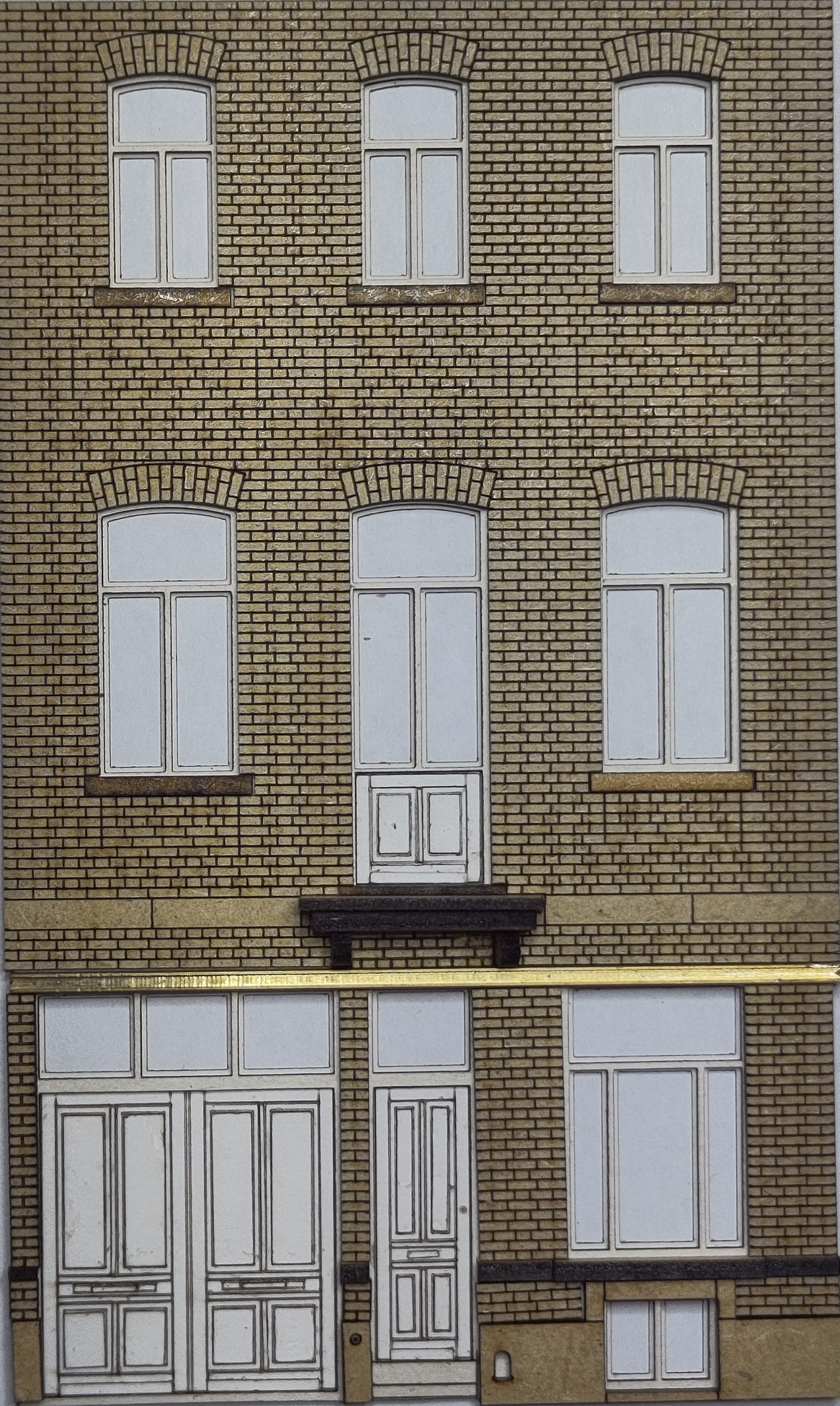

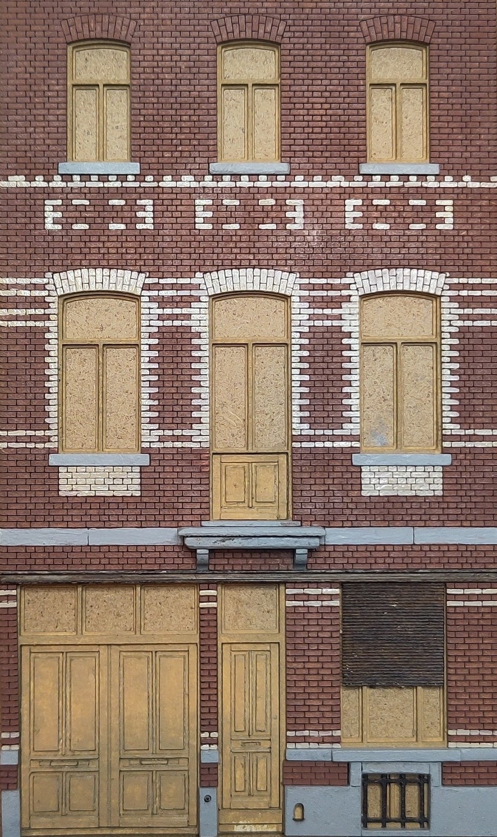

Bon, je me disais que ça allait être du jeu la peinture des briques... Je confirme...  :o
Le pense que je dois refaire le volet un peu plus large.  A voir au montage définitif.
Les chassis, j'hésite un peu à repasser du brun plus foncé.  Au moins un espère de lavis...
Qu'en pensez-vous ?
Ok pour le volet : il doit être derrière la maçonnerie !
Et bravo pour la peinture des briques et des menuiseries : c'est un boulot de bénédictin, sans doute au pinceau à un poil !  :o
coucou,
Le volet était en effet trop court d'1 mm.  J'en ai découpé un autre.  Il sera aligné avec la maçonnerie du coup.
Je confirme que c'est un boulot de dingue.  J'avais sous-estimé ;-)

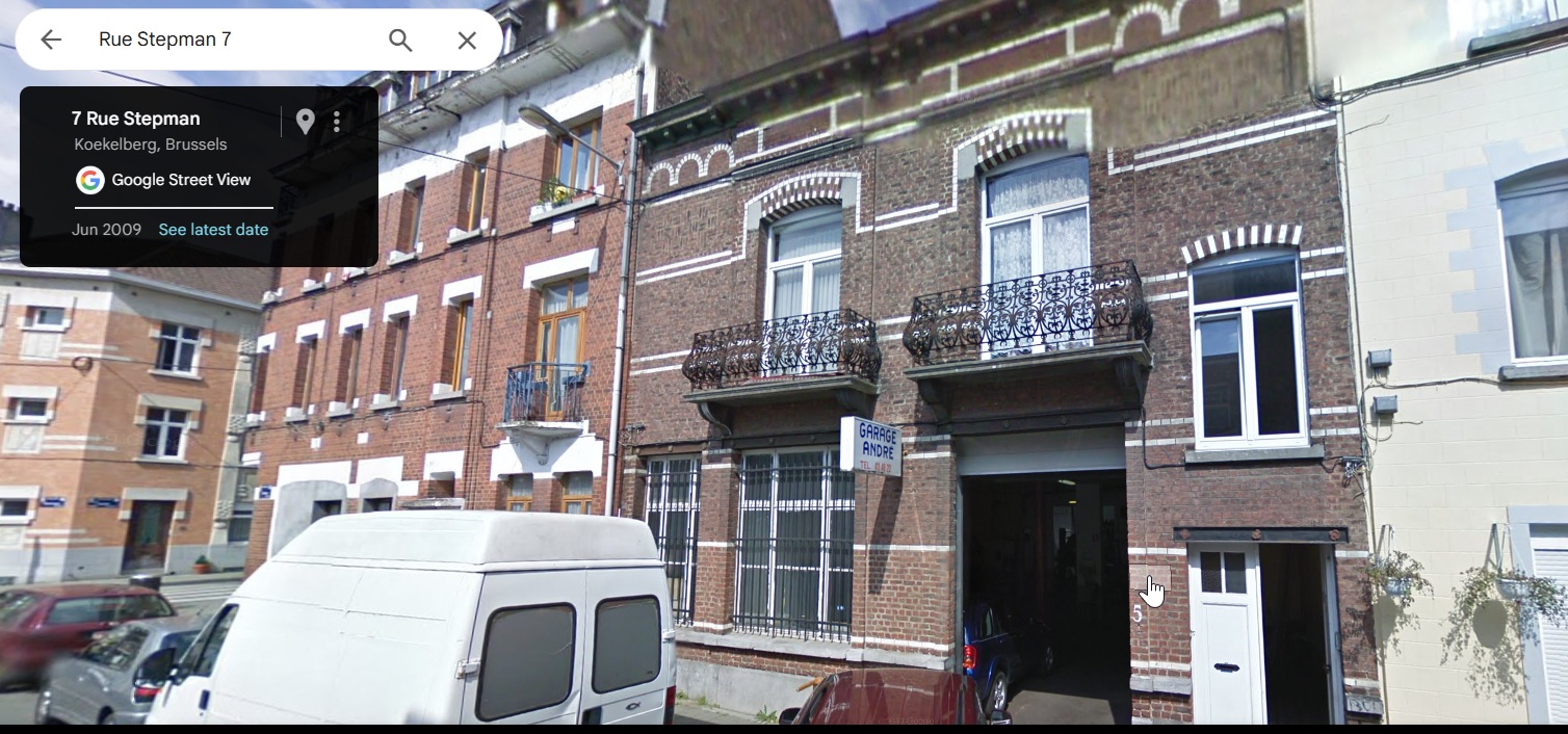

Et dire que j'ai l'intention de me lancer là dessus après :
Mais il est fou ?  :o
