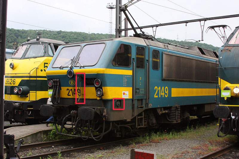

titi1301
Bon, la question est +/- adressée à Patrick mais bon.
LSM va sortir une 27 mais ils font une distinction entre la 27 actuelle et la sortie d'usine ( Ep IV et Ep V ). j'ai donc "tatté" le terrain sur un autre forum et il m'a été répondu que c'était les câble-sono et tôles de protection pour le remplissage des sablières ... et une hitstoir de ligne sur les flanc de la caisse. Mais je cherche à savoir à quoi cela correspond en pratique sans résultat jusqu'ici.
Voila donc si quelqu'un avait des photos illustrant ces points ....
merci

Je me sens visé [:D][:D][:D][:D][:D]
Regarde déjà ICI. Et compare avec la 27 actuelle [:)]
Si ce n'est pas assez, dis-le moi et je mets d'autres photos en ligne [;)]

Tu n'en aurais pas une ou on verrait mieux les sablières ? Je ne vois pas de différence dans les cablots ??
HO 3R digital
SNCB IV-Vb-VI
Ecos 3.4.2
Lokprogrammer 2.7.9-4.2.4
Autres photos ICI
Et une petite image avec des indices ...
Mais les spécialistes du forum trouveront sûrement d'autres différences[;)]

joker124
Et l'autocollant MAGELAN, très visible, au dessus de la sablière...
A+D
1/1 + HO/HOm
eclisse
L'amortisseur anti-lacet (jaune, // au chassis de bogie), non présent à la mise en service de ces HLE, mais il est apparu peu de temps après. Quid de la date [?]
eclisse.
joker124
#8
Et la clim', qui est installée depuis peu....

Si LS Models exploite le filon à fond, nous devrions avoir :
  • origine
  • amortisseurs anti-lacet (des gris et des jaunes)
  • sablières modifiées
  • cablot modifié
  • la série des EurailCargo
  • antenne
  • magelan
  • climatisation
  • mux
  • mux + gf
Et j'en ai peut-être oubliées [:D][:D][:D][:D][:D]
