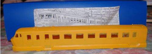

Apparemment, quelqu'un s'est déjà penché sur le problème. Et ce quelqu'un est même à mettre au pluriel, car il y a 2 solutions [;)]
La première : se balader sur Ebay ou dans les bourses et tomber sur ceci :
La seconde : se rendre chez pb Messing Modelbouw (ps.: il connaît de gros problème avec son site, mais on peut toujours le joindre via MAIL).
Il existe une dernière solution : on retrouve souvent des caisses d'AM 800 dépareillées sur Ebay. En acheter quelques unes et transformer la paroi soi-même.
Si je devais me laisser tenter par une AM 800, j'essayerais cette dernière solution.
