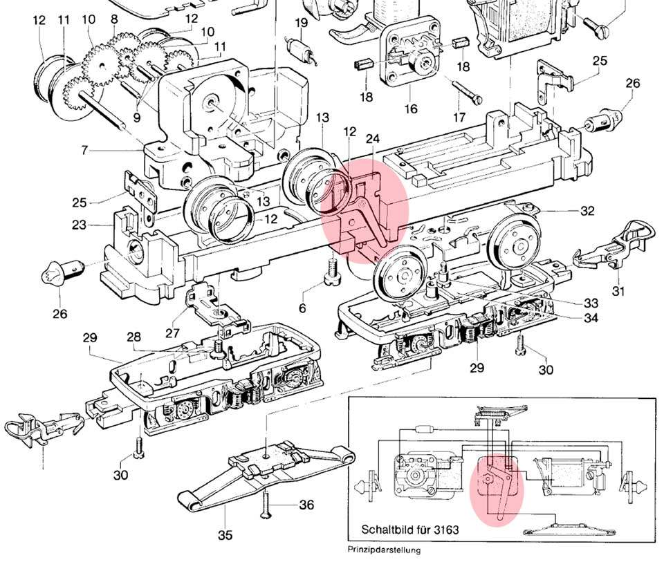

coucou , je suis en Marklin 3 R et j'ai possédé  cette machine :
Huile figée , je n'y crois pas trop , plutôt un problème d'alimentation.Il faudrait regarder l'état de la connexion entre le frotteur (fil qui part du frotteur ) et le moteur , c'est peut être simplement une soudure qui a sauté.Le problème de programmation est pour moi également exclu.La 3363 est une analogique , sur un réseau digital elle partirait des le contact avec la voie , a puissance maximale et serait incontrôlable car non équipée d'un décodeur.
Enfin , il faudrait pour la digitaliser un kit de conversion Marklin que tout bon détaillant possède (en principe un kit 60760)
Cette loco ne dispose-t-elle pas d'un inverseur pantographe/frotteur ?
Si c'est le cas, vérifier peut-être sa position [;)]

Visiblement elle en avait un d'inverseur pour la prise de courant (rail ou caténaire) mais celui-ci est cassé, d'autre part, après visite chez un détaillant, celui-ci m'a indiqué qu'il s'agit d'un problème d'inverseur électronique, elle n'a pas roulé qd il l'a testée sur rail mais il a testé le moteur et il fonctionne..
donc inverseur à remplacer et d'après lui, il est mieux de la digitaliser (ce qui revient au même prix que de changer l'inverseur..

Effectivement , sur les modèles Marklin , la digitalisation passe par la suppression de l'inverseur qui ne sert plus a rien , l'inversion étant effectuée par le décodeur.De même que le levier pour changer le système d'alimentation.Il ne sert plus a grand chose une fois qu'on est en digital ,la caténaire réellement alimentée ne trouvant de véritable intérêt qu'en analogique.
