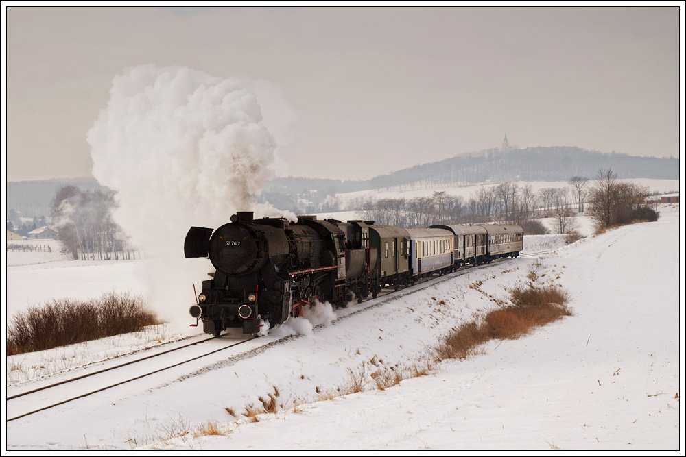

Sur une machine, il n'y a pas de place pour un homme de plus avec ses affaires de service. Les autrichiens avaient inventés les tender cabines pour fournir un local sans mettre de fourgon. Il paraît que ce n'était pas un succès. Exigu et inconfortable.
Voici une vue de ce tender/fourgon en 2011;
Bien à vous,
