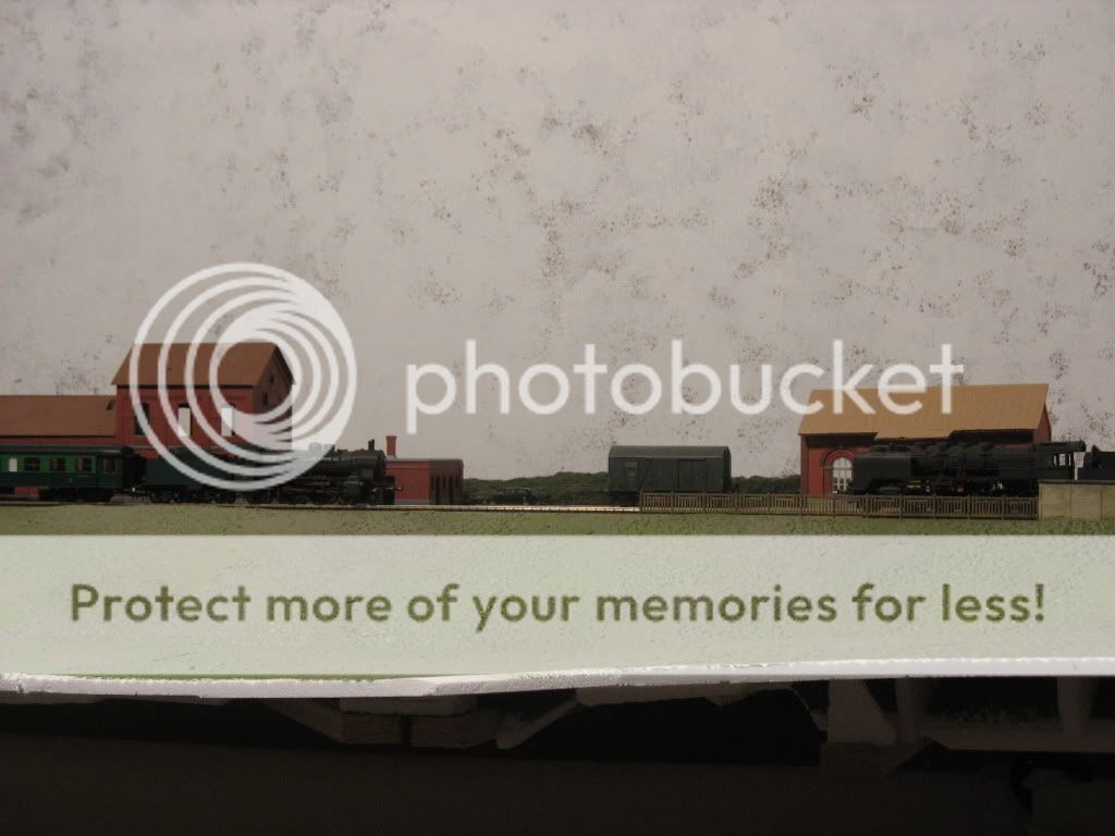

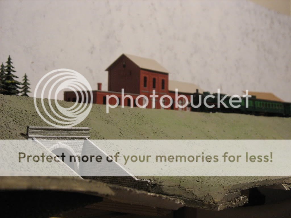

Photos du jour...ça avance !
J'ai rajouté 80 cm de champs à gauche...
...et un pont routier en passage sous voie à droite (tout comme a Assesses, toujours).
Surface non floquée mais déja coloré pour avoir les effets de masse.

Comme par exemple ici (dérouler jusqu'au Pont de Soleilmont)
http://home.scarlet.be/ransart/SouvenirsRansartois.htm
Le ruiselet justifiera la présence du pont au point bas d'une petite vallée, bordé par une route campagnarde (et donc aussi le talus assez haut).
Le pont est un Kitbashing d'une entrée de tunnel "Slaters" (si je me souvient bien) peint en "White Grey" Vallejo (bandeaux en pierre bleue) et Green Grey (moellons en grès). C'est un premier essais de couleur, que je dois encore compléter et patiner.

A l'instinct j'ai l'impression que cela pourrait quand même avoir été des bordures en pierre bleue (au vu des grandes dimensions des éléments), au moins jusque vers les années 1930 (et donc probablement des survivances juqu'aux années 1950 de telles bordures...)?

Merci pour l'info "Spontin", haut lieu d'inspiration modélistique [:p]... je dois dire que j'ai déja pas mal été par là, et j'ai déja pas mal observé les ponts en pierre (...). Du coté de Spontin la plupart sont en pierre bleue (dont celui que tu cites, visible depuis l'autoroute: il m'a déja bien inspiré. Ici j'essaie d'évoquer un pont en grès, qui est une autre pierre très commune en Belgique, en Wallonie surtout.
Comme mon tunnel se situe au pied des Ardennes, il est très plausible que celui ci ai été fait en grès (avec bandeaux et claveaux en pierre bleue). D'où les deux couleurs.
Au premier essais j'ai été étonné de l'effet du gris-vert, mais c'est assez convainquant (ce n'est ici qu'un essais rapide et monochrome, en général je panache deux ou trois couleurs, aux nuances que l'on retrouve dans les pierres réelles, sans compter les lavis).

ps: pour Ricky: autant pour moi, le pont est en fait une entrée de Tunnel PECO (si mes souvenirs se rafraichissent bien) adaptée.
