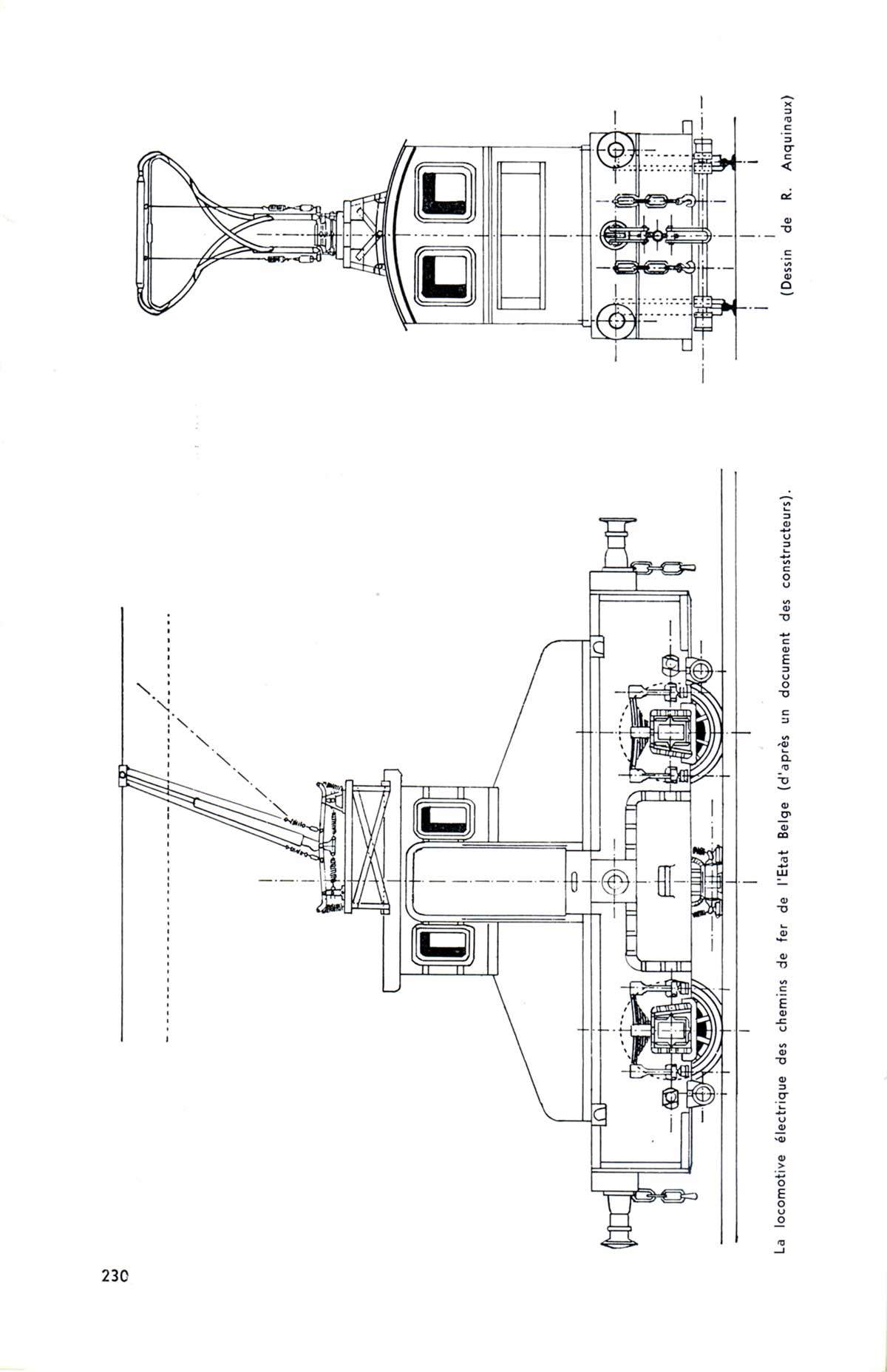

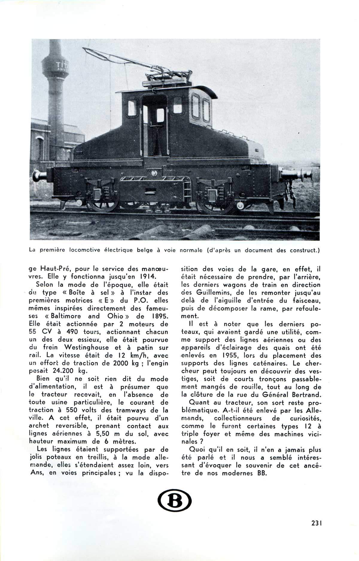

Copyright : revue Rail et Traction, n° 49, juillet-août 1957, pp. 229-231.

Et elle existe en miniature.
Ce n'est pas la voie métrique, là ?
en effet 3'6"
