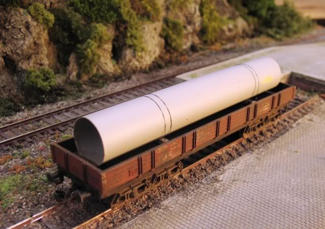

D'abord un gros tuyau qui occupe toute la surface d'un wagon à bords bas et à bogies (un beau wagon Märklin, tiens !).
Pour ce genre de chargement, il faut prévoir deux ou trois gros supports en bois arrondis vers le milieu pour bien asseoir le tuyau. Des câbles arrimés à ces supports assurent la fixation.
L'origine de ce tuyau est un étui à cigare en aluminium.

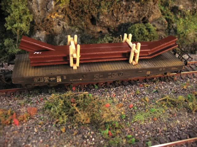

Ensuite, 2 grosses poutres métalliques construites sur mesure.
Un assemblage de poutres en bois les maintiennent en place et un numéro d'identification a été inscrit sur le chargement.
Ces poutres sont tirées d'un profilé Plastruct.

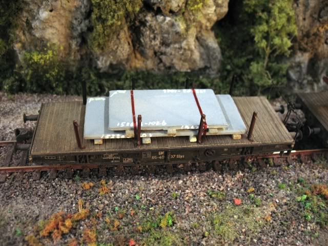

Pour finir, un chargement issu du laminoir. Il s'agit de "slabs" destinés à la sidérurgie à froid qui en fera des tôles. C'est un produit très lourd et il faut bien un wagon à bogies pour transporter cette lourde charge. De gros cerclages en fer maintiennent l'ensemble.
Ici aussi, des inscriptions ont été apposées sur ces produits.
Ces plaques sont tout simplement issues de chutes de feuilles de plasticarte.

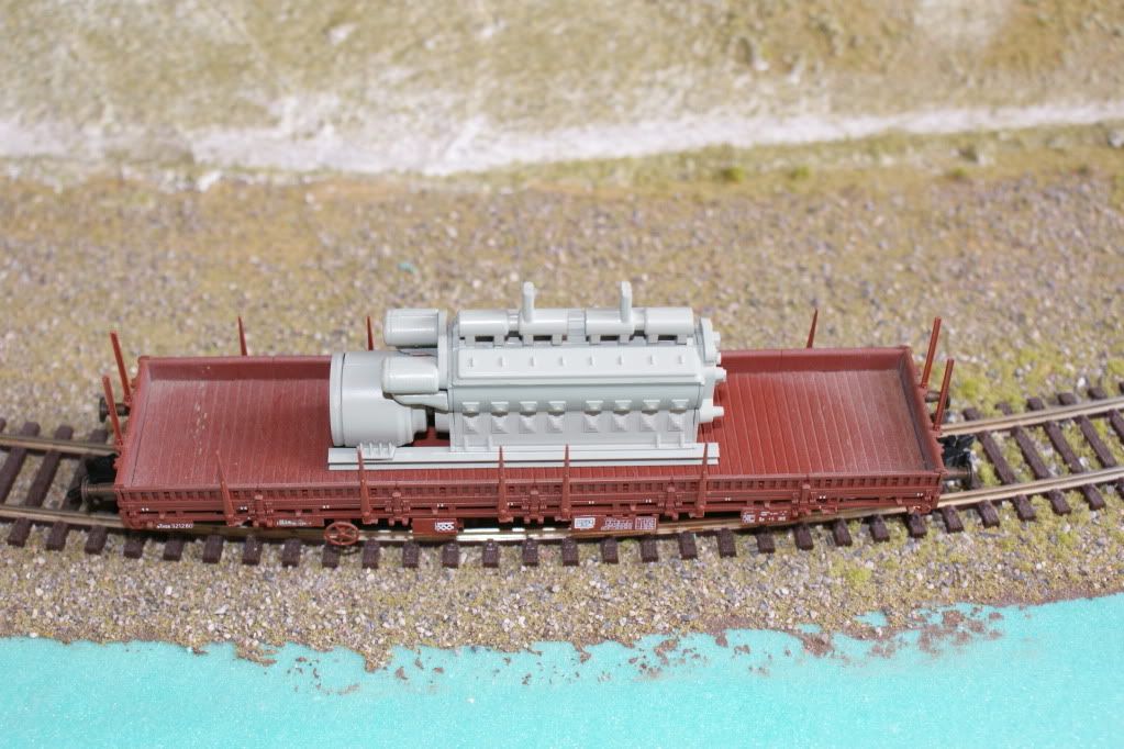

voila le suite ci sa marhe
moteur est un EMD567C dispo chez joca

bonsoir ,et pour le moteur diesel emd567c de joca c'est quoi la reference ?
emd567cgrosnez
#25
pour la réf du moteur voir joca moteur en kit walters sous vent de stock
