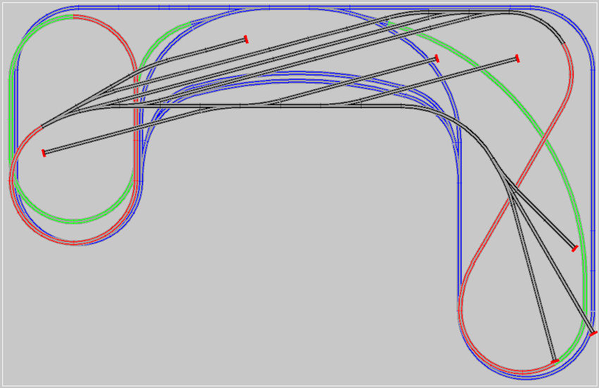

Re bonjour,
Dommage qu'il te manque 40cm en longueur, sinon, je pouvais te proposer un truc dans le genre
C'est malheureusement en voie unique mais tu peux probablement t'en inspirer. Ça fait 340 X 220.
Les rampes sont en rouge et vert et il y a deux boucles.
Mais j'avoue que c'est un peu au chausse-pied  :-[

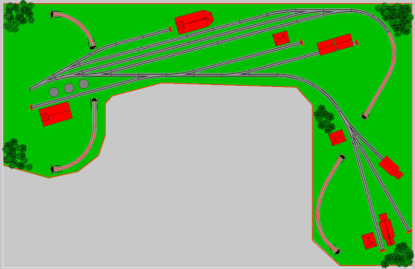

Autrement, pour faire plus simple, il y a aussi le réseau de ce sujet
