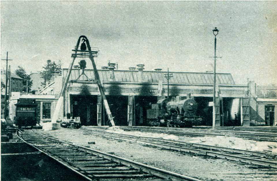

J'aime bien le détail mais par contre je n'ai aucune envie de chipoter dans des portes fonctionnelles pour la remise circulaire
Ce sera portes ouvertes en grand ! FIXES  ;D
C'est vrai qu'elles sont souvent ouvertes :
